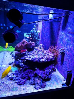

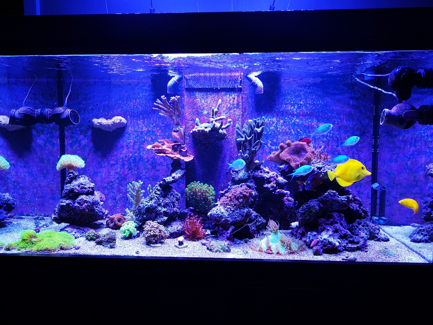

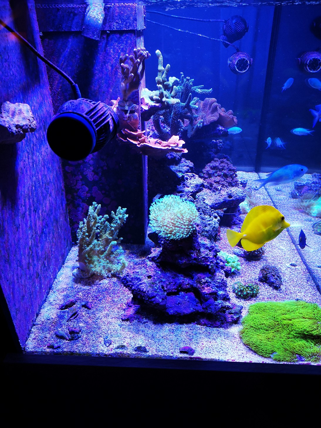

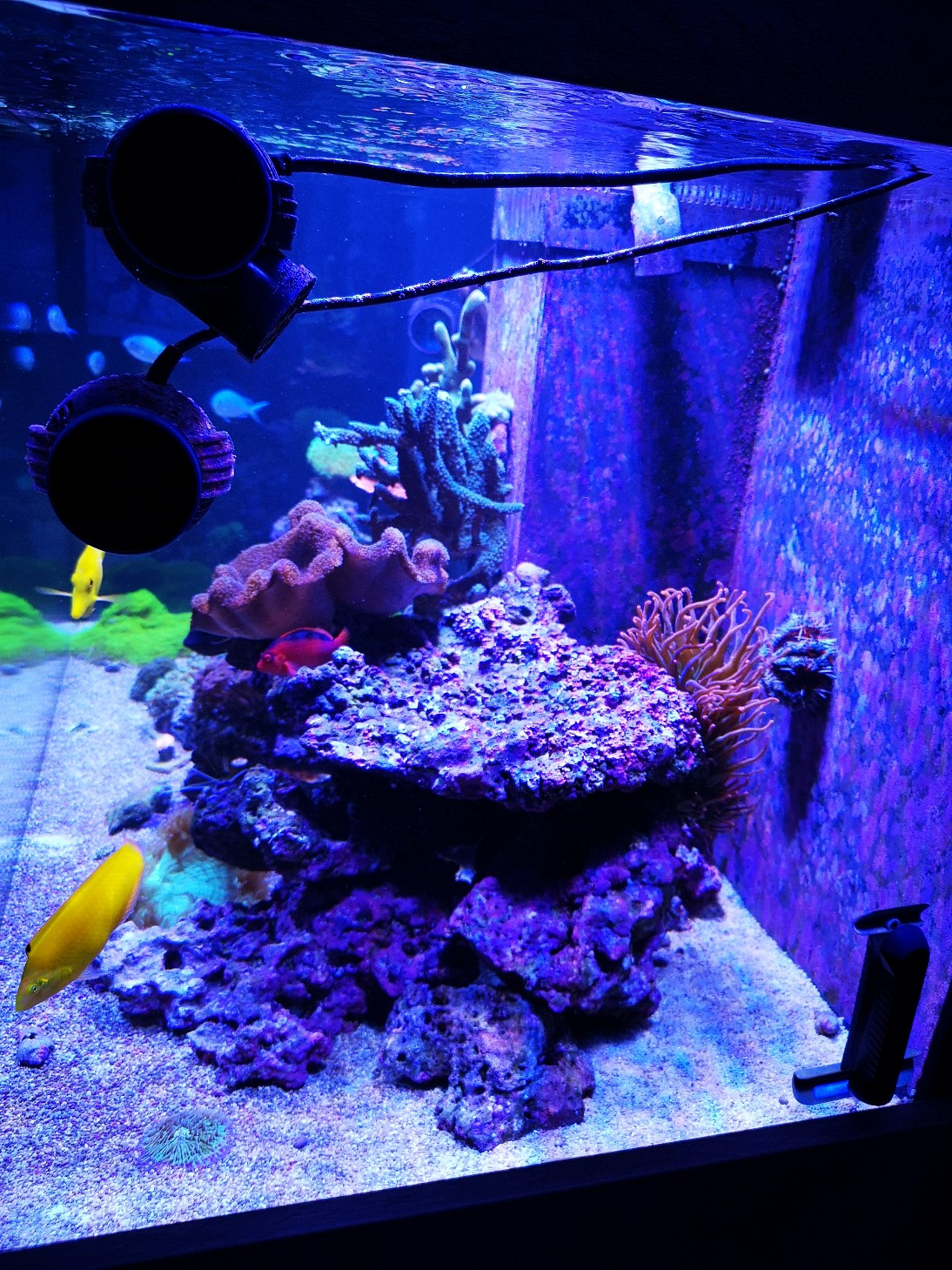

Mit dem Mittelschacht ist ja so ne Sache. Gibt's da von euch ein Tipp? Ich weiß, dass jedes Becken anders ist, aber vielleicht gibt's ja den einen oder anderen Vorschlag? Vielleicht mit Skizze? Ich wäre sehr dankbar.
Anbei noch mal Bilder vom Becken als Anhaltspunkt.

Ach, und auf dem Übersichtsbild die gegenüberliegenden Pumpen habe ich nicht mehr ganz so soll in Richtung Wasseroberfläche. Und die zweite rechts ( die obere ) habe ich nach unten in Richtung Ruckwand, auf niedrigster Stufe, laufen. Aber richtig gefällt mir das noch nicht....

Wäre es sinnvoll die linke Pumpe nach vorn zu setzen und parallel zur Frontscheibe auszurichten? Die rechte Pumpe weiter nach hinten und parallel zum Mittelschacht und eine dritte Pumpe links, weiter hinten und über dem Boden parallel zum Schacht?
Hat jemand Erfahrungen mit Mittelschacht und Strömung?
