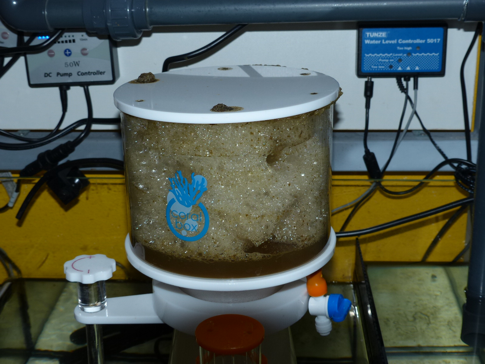

Den Abschäumer habe ich auf maximal Trocken eingestellt und muss ihn jeden 2.Tag lehren da der Schaum so fest ist des
er mir den oberen Deckel sonst abhebt.

Und die nächsten
Abschäumer nach 2 Tagen
Bakterienbeläge
Bakterienbeläge
Mfg Günther
Administrator
Beiträge: 855
Re: Vorstellung 450 Liter Becken
Beitrag von Dennis »
Hallo Günther,
dieser fetzenartige Gewebeverlust ist meist die Folge von starken Schwankungen entweder im Kalk oder Nährstoffhaushalt. Hast Du dort Änderungen vorgenommen ?
Seit wann hast Du die Bakterien Beläge und wieviel von den Basis Produkten dosierst Du momentan ?
