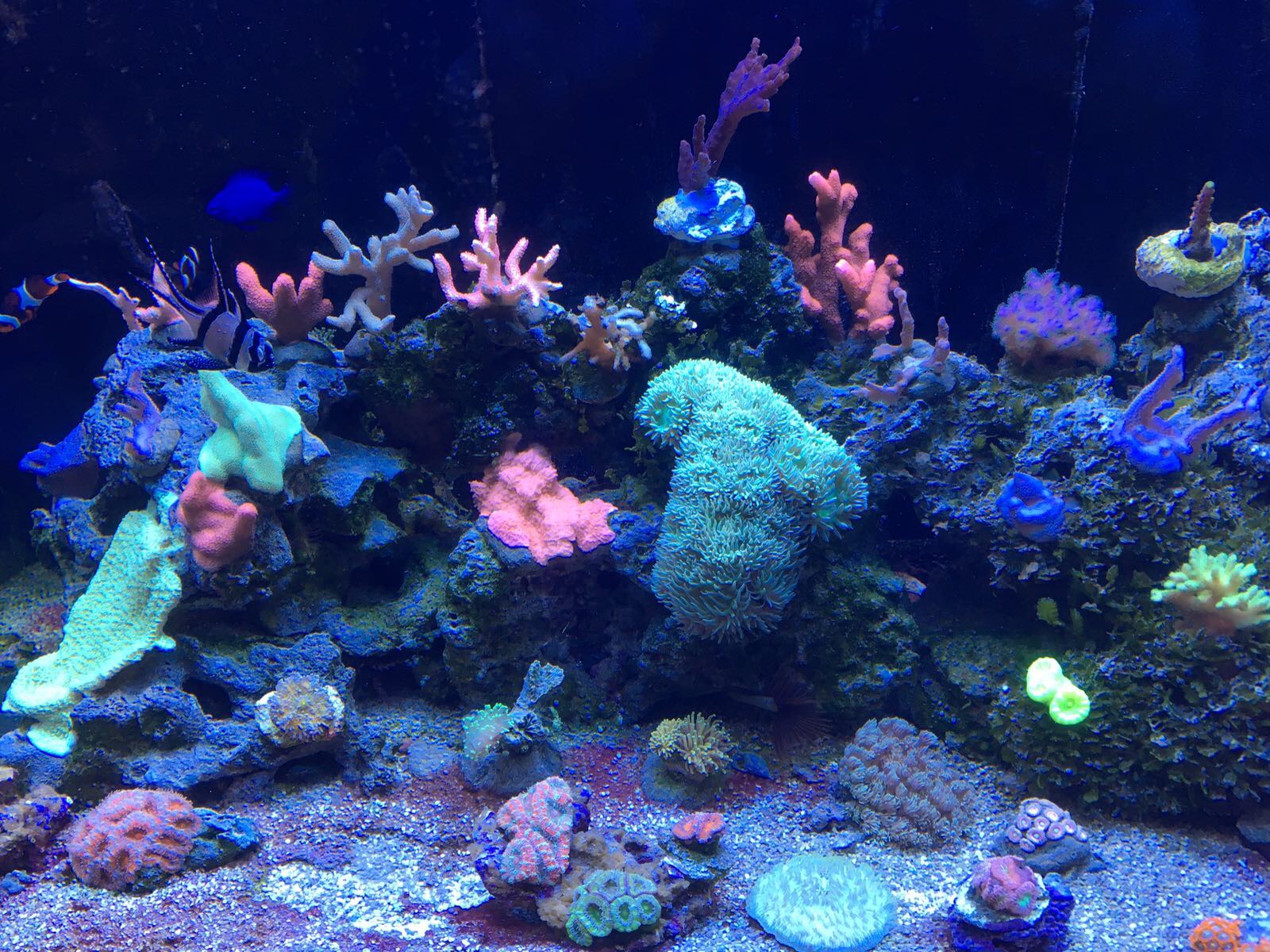

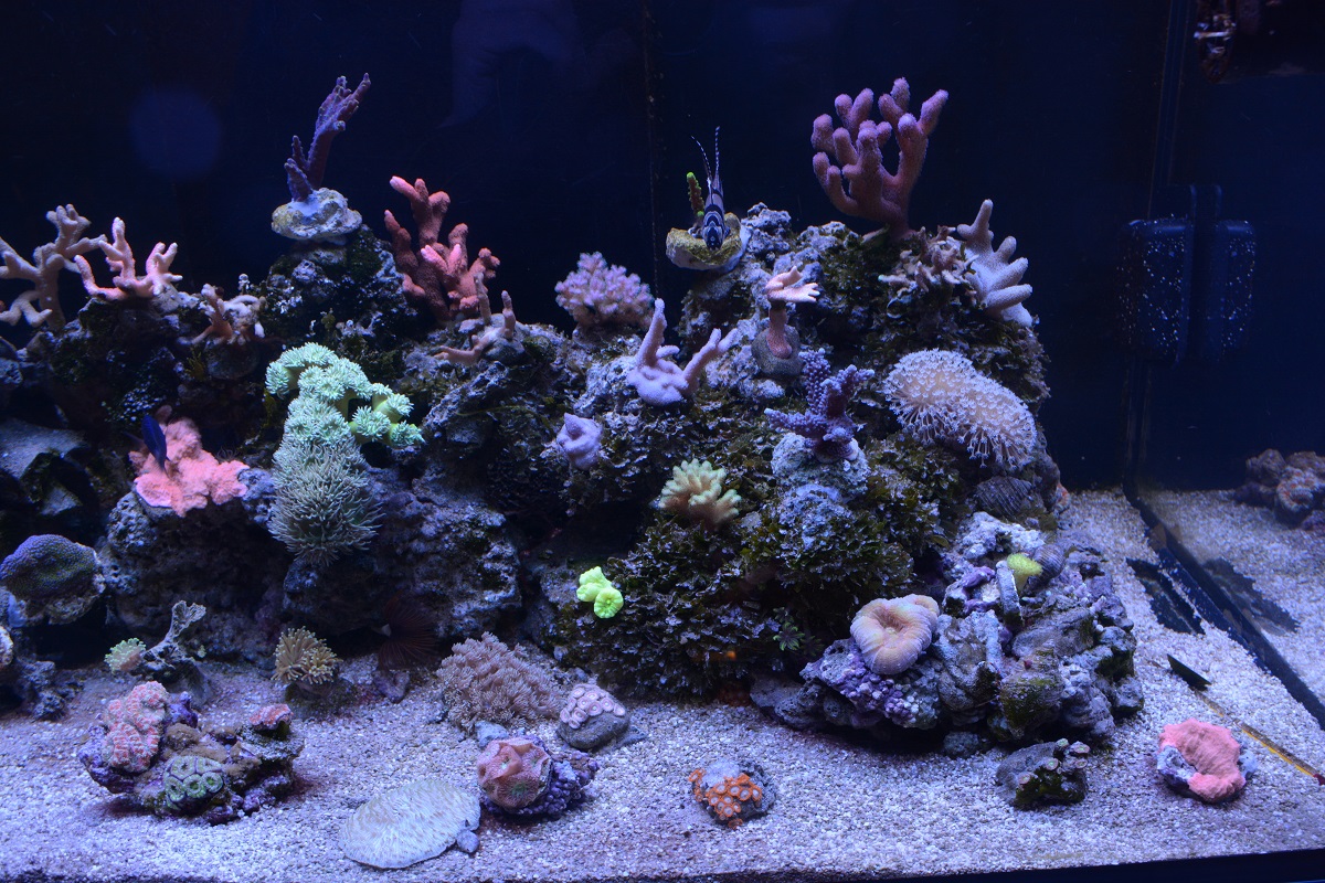

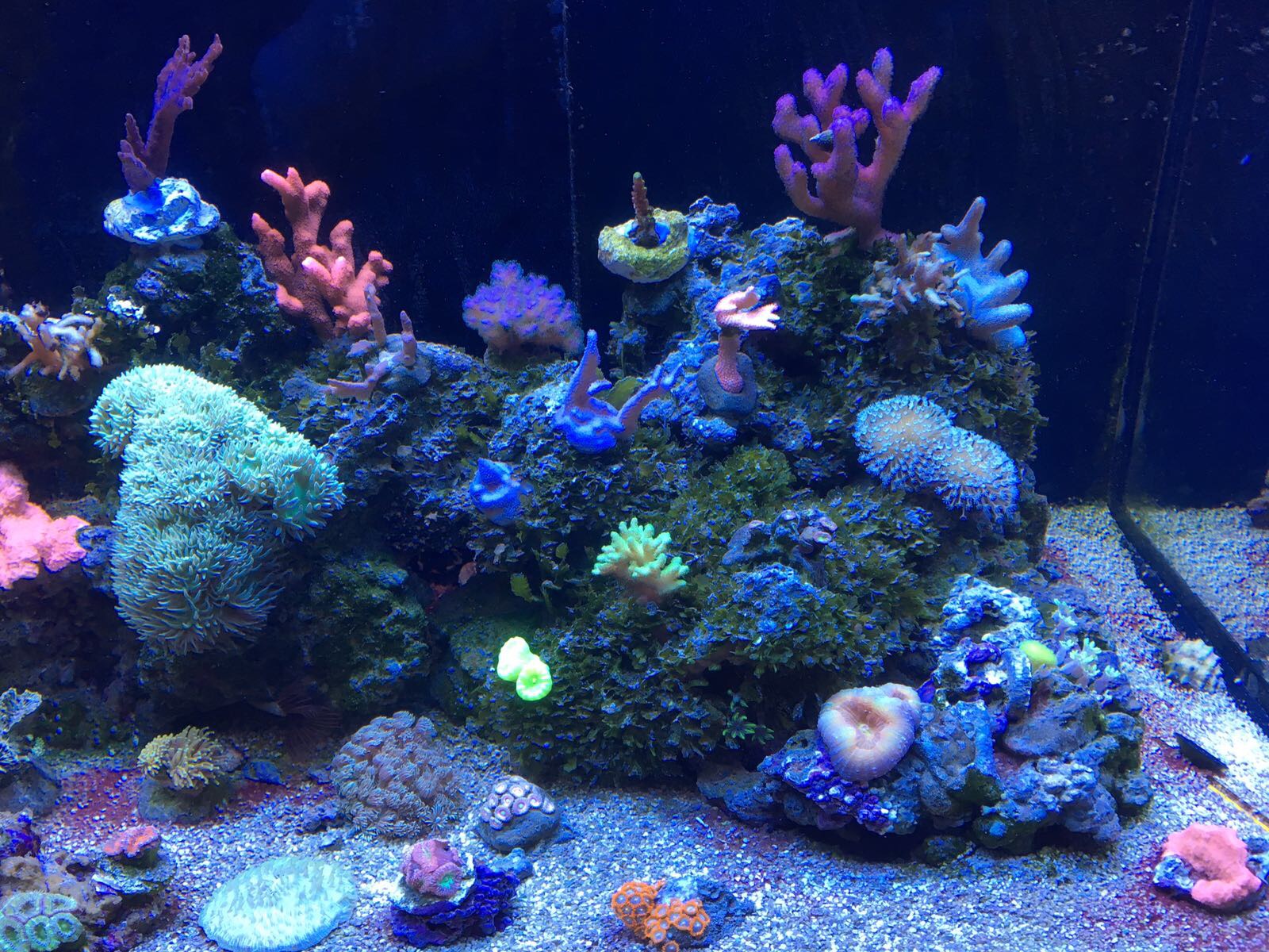

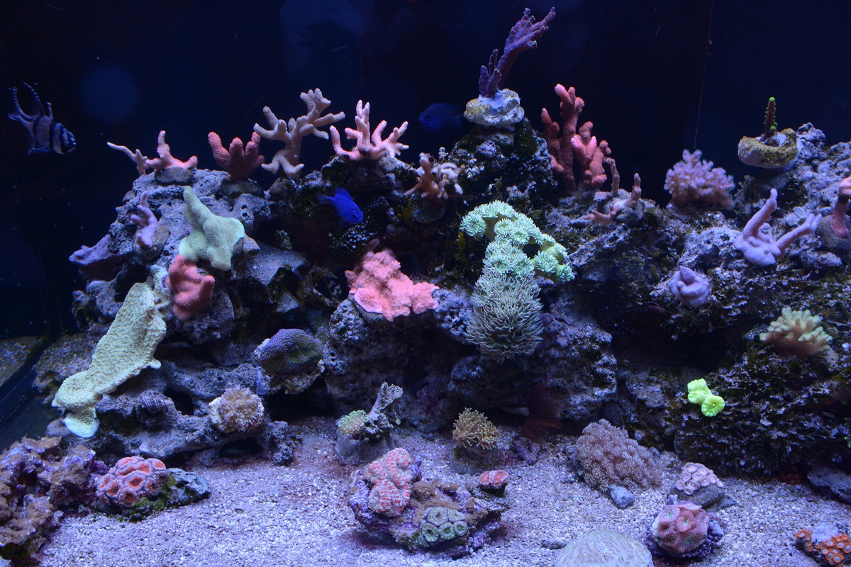

mittlerweile ist ja schon wieder etwas Zeit vergangen. Leider schaffe ich es zeitlich nicht mich hier öfter zu melden.
Ich dosiere weiterhin das complete und das complex mit ca. 0,5 ml/ 100 l.
Das weglassen oder Änderungen an der Dosierung hatten negative Auswirkungen.
Einige kleine Ableger haben das Zeitliche gesegnet und andere zeigen etwas Wachstum.
Das vor allem auch beim turnusmäßigen Wechsel der T5 Röhren.
Aktuell habe ich 2 Coral plus und 2 Blue plus eingebaut.
Leider bleichen zwei Montis von unter her aus und eine hat an zwei Ästen wieder Algen/ Cyanobefall.
Fotos bekomme ich mit dem Handy keine gescheiten hin. In Wirklichkeit ist der Blauanteil nicht so stark und es ist insgesamt heller.
Zur Überprüfung der Wasserwerte werde ich eine Economy Analyse machen lassen.

die Ergebnisse der letzten Analyse sind eingetroffen.
Irgendwie habe ich einen dauerhaften Fehler in der Dichtemessung, den ich jetzt mittels Korrekturfaktor ausgleiche.
Leider wachsen die Korallen immer noch sehr schlecht und neigen dazu hell zu werden. Ebenso ist das Polypenbild bei vielen Tieren nicht optimal.
Complete und Complex dosiere ich weiterhin jeden Tag. Da kann man doch eine Nährstoffmangelsituation eigentlich ausschließen oder?
Teilweise habe ich starken Algenwuchs auf dem Gestein.
Was kann ich denn noch optimieren?

Hi Daniel,
Die Analyse zeigt jetzt keine groben Auffälligkeiten.
Die Salinität musst du wie du selbst schon festgestellt hast etwas nach oben anpassen.
Calcium solltest du etwas fallen lassen und etwas weniger Jod dosieren.
Bor ist auch ganz leicht erhöht...dosierst du hier etwas?
Sind aber alles eigentlich nur Kleinigkeiten und sollten keine Auswirkungen auf das Wachstum haben.
Was mir aber auffällt ist deine Beleuchtung.
Wie hast du diese eingestellt?
Ich denke das aufhellen und die wachstumsprobleme sind beleuchtungsbedingt.
