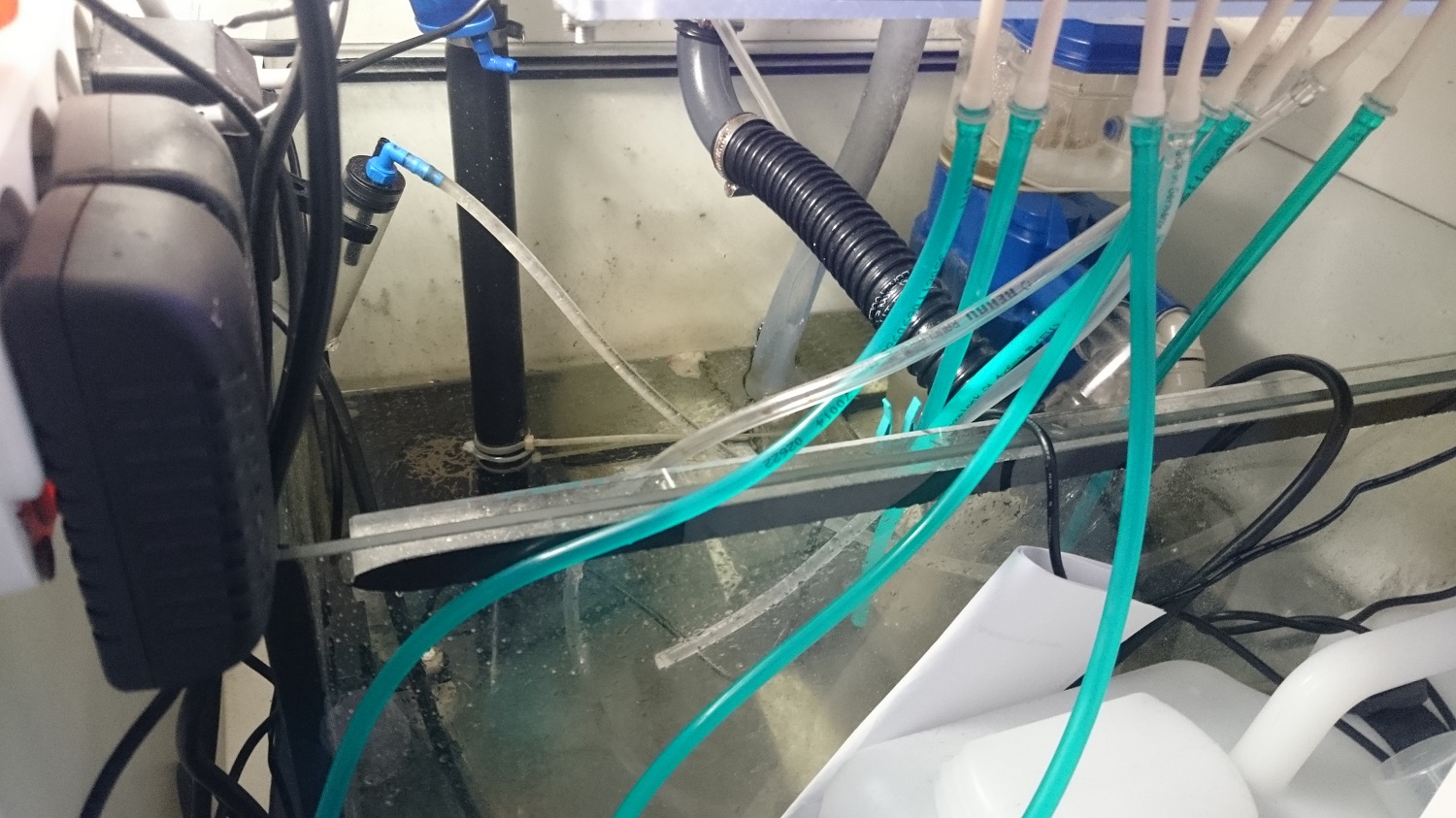

Cyanos schleppt man sich nicht ein, die gibt es in jedem Becken. Bitte entferne alle metallischen Schlauchschellen von Deinem Aquarium. Entweder Du nutzt welche aus Kunststoff oder benutzt Kabelbinder. Aber Metall darf nicht in der Nähe von Meerwasser sein!

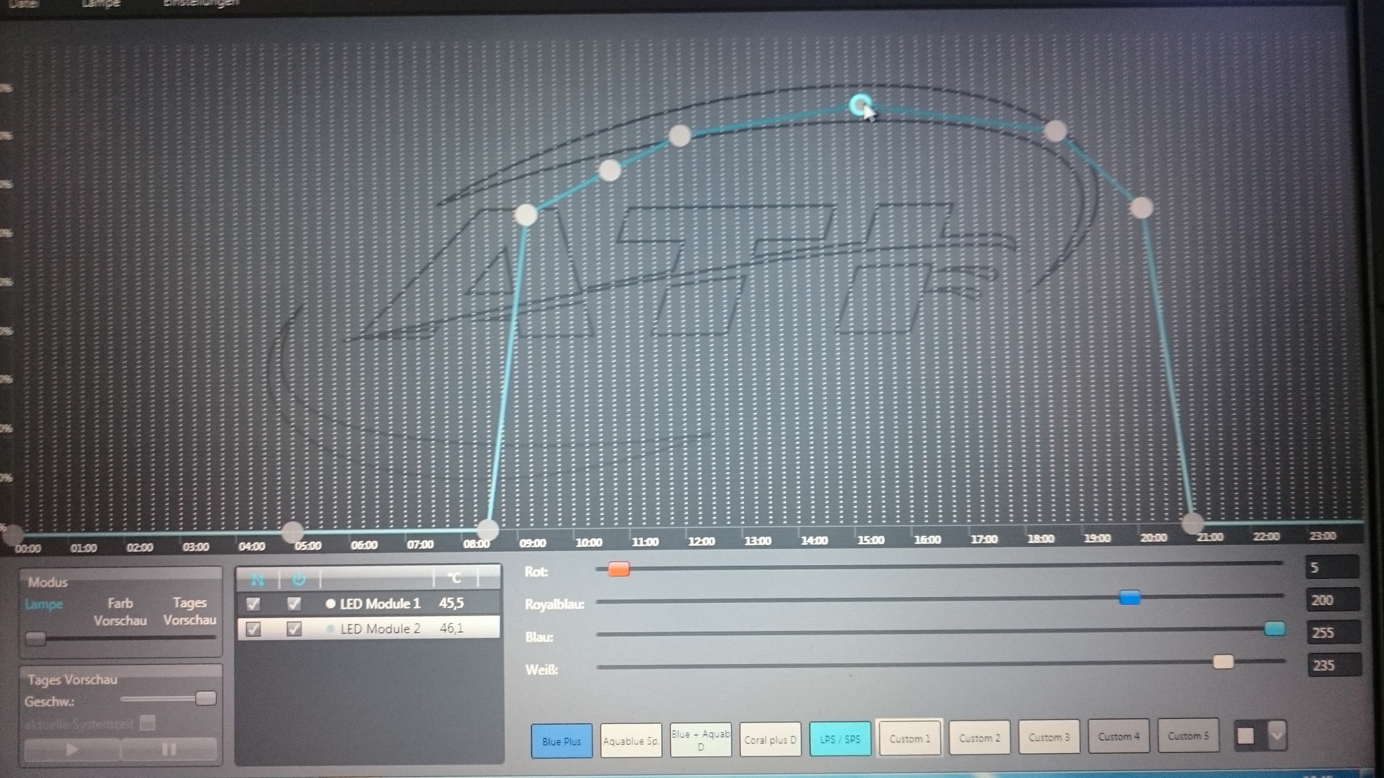

Wie hast Du denn die Lampe eingestellt? Die Beleuchtungszeit ist zu lange, bitte maximal nur 12 Stunden (Informationen siehe SEA-Z zum Thema Beleuchtungsdauer).

Die Schellen hatte ich erst vor 4 Wochen verbaut. Weil mir kurz vorm Urlaub eine aus Plastik weggebrochen war.
Werde die austauschen.

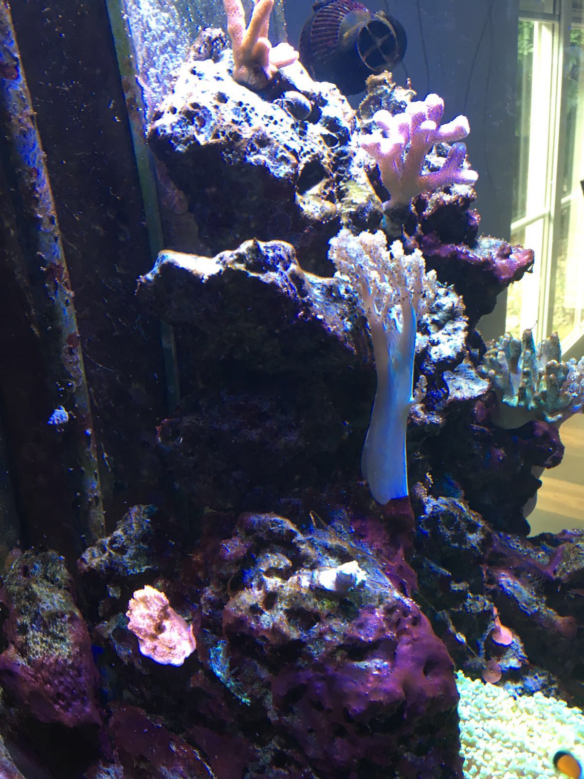

nun ein Bild mit maximal erlaubter Größe
Die Beläge kann ich gerade nicht knipsen, da ich nicht zu Hause bin.

Hm, also ob Dein Nitratgehalt von 25 mg/L stimmt, lasse ich mal dahin gestellt. Die Korallen sind sehr hell und zeigen ein niedriges Nährstofflevel an. Reduziere mal die Beleuchtungsdauer auf 12 Stunden max. und dosiere etwas Iod zusätzlich zum nutri-comPlex. Das comPlex dosiere aber auf täglicher Basis maximal mit 0,5 mL pro 100 L und sobald Du etwas nachweisen kannst, würde ich es auch absetzen.

Zur Beleuchtungsdauer
Beleuchte ja jetzt 12 1/2 Stunden. Soll ich deutlich drunter liegen? Also vielleicht so 10h?
Gruss

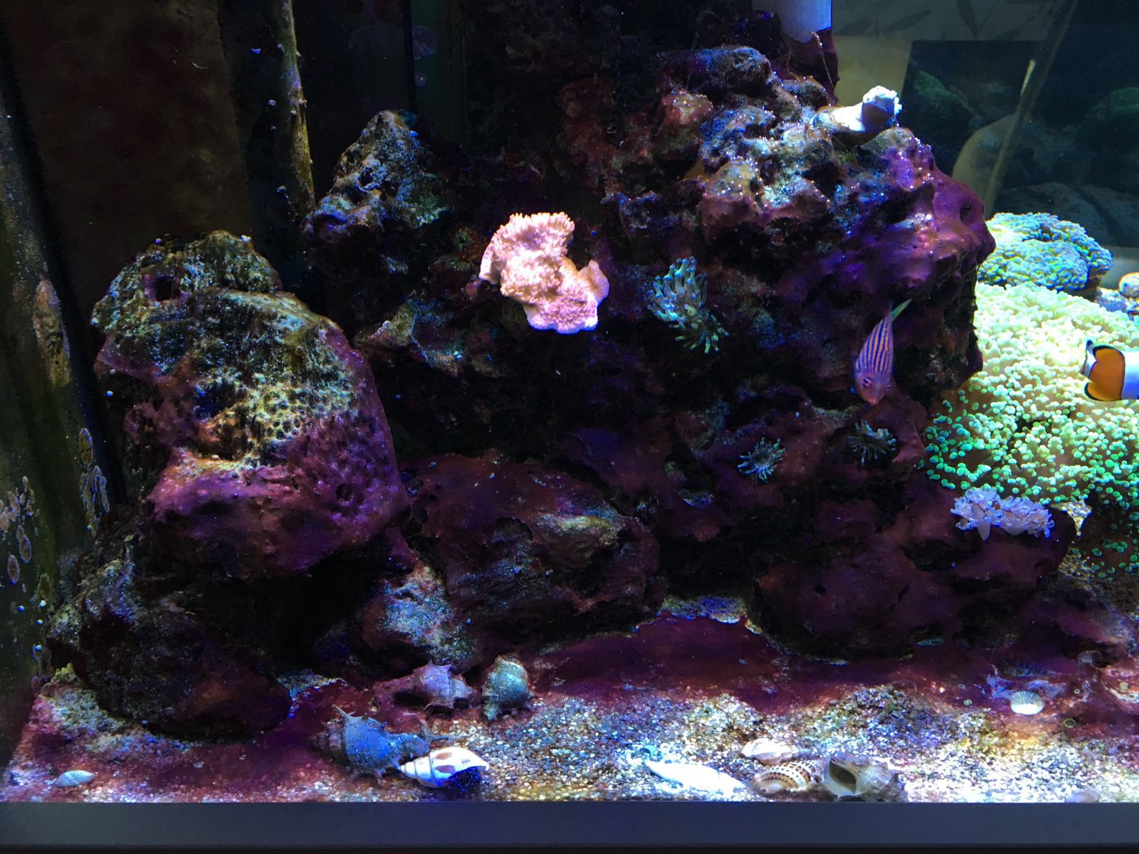

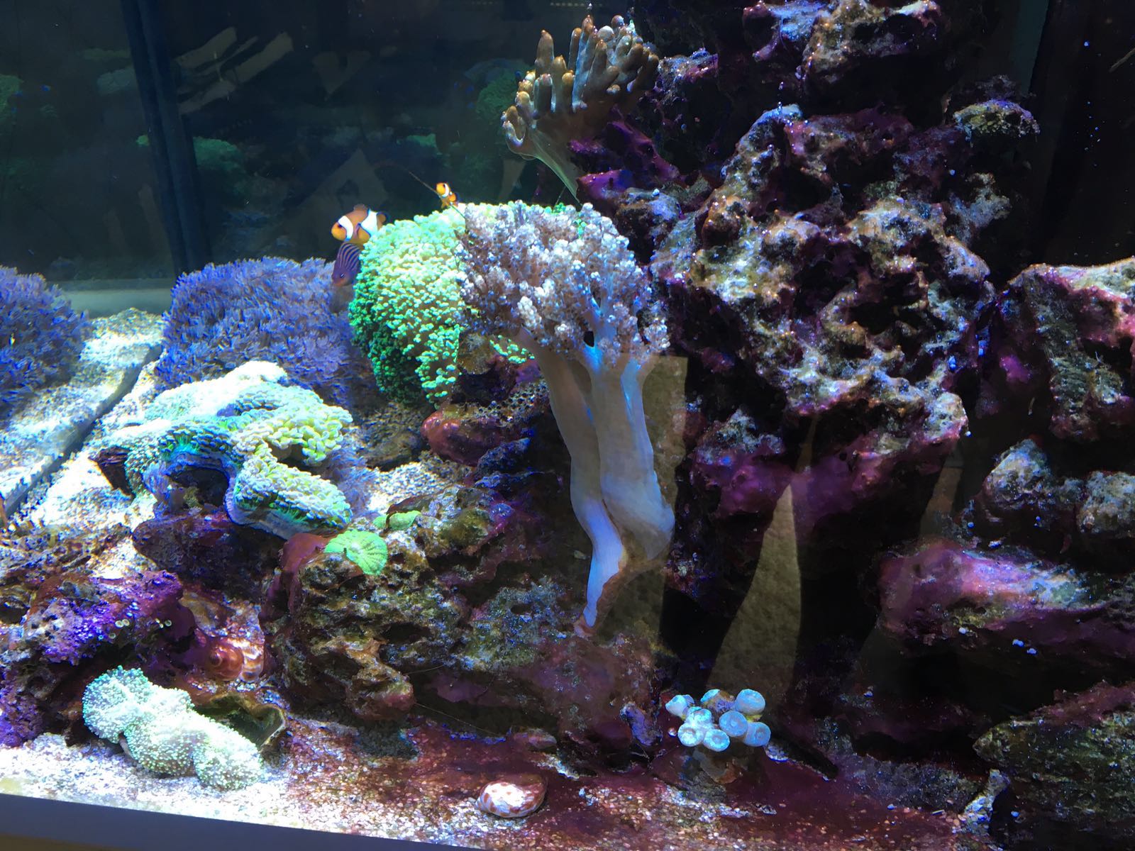

das sieht eher nach strömungsbedingtem Cyanowachstum aus. Deine Korallen stehen gut, sind zwar hell, aber nicht nährstofflimitiert. Ich würde an den Stellen v.a. die Beströmung verbessern, vermutlich wirst Du hier Detritus/Mulm Ablagerungen haben und davon profitieren die Cyanos.
Die Beleuchtungsdauer stelle auf 12 Stunden ein.
