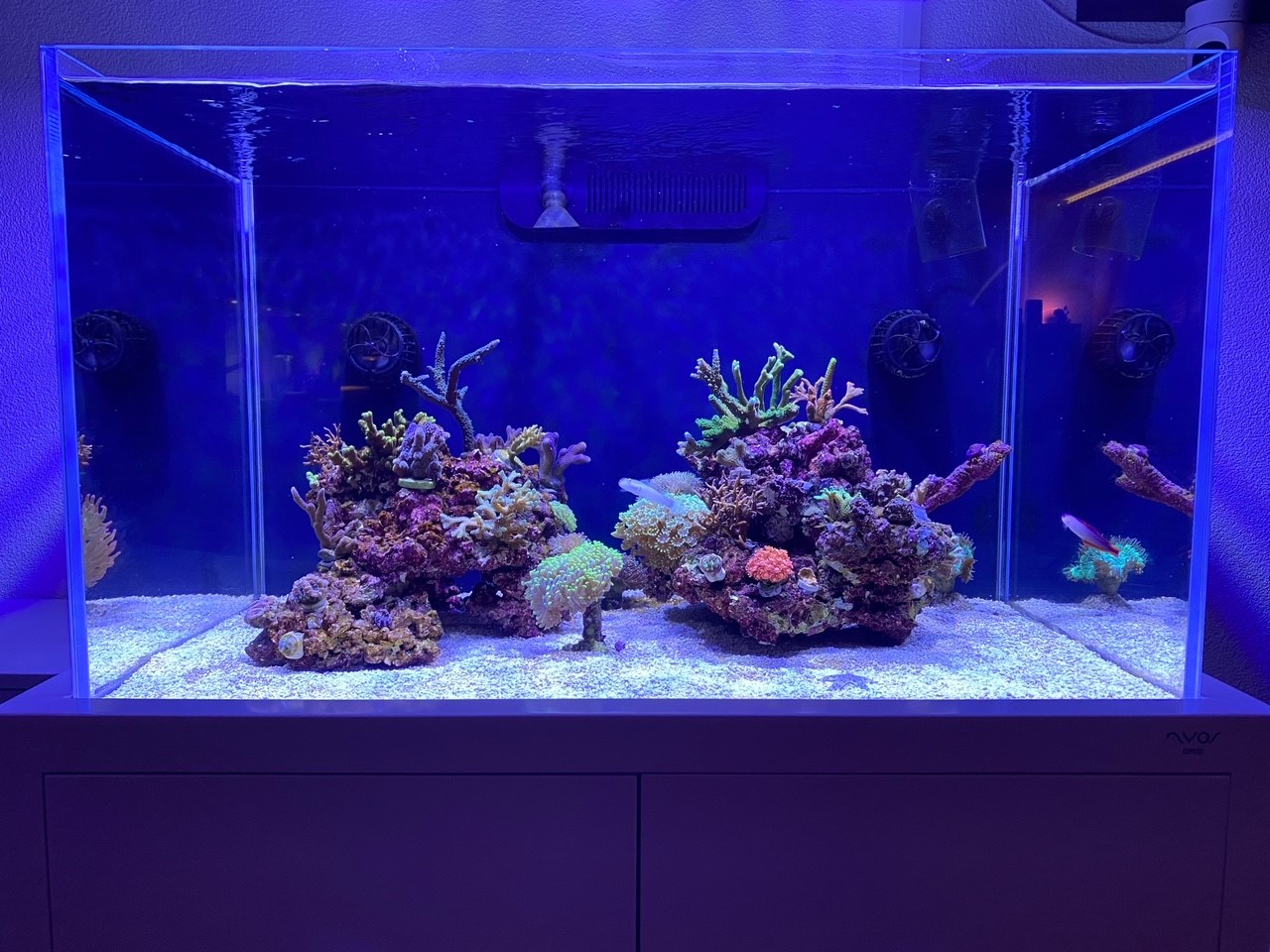

Mit dem Fischbesatz habe ich nach reichlich sechs Wochen Standzeit begonnen. Momentan habe ich im Becken:
1x Nemateleotris decora
1x Ecsensius stigmatura
1x Pseudocromis fridmani
1x Valencienna sexguttata
2x Amphiprion Percula
2x Stonogobiops nematodes
Alle Fische sind noch relativ klein und noch nicht so lange im Becken. Die Lanzengrundeln mit Krebs sind erst vor zwei Tagen eingezogen. Die Clowns letzte Woche.

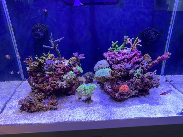

Braun werden vor allem die Hystrix. Sowohl die pinke, als auch die grüne. Ich habe einfach das Gefühl, dass das das Becken, was das Wachstum der Korallen angeht nichts macht. Die Meisten stehen zwar ganz gut. Aber der gewisse "Zug" fehlt.

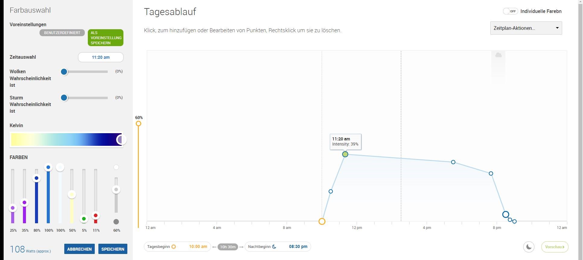

Ich habe ja drei kleine Radion XR15w G4 pro (die Kleinen) bei maximal 60% Leistung über dem Becken. Ohne Linsen, dafür mit Diffusor. Blau und Kaltweiss bei 100%, Warmweiss bei maximal 15%, Royalblau bei 80%. UV bei maximal 25%, Violett maximal auf 35%, Rot aus, Grün bei maximal 15%.

Re: Nitrit hoch
Kannst du die genauen Kurven der Lichteinstellung mit Bild posten?

Beitrag von allexclusive »
Hallo Miri
Sehr gern.
Gruss Alex
Re: Nitrit hoch
Ich würde die Kurve homogener fahren. 2 Stunden Sonnenaufgang, 7 Stunden halten, 2 stunden bis auf 0. Fertig.
Hallo Miri
Danke für den Tipp.
Auf der Grafik wirkt das so abgestuft, weil ich zum Tagesende hin UV und violett um ein paar Prozent reduziere.
Ich habe diese beiden Strahlungsbereiche jetzt aber generell reduziert, weil ich Dinos auf dem Boden und leichte Goldalgenbeläge auf den Real-Reef-Rocks bekommen habe.
