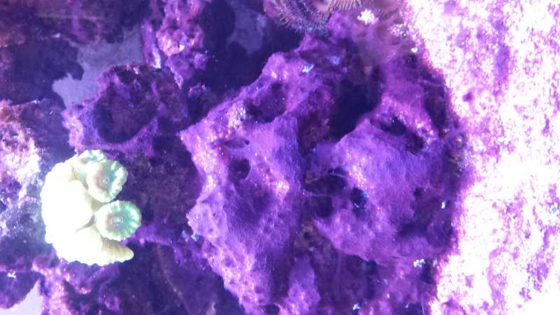

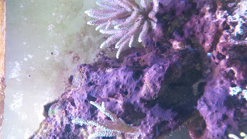

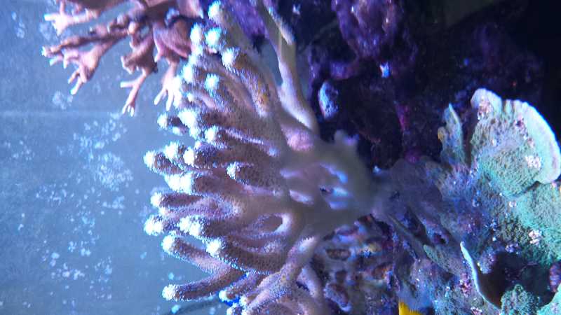

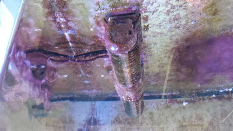

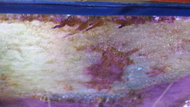

meine Analyse Auswertung ist da.
Laut Jörgs Feddback eine sehr gutes Ergebnis, bis auf die Salinität von 31,9 psu, die habe ich bereits angeglichen.
Jetzt zu meiner Frage.
Kommen die Probleme mit den Cyanos und den Algen davon oder hat das noch andere Gründe, ich habe ja ziemlich wenig Nitrat im Wasser?
Dosiere jetzt zusätzlich nach eurem Anraten nutri complete.
Freue mich über eure Antworten.
Aktuelle Bilder und den Analysebogen habe ich angehangen.

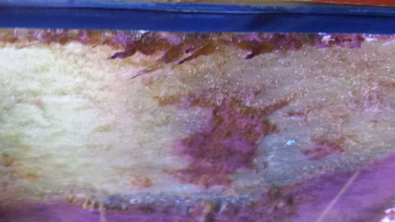

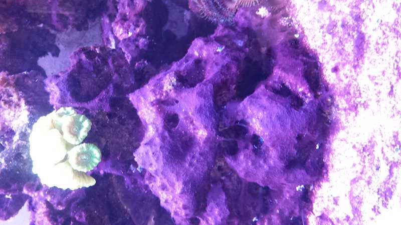

Re: HED bei geringen Nährstoffkonzentrationen
Hi Christoph,
Du kannst gerne immer auch meine Auswertung mit hier reinkopieren, damit niemand die Arbeit doppelt machen muss.
Die niedrige Salinität kann hier auch mit reinspielen, bei Dir war ja die Besonderheit, dass Du eigentlich gute Werte in den Hauptkomponenten hast, aber eben bei einer deutlich zu niedrigen Salinität. Das kann für die Korallen etwas problematisch sein und mit einer optimalen Salinität können die Korallen dann auch kompetitiver gegenüber den Cyanos werden.
Nährstoffgehalt und z.B. Beleuchtung und Beströmung spielen natürlich auch eine wichtige Rolle.
Hallo Christoph,
m.E. ist das HED noch nichts für dein Becken.
Eine aktuelle Gesamtaufnahme vom Becken wäre gut. Gerne kannst du dies inklusive neuem Anamnesebogen in deinem Beckenthread weiter führen.
Da prinzipiell alle Werte wirklich gut aussehen.
Die Cyanos kommen wahrscheinlich von der niedrigen Salinität. Möglicherweise auch vom Strömungskonzept in Kombi.
Wie stabilisierst du deinen Kalkhaushalt?
