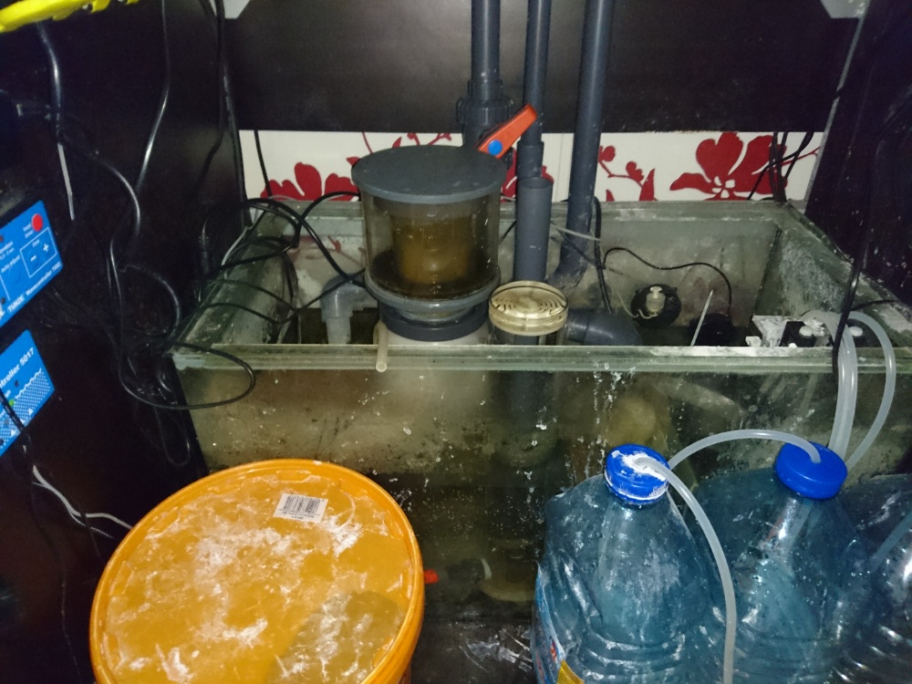

Bei den Mengen muss man sich sicher auch über ein Kalki Gedanken machen. Allerdings fehlt mir hierzu jegliche Erfahrung bzw. welcher Kalki überhaupt sinnvoll wäre. Des Weiteren ist nur noch sehr wenig Platz im TB. Ich würde sogar sagen, dass es aufgrund des Platzprobleme unrealistisch ist (siehe Bild im nächsten Posing).
Gruss Martin

TB
Gruss Martin
