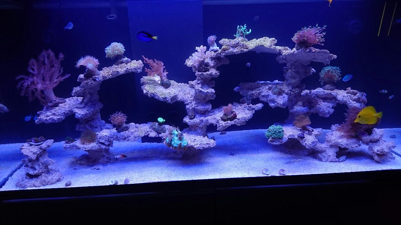

habe vor 5 Wochen mein Meerwasseraquarium neu und sofort nach dem Dosierplan gestartet.
Bis jetzt sieht es sehr gut aus und alle Korallen und Fische ganz fit. Jetzt habe ich aber von unterschiedlichen Seiten gehört, daß der Dosierplan an den Besatz angepaßt werden muß. Bis jetzt habe ich mich immer genau an die Angaben gehalten und die Basic 2+3 Produkte danach dosiert. Als einziges Extra habe ich Sangokai KH zugegeben.
Die aktuellen Werte sind:
KH 8, PO4 0,025 NO3 5, gleichzeitig habe ich im TB Sangokai Aktivkohle
Im Becken befinden sich 2 Tunzepumpen 6055, der Abschäumer ist ein Nyos 120 und das Becken ein EHEIM Incpiria marin 400.
Bei der Beleuchtung handelt es sich um zwei Giessmann Pulzar HO. Das Becken läuft ohne Lebendgestein und nur mit Riffkeramik von Riffsystem.

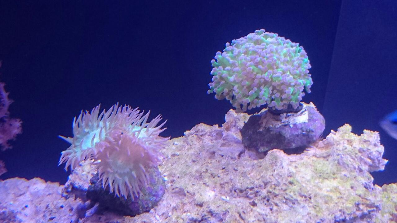

Jetzt bekommt aber meine Keramik einen grünen Belag wie man evtl auf den Bildern erkennen kann. Liegt das evtl. an der höheren Dosierung der Basic Mittel?
Bin jetzt etwas verunsichert, ob ich morgen mit der weiteren Erhöhung (Beginn 6. Woche) weitermachen soll oder ob mein Becken auf Grund des noch kleinen Besatz an Fischen und Korallen eine niedrigere Dosierung benötigt.
Vielen Dank für Eure Hilfe
Olaf

Hallo Olaf,
das grüne sind Mikroalgen. Das ist gut. Du dosierst ganz normal nach Plan weiter. Eine Anpassung dieser an den Besatz habe ich noch nicht gehört.
Lediglich die Zugabe von zum Beispiel nutri-complete oder Chem Iof, je nach Verbrauch und Korallenbesatz. Die Basics variieren nach den ersten 6 Wochen in Bezug auf den Phosphatgehalt. Angaben dazu stehen im Dosierplan.
Dein Becken könnte noch ein paar Korallen mehr vertragen. Über deinen Besatz bei der Beckengröße lässt sich streiten. Den Palettendoc sehe ich da nicht passend drin. Aber alles in allem macht dein Aquarium einen guten Eindruck. Den KH kannst du aber au 7 bis 7,5 runter holen und dann in diesem Bereich stabil halten.
Hast du denn schon ersichtliches Wachstum an den Korallen? Wie ist denn der Ca Wert?
