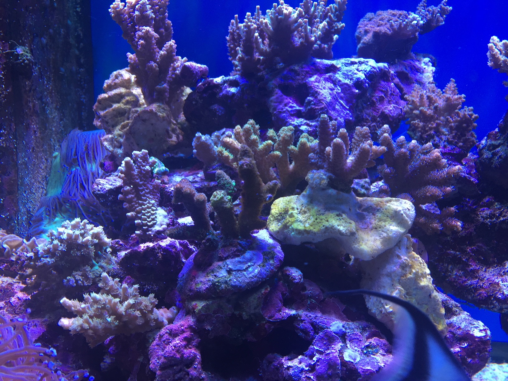

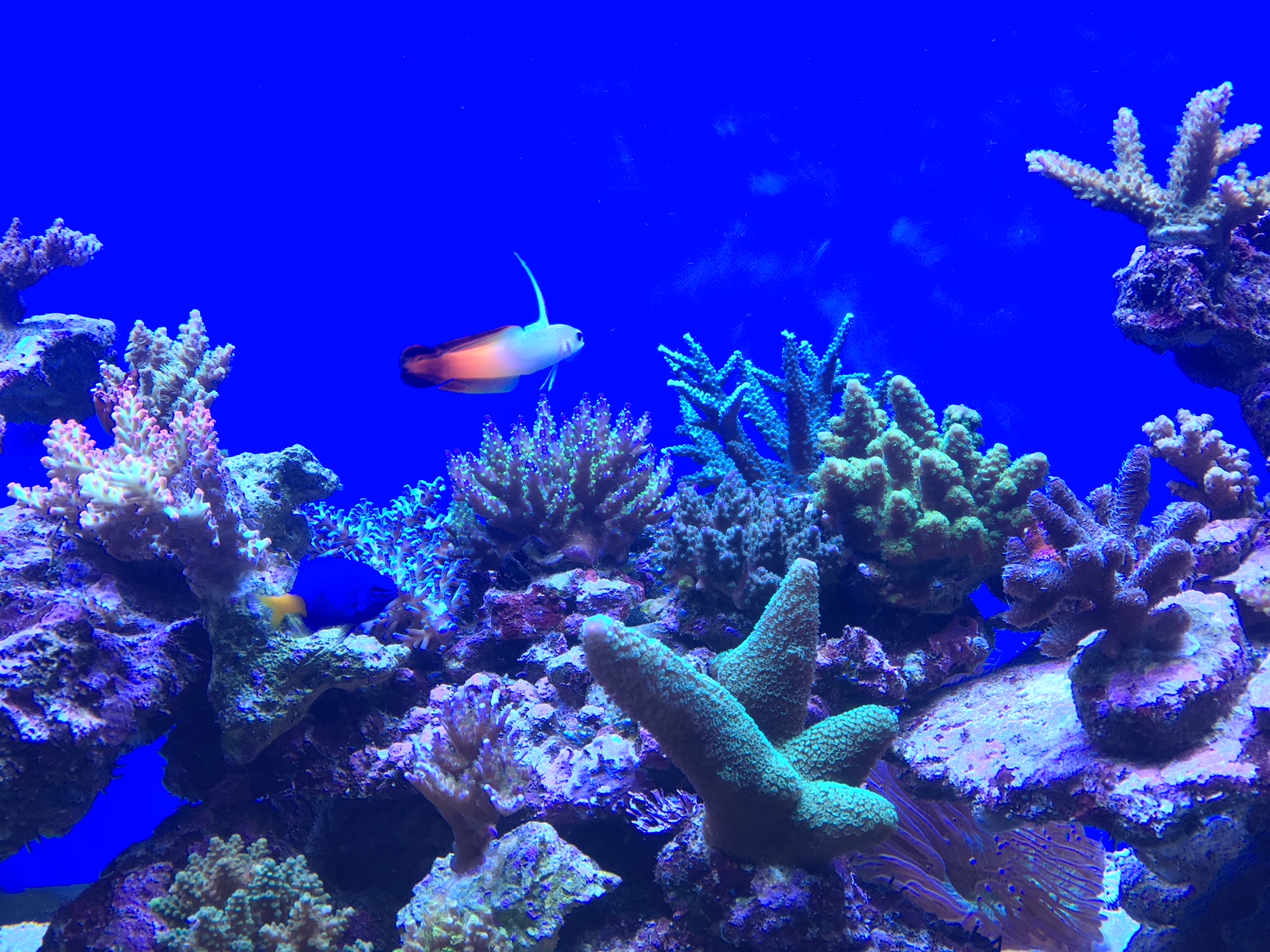

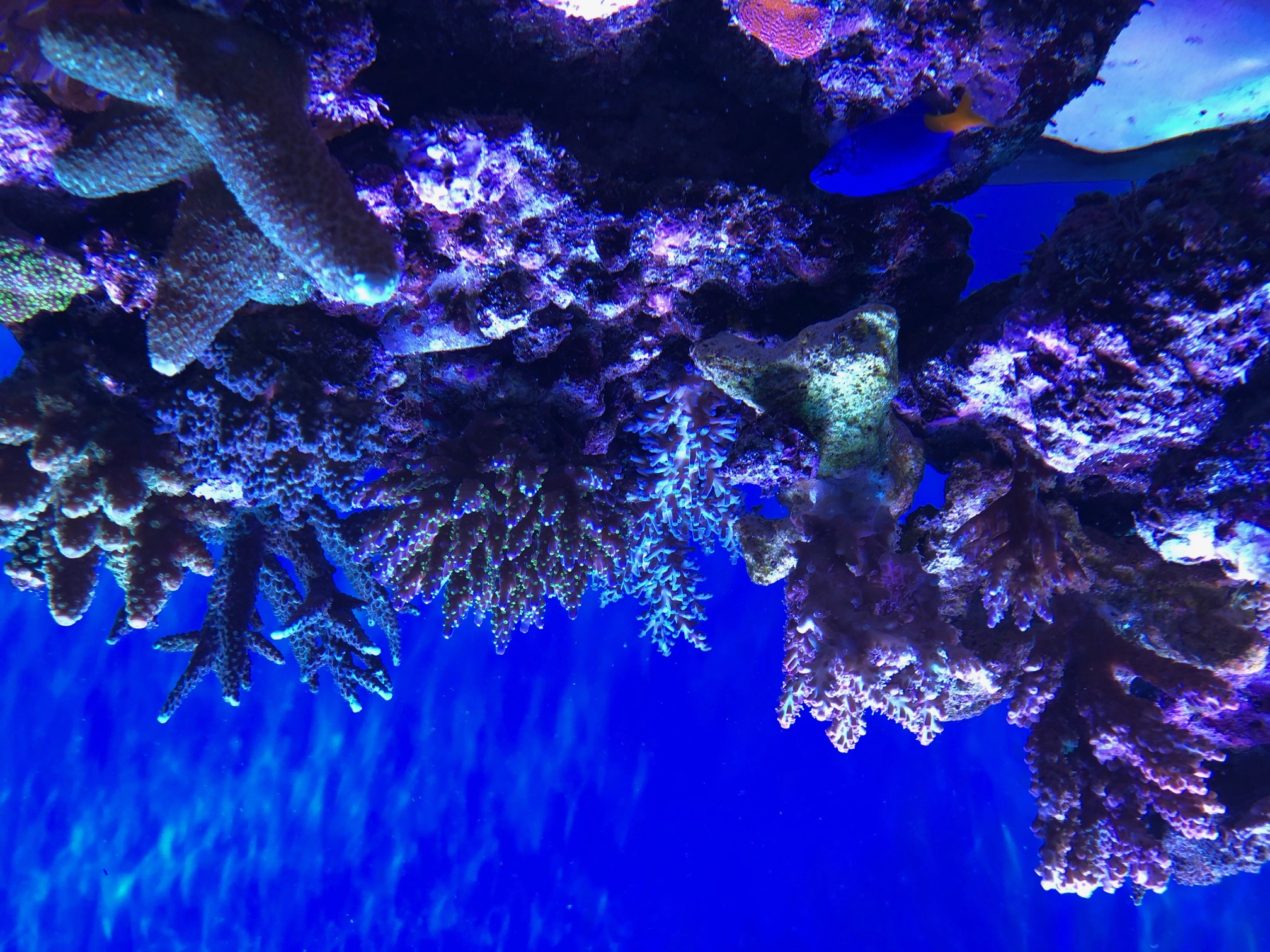

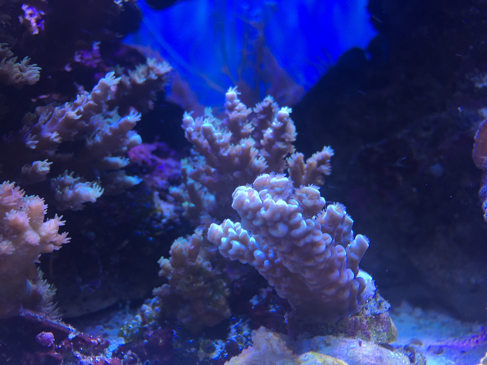

ich habe nun ca. 1 Woche das Sangokai Basis System nach Dosierplan V2 dosiert und durchweg positive Veränderungen feststellen können.
Vorher hatt ich kein Nitrat und Phosphat lag bei < 0.02. Jetzt in der Umstellungsphase ist der Phosphatwert auf ca. 0.08 gestiegen und ich senke diesen mit etwas Alu-Phosphatadsober vermischt mit wenig Aktivkohle.
Ich habe auch ein paar Bilder angehängt, welche die Symptome zeigen. Der überwiegende Teil an SPS fühlt sich wieder wohl und das Polypenbild wird tendenziell immer besser. Das Bild mit den Milleporas insbesondere die gelbe zeigt, dass es dieser SPS Art noch nicht richtig gefällt, Ausnahme dabei ist eine blaue Millepora genau auf der anderen Beckenseite, die steht optimal im Polypenbild.
Die Strömung habe ich mittlerweile entsprechend den Sangokai Empfehlungen A-Z optimiert.
Also der prinzipelle Weg zur Umstellung sieht gut aus und es braucht eben auch Zeit.
Aktuell bin ich der Empfehlung von Angela gefolgt und werde auf das Sangokai Balance System umstellen, damit auch die Spurenelementeversorgung optimal passt. Im Moment nutze ich noch Balling Light mit den Traces.
Den Anamnesebogen werde ich auch noch ausfüllen und bereitstellen.
Welche Erfahrungen habt Ihr mit Wasserechseln bei dem Balance System, auch 10% pro Woche wie bei Balling Light?

schön, dass es sich bei Dir so gut entwickelt. Dein Becken sieht sehr blau aus, vielleicht kommt es mir aber auch nur vor.
Bei mir hat es sich mit dem Balance-System mittlerweile so gut eingependelt, dass ich keine regelmäßigen Wasserwechsel mehr mache.
Allerdings muss man dann den Salzgehalt im Auge behalten und wenn er zu hoch wird, etwas Salzwasser entnehmen und durch Osmosewasser nachfüllen lassen.
Ich wechsele nur noch, wenn es einen bestimmten Grund gibt, wie z.B. letztens die Anreicherung von Lithium durch den Riffmörtel bei mir.
Dann hatte ich 1/3 getauscht verbunden mit der Reinigung des Technikabteils. Ich setze ich Aktivkohle ein, wird ja beim Sangokai-System empfohlen. Mein Wasser ist weder gelb, noch habe ich Probleme mit Nitrat oder Phosphat. Zur Sicherheit lasse ich aber regelmäßig eine Wasseranalyse machen und dosiere dann eventuell zu geringe Stoffe nach (z.B. Magnesium und Kalium).

Hallo Angela,
vielen Dank für das feedback!
Die Beleuchtung habe ich gestern von dem originalen Orphek "Color & Growth" Programm auf ein individuelles umprogrammiert.
Dabei bin ich den Empfehlungen von Jörg Kokott hier aus einem Beitrag im Forum gefolgt und habe Kanal1 mit 90% (weiß), Kanal2 mit 70% (blau), Kanal 3 mit 40% (blau mit UV) und Kanal4 mit 20% (blau+violett mit IR) eingestellt. Ich hoffe, dass ein Strahlungsstress nun nicht auftreten kann.
Wieviel Aktivkohle nutzt Du pro 100/Liter?
Ich habe gestern nun die Balance Lösungen angesetzt und heute beginnt die Dosierung. Nun läuft alles mit dem Sangokai System, also Basis und Balance.
Diese Woche wird es also bestimmt weitere Veränderungen geben und ich hoffe es geht so gut weiter.
