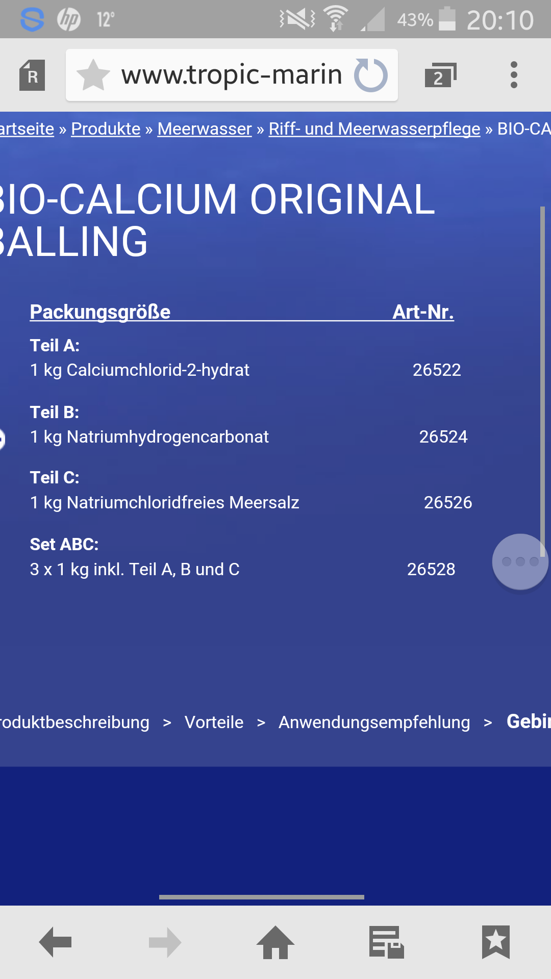

Klappt das zusammen mit dem Basissystem? Oder sind das dann zu viel Spuris? In der NaCl-freien Salzmischung sind ja auch Spurenelemente drin.

in der Beschreibung steht drin:
"enthält alle 70 Spurenelemente in den Konzentrationen des natürlichen Meerwassers"
Das sollte sich ja so verhalten wie ein Wasserwechsel...

also prinzipiell ist eher ratsam von Anfang bei Beckenstart auf das Wunschsystem zu setzen. Wenn du langfristig Sangokai fährst, dann starte am besten auch damit. Wie willst du es denn einrichten und betreiben, Technik, Deko etc.?
@Dani: Steht in der Produktbeschreibung auf Seite 2 .

Ok. Danke -dann ist es kein Balling light. (Original Balling). Das wäre ohne Spurenelemente..Nick hat geschrieben:Hi Steffi,

Deswegen hatte ich den Link eingefügt
Ist die Balling-Variante von Tropic Marin.

dieses TM-System besteht aus drei Salzen. Calciumchlorid, Na-Hydrogencarbonat und NaCL-freise Meersalz. Nur im NaCL-freiem Meersalz sind "Spurenelemente" drin.
Wenn du 10% Wasserwechsel in der Woche machst, brauchst nur Calciumchlorid und Na-Hydrogencarbonat zugeben. Und die Basiskomponenten von Sangokai kannst ganz normal nutzen.
