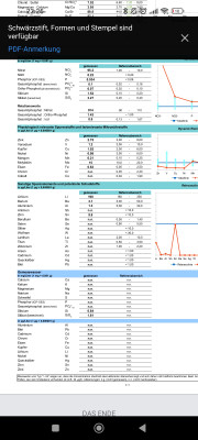

Da ich keine Ahnung mehr habe was ich noch tun kann, wende ich mich mit meinem Problem an euch.
Ich habe ein 250l Becken (100x50x50) mit Technikbecken, netto ca 250l Wasser insgesamt.
Das Becken steht seit März 2023 und wurde mit Arka Reef Rocks und Livesand (mittlerweile barebottom) gestartet.
Am Anfang war es ein gemischtes Becken mittlerweile habe ich mich auf LPS spezialisiert.
Versorgung "Balling Light" von Microbelift (basic),
Sango Nutri 2 (Spurenelemente 0,25ml/Tag)
FM P 6ml/Tag um Phosphat ins Becken zu Becken
Salz TM Pro Reef (wöchentlich 20l Wasserwechsel)
Beleuchtung 2x AI Hydra 32Hd mit dem LPS Preset von Tolga.
Abschäumer Bubble Magus Curve A5, sonst keine Filterung
Besatz bis vor kurzem:
Ein Pärchen Clowns
Ein Blaustreifen Seenadel Weibchen welches noch auf ein Männchen wartet
Ein Schleimfisch
4 Demoisellen und ein 6 Streifenlippfisch (diese 5 wurden ein Tag nach der letzten ICP (im Anhang) abgegeben.
Eine Felsenkrabbe und ein paar Turbos und Täubchen
Heute kommen zwei Aldebra Zwergbarsche ins Becken.
Gefüttert wird täglich ein Frostfutterwürfel.
Bis vor einem Monat wurde der Würfel einfach aus der Packung genommen und so wie er ist ins Becken gegeben.
Seit einem Monat taue ich ein mal die Woche Mysis und Cyclops in OW auf und dekantiere solange bis das Wasser wieder klar ist, danach wirds wieder eingefroren.
Beim wöchentlichen WW von 20l wird der Glasboden immer penibel abgesaugt.

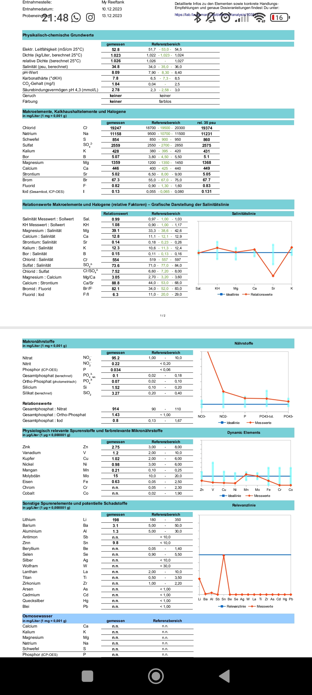

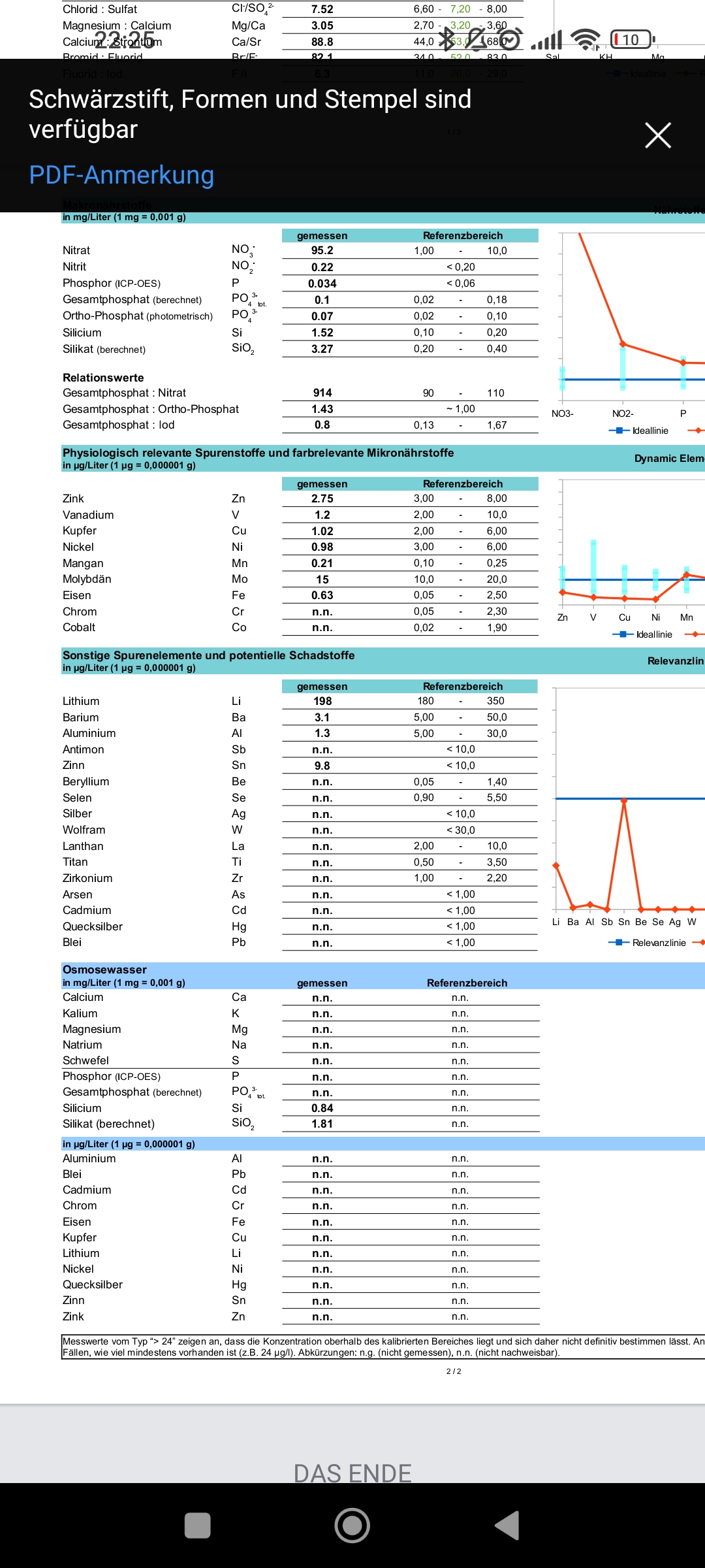

Seit Monaten kann ich beobachten dass mein Nitratwert unaufhaltsam steigt..
Von Icp zu icp wirds immer mehr .
20mg,... 40mg.. 60mg... Und jetzt fast 100mg/l Nitrat im Becken und 0,2mg/l Nitrit.
Das gemessene Osmosewasser (Arka 190l mit Harzkatusche) hat in der Regel einen Leitwert von 4 Microsimens.
Die Anlage ist aber wirklich schon durch, was man anhand des hohen Silikatwertes sehen kann.
Neue Anlage wurde bestellt.
Alle Korallen im Becken stehen soweit super, bis auf 2, 3 Ausnahmen die mit der am Anfang vorhandenen Phosphatlimitierung ein Problem hatten und sich noch immer nicht richtig erholt haben.
Auch Algenprobleme habe ich absolut keine und auch sonst ist mein Becken ziemlich clean.
Ich habe schon einen Monat lang BactoBlend und auch BactoEnergy von FM dosiert .. hat anscheinend nichts gebracht.
Mein Hanna Checker Nitrat HR hat bis jetzt immer deckungsgleich mit den vergangenen ICPs gemessen.
Letzte Messung vor der letzten ICP waren 40mg/l Nitrat, also im Vergleich zur Icp davor 20mg/l weniger. Was mich motivierte und mich auf eine besser aktuelle Icp hoffen lies. Doch diese kam gestern und versetzte mir einen Schlag.
Ich hoffe ihr könnt mir irgendwie hin, denn langsam habe ich das Gefühl dass das irgendwann böse enden könnte.
Vielen Dank im vorraus
LG Chris

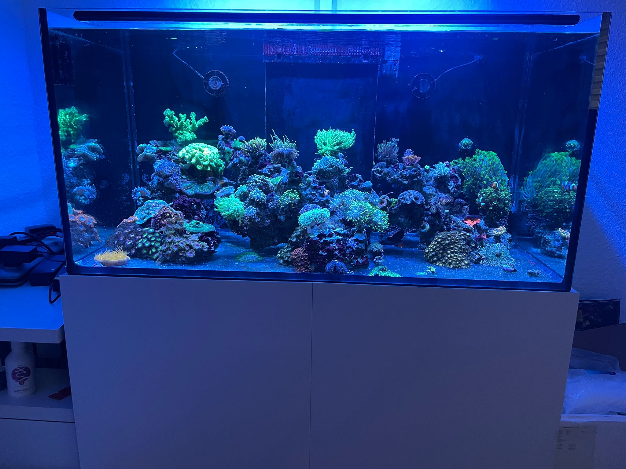

.so ich noch mal. Da meine Hanna Reagenzen erst nächste Woche kommen habe ich jetzt alle Messungen mit dem JBL Test gemacht. Heisst: Leitungswasser gemessen zwischen 1 und 3mg/l. Osmosewasser gemessen, keine Verfärbung. Einen Frostfutterwürfel in 1l Osmosewasser aufgelöst, keine Verfärbung. Also kann ich die drei schon mal als Quelle ausschliessen würde ich sagen.. was ich ehrlich gesagt schade finde, da es ja lösbar gewesen wäre.
Anbei mal ein aktuelles Bild von Becken, noch Recht früh am Tag aufgenommen deshalb sind noch nicht alle Korallen voll expandiert .
ChrisKane
Beiträge: 221
Wohnort: Gevelsberg
Re: Unerklärlich hoher Nitratwert
Beitrag von ChrisKane »
Wie siehts denn im Technikbecken aus? Hast du da Beläge oder Detritus-Anhäufungen auf dem Boden? Wenn ich das richtig verstehe, hast du keine mechanische Filterung drin (Filtersocken oder Vliesfilter), richtig?
cheers,
Chris
Mein Becken
ChrisRic2112
Beiträge: 6
Registriert: Donnerstag 16. November 2023, 12:19
Beitrag von ChrisRic2112 »
ChrisKane hat geschrieben: Samstag 16. Dezember 2023, 16:36 Wie siehts denn im Technikbecken aus? Hast du da Beläge oder Detritus-Anhäufungen auf dem Boden? Wenn ich das richtig verstehe, hast du keine mechanische Filterung drin (Filtersocken oder Vliesfilter), richtig?
Richtig. Keine mechanische Filterung und mein Technikbecken ist blitze blank, das sauge ich regelmäßig ab.
