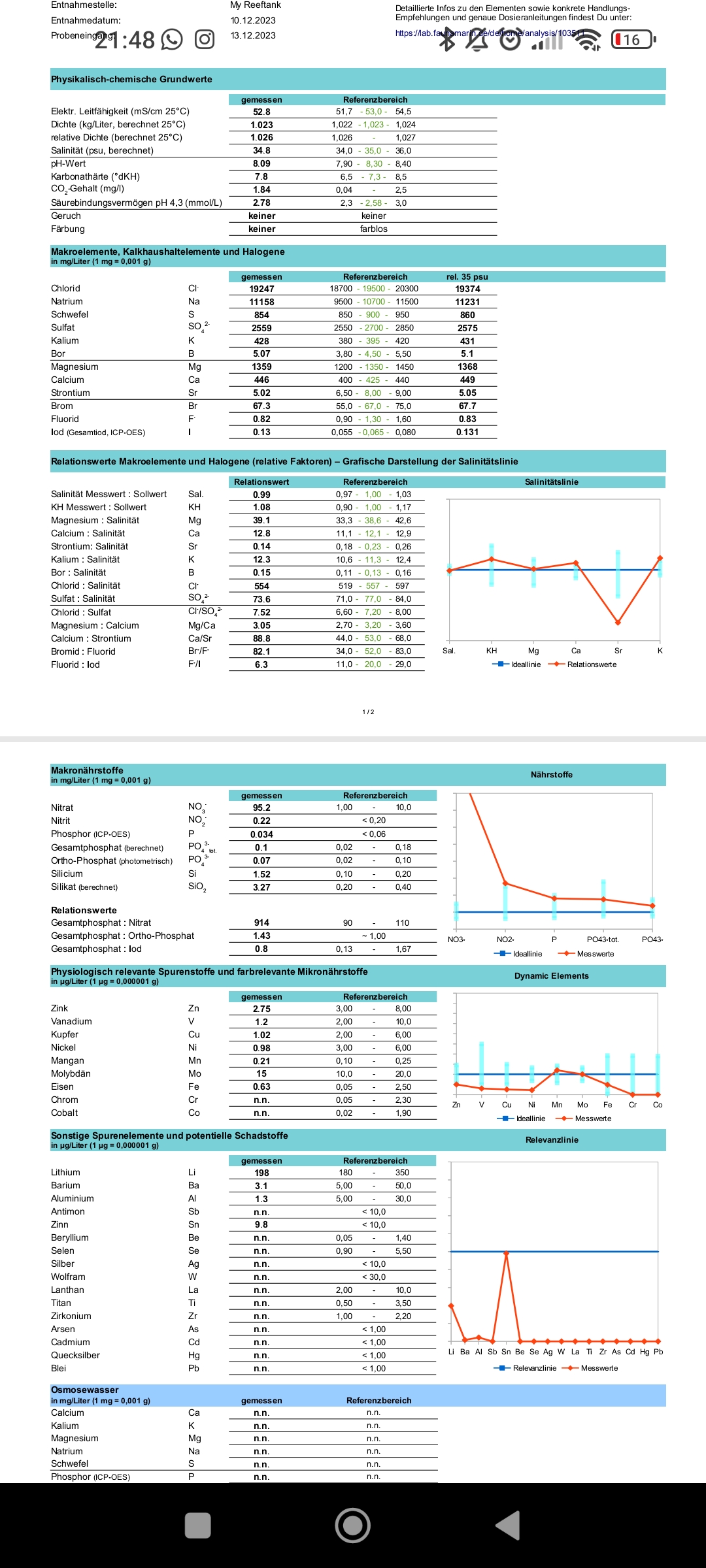

4 Demoisellen und ein 6 Streifenlippfisch (diese 5 wurden ein Tag nach der letzten ICP (im Anhang) abgegeben.

Seit Monaten kann ich beobachten dass mein Nitratwert unaufhaltsam steigt..
Von Icp zu icp wirds immer mehr .
20mg,... 40mg.. 60mg... Und jetzt fast 100mg/l Nitrat im Becken und 0,2mg/l Nitrit.

Mein Hanna Checker Nitrat HR hat bis jetzt immer deckungsgleich mit den vergangenen ICPs gemessen.
Letzte Messung vor der letzten ICP waren 40mg/l Nitrat, also im Vergleich zur Icp davor 20mg/l weniger. Was mich motivierte und mich auf eine besser aktuelle Icp hoffen lies. Doch diese kam gestern und versetzte mir einen Schlag.

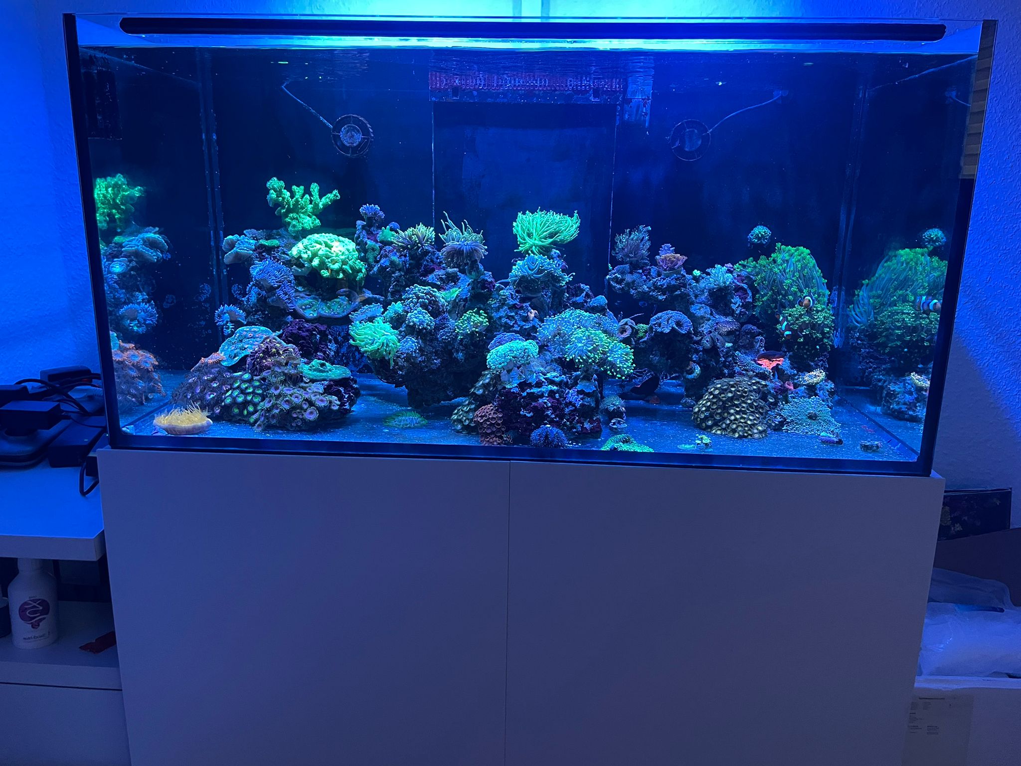

Anbei mal ein aktuelles Bild von Becken, noch Recht früh am Tag aufgenommen deshalb sind noch nicht alle Korallen voll expandiert .

Wie siehts denn im Technikbecken aus? Hast du da Beläge oder Detritus-Anhäufungen auf dem Boden? Wenn ich das richtig verstehe, hast du keine mechanische Filterung drin (Filtersocken oder Vliesfilter), richtig?

Richtig. Keine mechanische Filterung und mein Technikbecken ist blitze blank, das sauge ich regelmäßig ab.
