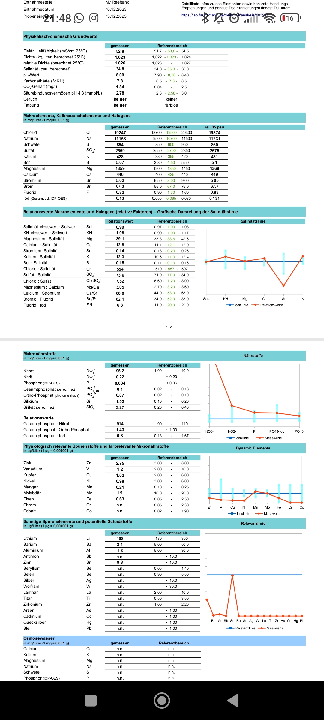

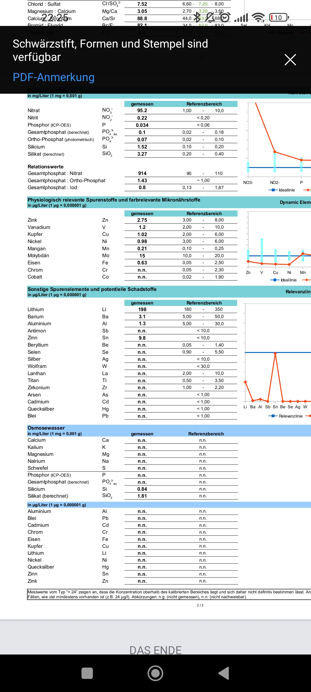

Seit Monaten kann ich beobachten dass mein Nitratwert unaufhaltsam steigt..
Von Icp zu icp wirds immer mehr .
20mg,... 40mg.. 60mg... Und jetzt fast 100mg/l Nitrat im Becken und 0,2mg/l Nitrit.
Das gemessene Osmosewasser (Arka 190l mit Harzkatusche) hat in der Regel einen Leitwert von 4 Microsimens.
Die Anlage ist aber wirklich schon durch, was man anhand des hohen Silikatwertes sehen kann.
Neue Anlage wurde bestellt.
Alle Korallen im Becken stehen soweit super, bis auf 2, 3 Ausnahmen die mit der am Anfang vorhandenen Phosphatlimitierung ein Problem hatten und sich noch immer nicht richtig erholt haben.
Auch Algenprobleme habe ich absolut keine und auch sonst ist mein Becken ziemlich clean.
Ich habe schon einen Monat lang BactoBlend und auch BactoEnergy von FM dosiert .. hat anscheinend nichts gebracht.
Mein Hanna Checker Nitrat HR hat bis jetzt immer deckungsgleich mit den vergangenen ICPs gemessen.
Letzte Messung vor der letzten ICP waren 40mg/l Nitrat, also im Vergleich zur Icp davor 20mg/l weniger. Was mich motivierte und mich auf eine besser aktuelle Icp hoffen lies. Doch diese kam gestern und versetzte mir einen Schlag.

Hallo Chris,
das Nitrat muss ja irgendwo herkommen und das sollte sich auch klären lassen.
Der Leitwert wird ja von Nitrat (und Phosphat) kaum verändert, daher würde ich das Wechselwasser noch nicht ausschließen, zumal die Nitrat-Belastungen des Leitungswassers stark schwanken können.
Ich würde mir einen Liter Meerwasser mit frischem RO-Wasser ansetzen (Messungen in reinem RO-Wasser sind meistens fraglich) und dann mit dem Hanna-Checker messen.
Du musst die Anlage übrigens nicht komplett austauschen, sondern regelmäßig (und rechtzeitig) Membran, Kohle- und Feinfilter sowie das Harz erneuern.
Die zweite, sich aufdrängende Quelle ist natürlich das Frostfutter. Auch hier würde ich einfach einmal einen Würfel auflösen (z.B. in das frisch o.g. frisch angesetzte Meerwasser, nach dem Nitrattest) und messen, wieviel Nitrat da herauskommt.
Als drittes: Ich verstehe Deine Nährstoffversorgung nicht. Du gibts trotz des hohen Nitratwertes noch SangoKai nutri NP täglich?
Und: Du hast keine komplette Nahrstoffversortung, z.B. SangoKai Basis, sondern gibts nur Nitrat und Phospat?
Und als letztes: Ich kann mir nicht vorstellen, dass das Frostfutter davon profitiert, aufgetaut und wieder eingefroren zu werden - da würde ich doch lieber immer direkt vor dem Füttern auftauen und spülen/dekantieren.

.so ich noch mal. Da meine Hanna Reagenzen erst nächste Woche kommen habe ich jetzt alle Messungen mit dem JBL Test gemacht. Heisst: Leitungswasser gemessen zwischen 1 und 3mg/l. Osmosewasser gemessen, keine Verfärbung. Einen Frostfutterwürfel in 1l Osmosewasser aufgelöst, keine Verfärbung. Also kann ich die drei schon mal als Quelle ausschliessen würde ich sagen.. was ich ehrlich gesagt schade finde, da es ja lösbar gewesen wäre.rainer.gw@icloud.com hat geschrieben: ↑Freitag 15. Dezember 2023, 12:46 Hallo Chris,

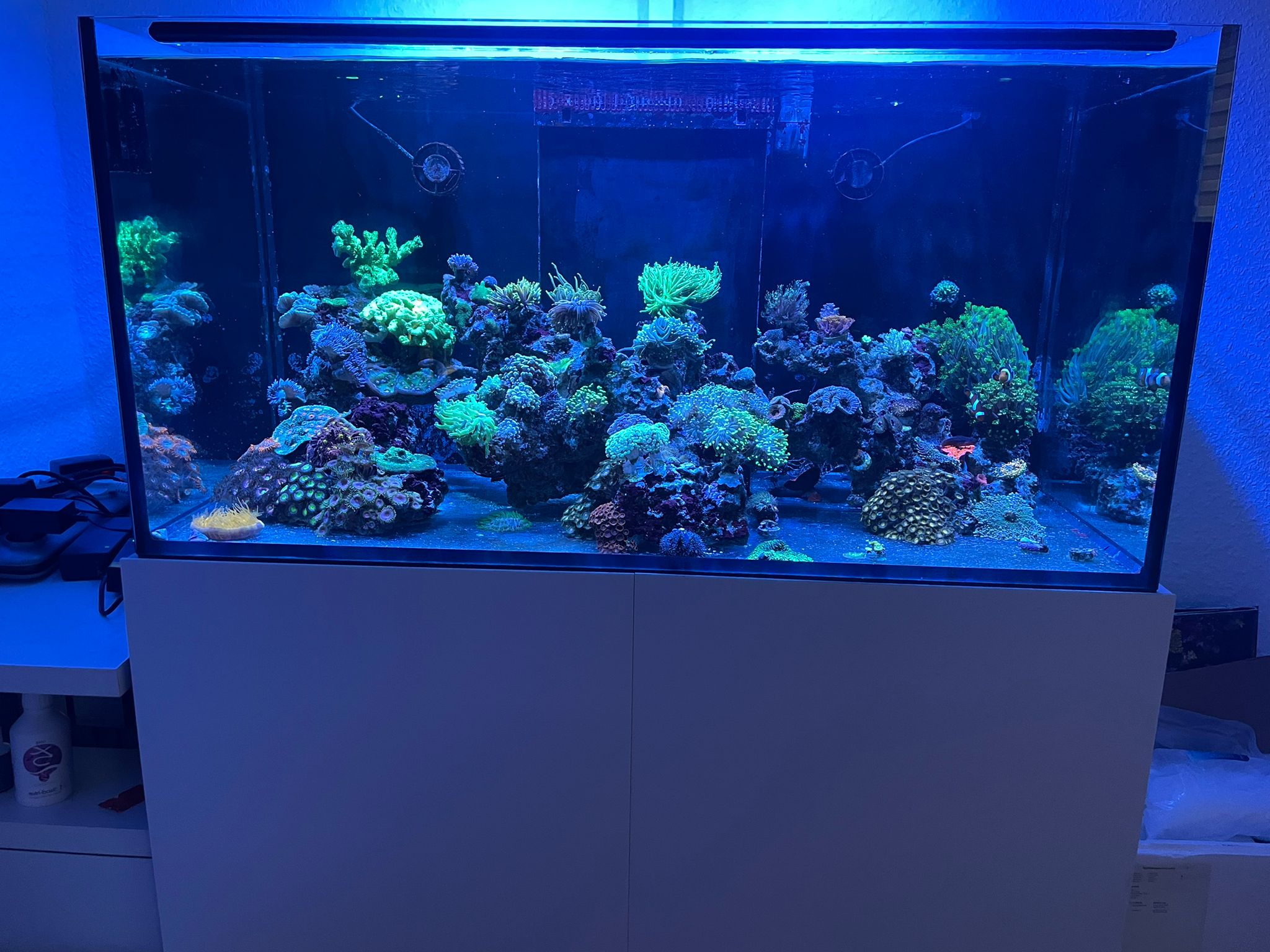

Anbei mal ein aktuelles Bild von Becken, noch Recht früh am Tag aufgenommen deshalb sind noch nicht alle Korallen voll expandiert .

Wie siehts denn im Technikbecken aus? Hast du da Beläge oder Detritus-Anhäufungen auf dem Boden? Wenn ich das richtig verstehe, hast du keine mechanische Filterung drin (Filtersocken oder Vliesfilter), richtig?

Richtig. Keine mechanische Filterung und mein Technikbecken ist blitze blank, das sauge ich regelmäßig ab.
