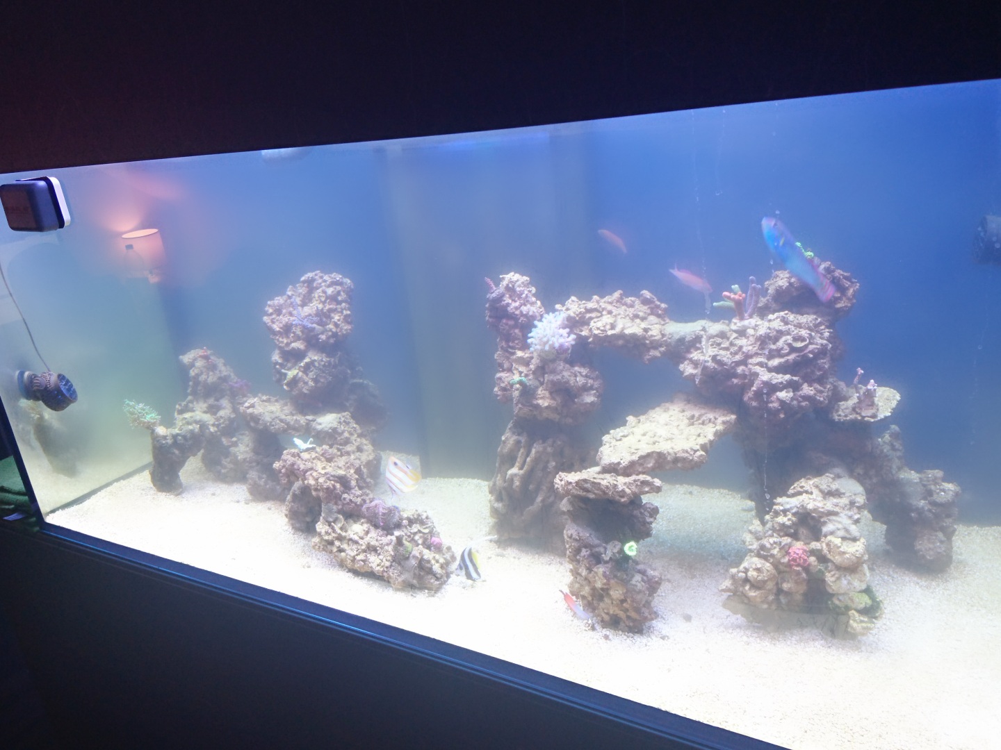

Hast Du auch ein Bild vom Becken dazu?

Das Becken sieht jetzt nicht aus, als hättest Du keine Kieselalgenplage. Du schreibst "war bei 584 µg/l". Wenn Du jetzt einiges an Wasserwechsel gemacht hast und des PO4 Adsorber im Einsatz hast, dann ist der Wert bestimmt nach unten gegangen. Ich würde mir da jetzt keine Gedanken machen. Den PO4 Adsorber würde ich raus nehmen. PO4 dosieren würde ich jetzt auch nicht extra. PO4 bekommst Du schon über die Fütterung der "vielen" Fische rein.
