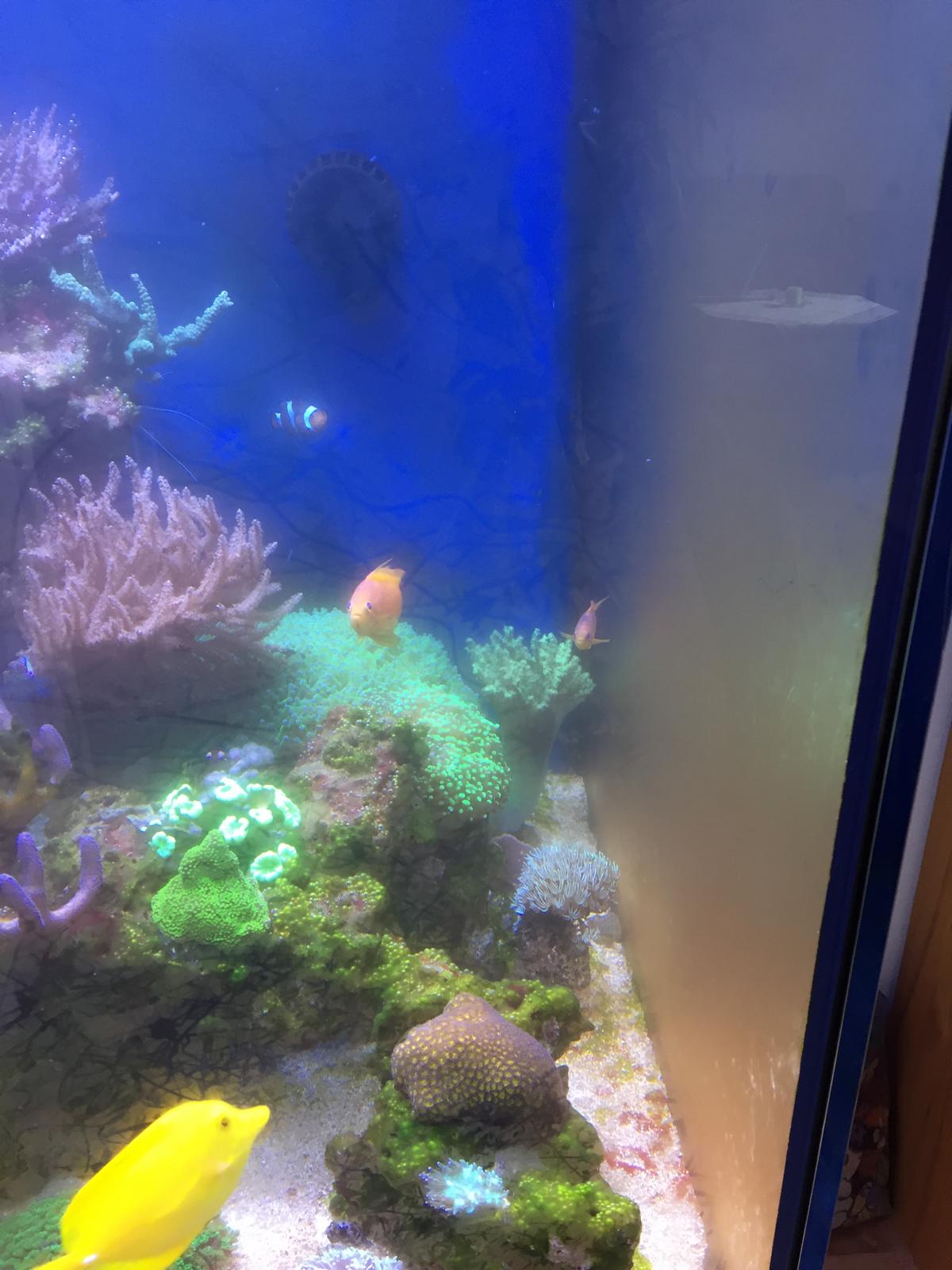

Naja wenn ich von oben reinsehe ist das Wasser nicht klar. Wenn ich die Scheiben reinige entsteht durch das braune Pulver natürlich eine starke Trübung.Aber wie gesagt eine Stunde und die Scheiben sind zu.

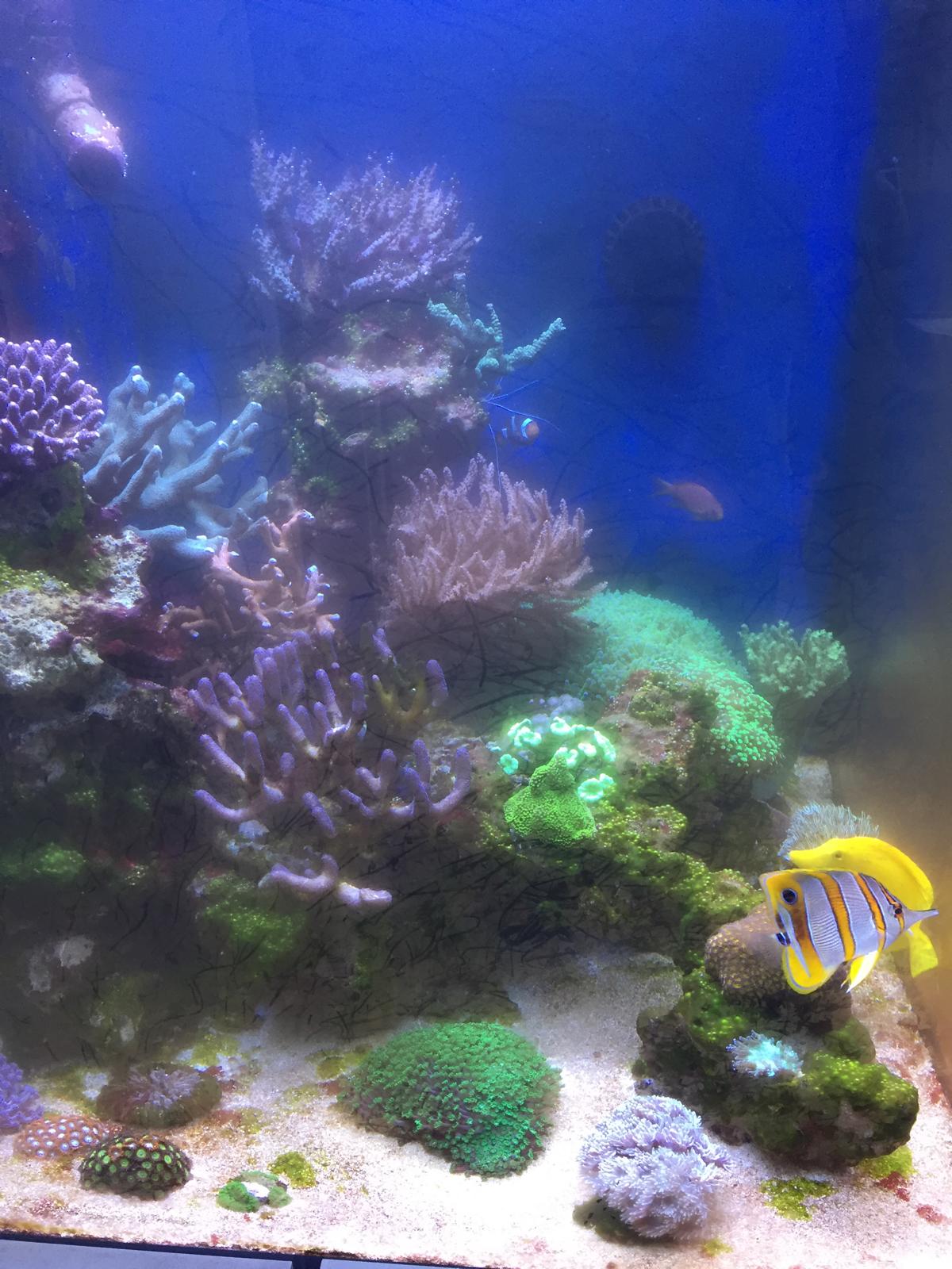

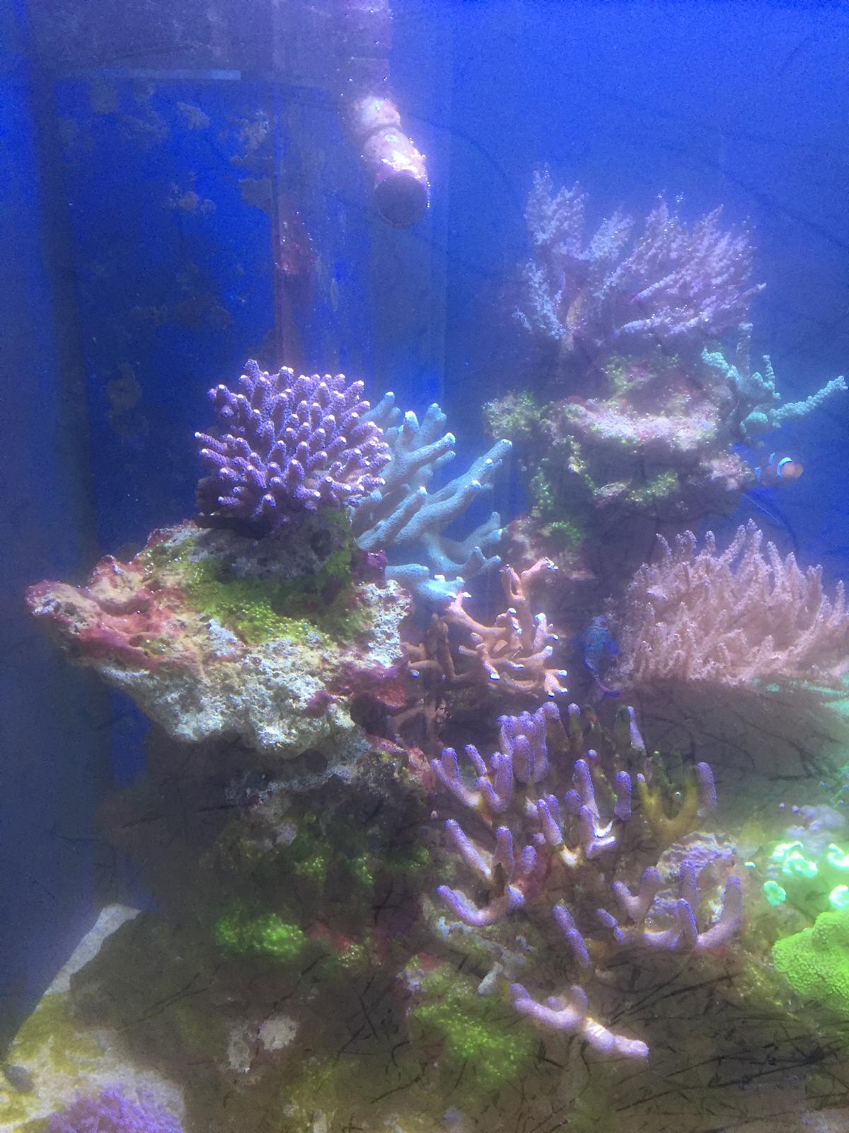

deine Tiere stehen gut soweit man das auf den Bildern erkennt, Polypenbild auch?
Als Trübung vermute ich den Bodengrund.
