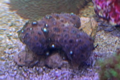

ich habe seit ein paar Tagen Probleme mit meiner Alveopora sp. und meiner Bartkoralle. Sie gehen beide am Tage nicht mehr auf.
Kann eventuell die Trachyphyllia die Ursache sein? In der Nacht fährt sie ihre Tentakel weit aus und kommt von der Reichweite an die beiden Korallen heran. Da ich nur ein Nanobecken habe, kann ich die Korallen auch schlecht umstellen.
Zurzeit habe ich eine KH von 9 und mein Calciumwert beträgt 480 mg/l, was ja auch etwas zu hoch ist. Phosphat ist nicht nachweisbar.
Sind eher die Wasserwerte das Problem oder die Trachyphyllia?

wenn es beide betrifft, könnte es auch sein, dass sie sich untereinander vernesseln. Wobei eine Alveopora da nicht so aggressiv ist m.E.n.
Hast du Garnelen im Becken, die da drüber rennen?
Kannst du mal ein Foto davon machen, wie sie geschlossen aussehen?
Am Kalkhaushalt selbst wird es nicht liegen. Wie sind denn die anderen Werte?

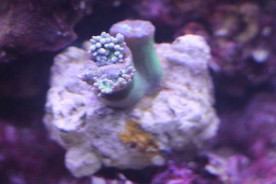

Die Alveopora habe ich nun mal umgesetzt, schlimmer kann sie ja optisch nicht werden. Ich bin mir nicht sicher, ob sie dort vielleicht zu wenig Strömung bekommt, aber dort kann sie wenigstens nicht vernesselt werden. Ist sie eigentlich noch zu retten?
Ich hoffe, man kann die Alveopora einigermaßen erkennen, ich habe sie nicht schärfer fotografieren können.

also die Tiere sehen nicht danach aus als würden sie eingehen. Wie lange sind die schon im Becken und hast du irgendwas verändert?

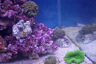

ergänzend zu Danis Rückfragen (Salinität und Ca kann man nur zusammen mit der KH beurteilen), sind das frisch eingesetzte Korallen? Unter welchem Licht standen sie vorher und welche Beleuchtung benutzt Du?
Ein grundsätzliches Problem mit den Wasserwerten kann man durchaus dann ausschliessen, wenn andere Korallen gut da stehen. Daher würde ich hier eher mit Akklimatisationsproblemen an z.B. eine neue Beleuchtungsumgebung argumentieren.

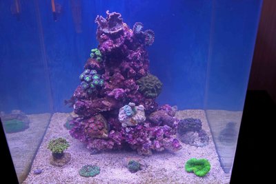

Es wäre aber hilfreich, eine Gesamtaufnahme des Beckens zu sehen. Detailphotos sind immer wenig hilfreich, weil man den Gesamtzusammenhang nicht sieht. Bitte daher wie Dani schon sagte einmal die kompletten Wasserwerte durchmessen und eine gute Gesamtansicht vom Becken hochladen.

ich habe mein Becken am 03.10.2016 gestartet und am 08.10.2016 die o.g. Korallen eingesetzt.
Geändert habe ich die Strömung. Zuerst hatte ich die Koralia 900, diese kam mir aber zu stark vor. Dann habe ich von Eheim den Skim 350 getestet und seit heute die Eheim Compact 600. Vielleicht war die Strömung für die Bartkoralle tatsächliche zu gering. Seit ich heute die Pumpen getauscht habe, war sie sogar eine ganze Weile deutlich mehr geöffnet. Bei der Alveopora konnte ich leider keine Veränderung feststellen.
Die Salinität beträgt 33,5 psu, die Alkalinität 9 und Ca nur noch 400 mg/l. Als Beleuchtung habe ich eine Arcadia Classica Stretch LED 30 cm. Ich beleuchte 11 Stunden am Tag, allerdings schließen sich manche Korallen teilweise schon vorher ein wenig.
Die Pumpe sieht man nicht auf dem Foto, ich habe sie an der Rückwand rechts oben, ungefähr 5 cm unter der Wasseroberfläche befestigt. Ein Aqua Clear Rucksackfilter läuft auch noch.
