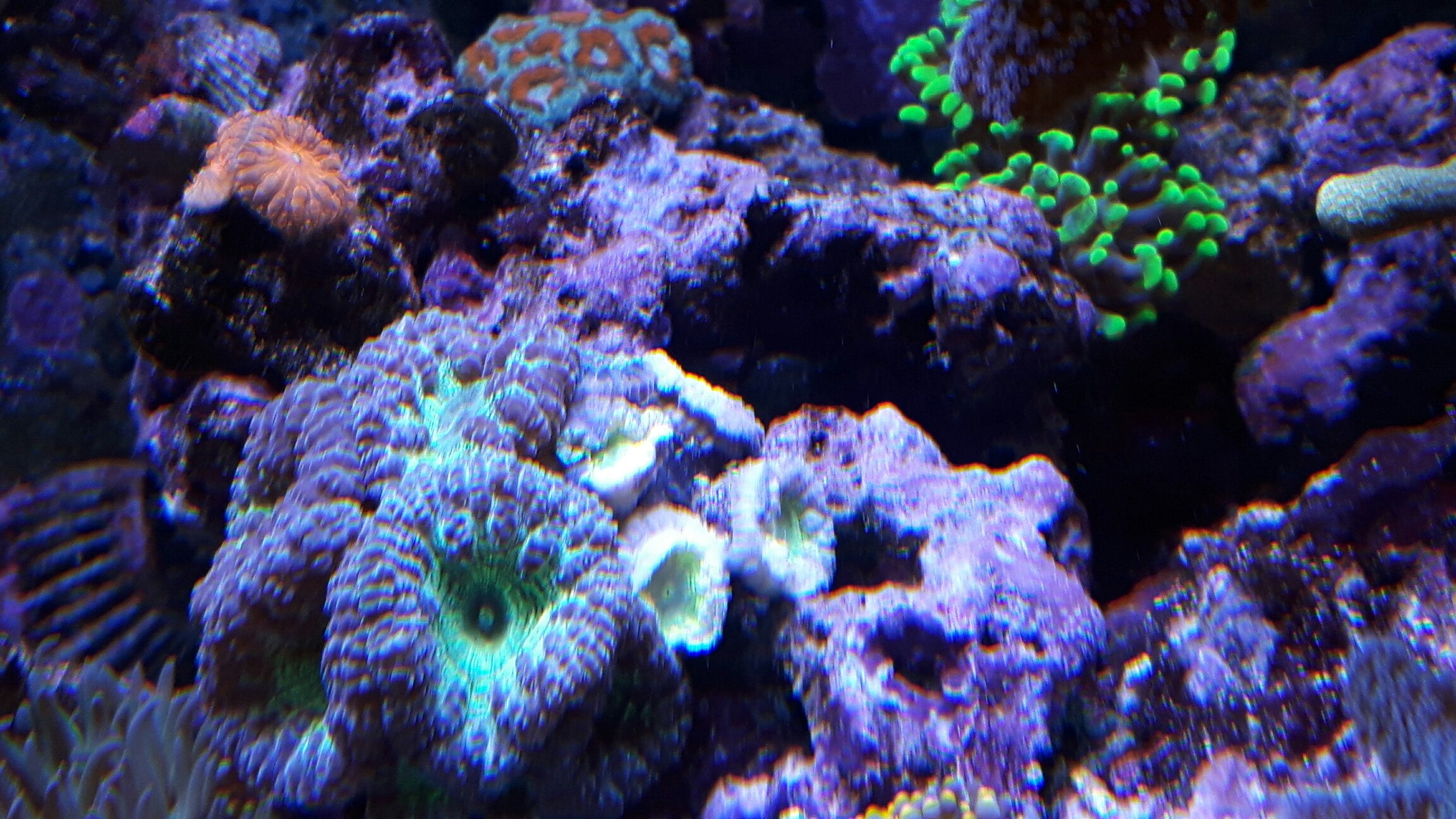

seit ca. 2 Wochen macht eine meiner Blastomusas mir Sorgen.
Die Polypen auf der rechten Seite werden nach und nach weiß und klein.
Keine andere Koralle macht Probleme. Ich hatte eine Rundkrabbe in Verdacht. Diese wurde gefangen und an meinen Händler abgegeben, allerdings keine Besserung.
Eine Vernesselung kann ausgeschlossen werden. Die Koralle steht auch schon ewig dort und hatte bisher nie Probleme. Parasiten habe ich auch keine gefunden.
Habe vor kurzem, die Lichtverhältnisse ein klein wenig (30 Minuten länger die Hochmittagsphase) verändert. Alle Korallen haben positiv darauf reagiert. Allerdings sind auch die Polypen, welche nach oben zum Licht gerichtet sind, gut und nur die Polypen die nach rechts gerichtet sind schlecht. Also würde ich nicht das Licht vermuten.
Wasserwerte sind auch gut.
Kh 7,7
Ca 430
Po4 0,25
No3 1,5
Economyanalyse wurde heute an Fauna Marine abgesandt.
Hat jemand eine Idee?
Grüße Miriam

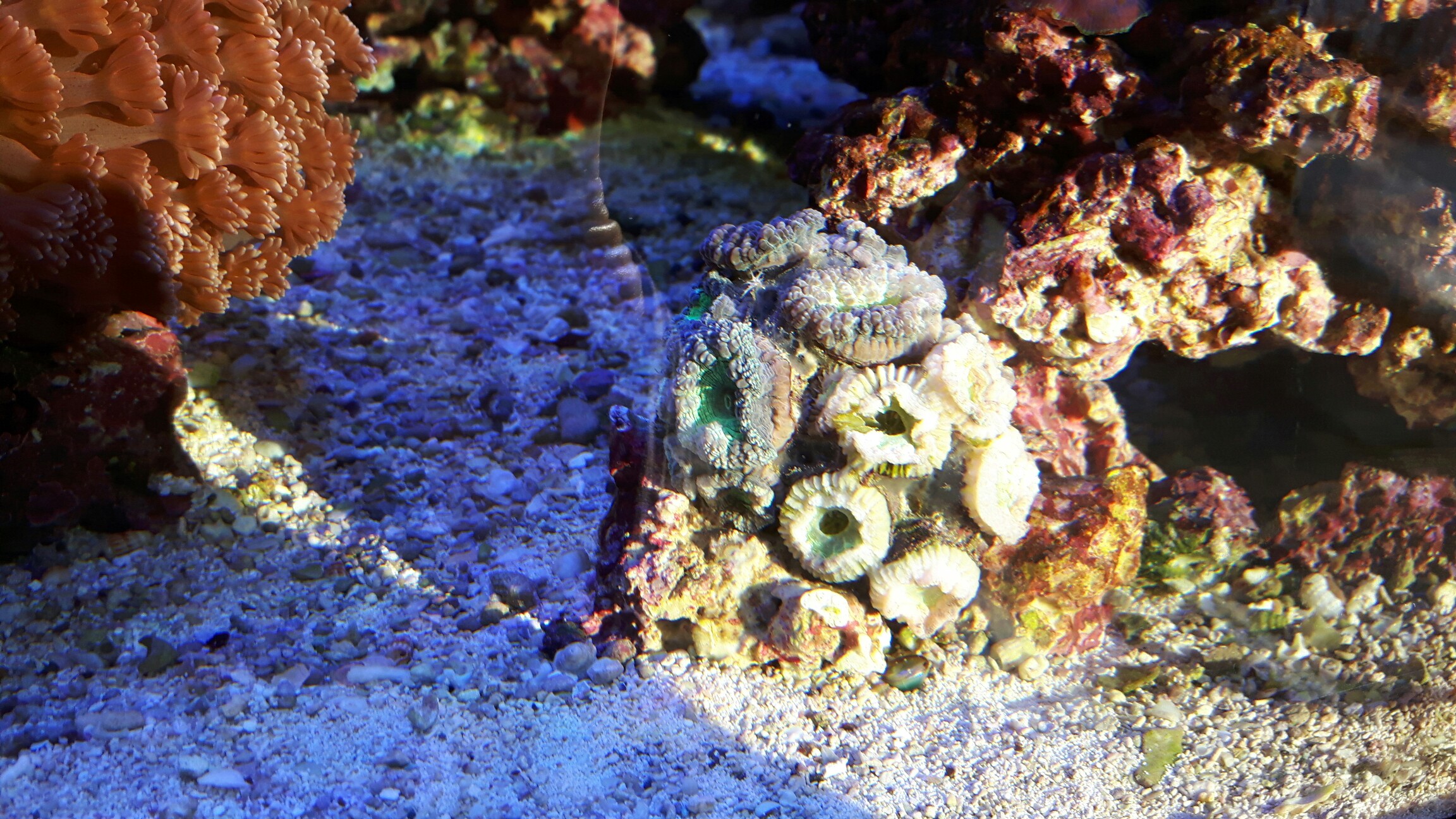

Leider geht's meiner blastomussa immer schlechter. Allen anderen Korallen geht's gut. Es werden immer mehr Polypen weiss und klein. Angefangen hats mit 1 Polyp.
Laboranalyse war mit Ausnahme von ein paar miniparametern gut. Stelle sie in mein beckenthread rein.
Parasiten und vernesselung konnte ausgeschlossen werden.
Nachd3m mir die Ideen ausgegangen sind, hab ich sie vor 1 Woche umgestellt mit der Hoffnung dass ihr der andere Platz mit mehr Sonnenlicht besser gefällt. Leider hats nix gebracht.
Anbei ein aktuelles Foto.
Ich weiß dass sowas immer mal passieren kann. Trotzdem schade um des Tier.
Grüße Miriam

Hallo Miriam,
das wirkt mir nach Fremdeinwirkung. Auf Grund der stetigen Fortschreitung würde ich hier auf Fraß tippen. Würmer, Schnecken, Fische. Letztere allerdings weniger, da das sonst schneller von statten gehen würde, ganz auszuschließen ist es aber dennoch nicht.

Hallo nick erst mal danke für die Antwort.
Parasiten hab ich keine gefunden.
Die Polypen sind nicht angeknabbert. Sie werden einfach weiss und ziehen sich immer mehr tzammen. Gewebeverlust kommt erst ganz am Schluss und ist jetzt auch erst bei einem Polypen.
Hab leider kaum noch Hoffnung bei dem Tier.
Grüße Miriam

Guten morgen tzammen,
leider hat es, wie zu erwarten war, die blastomussa nicht geschafft.
genaue ursache konnte nicht geklärt werden. Dieter hatte was interessantes zu den korallenkrankheiten gepostet. kann sein, dass es in diese richtung ging.

Hi Miriam,
Vernesselung hast Du ausgeschlossen, aber die Goniopora da links fällt mir da schon in den Blick. Hast Du die Blastomussa schonmal versetzt gehabt? Ist ja jetzt leider zu spät. Aber in so einem Fall würde ich immer auch den Standort wechseln um zu schauen, ob es eine lokale Einwirkung ist.

Hallo Jörg
Jepp die hatte ich umgesetzt.
Leider nichts gebracht.
Grüße Miriam

Das erste Bild ist also der Ausgangspunkt wo alles angefangen hat.
Des 2. Bild dann das Endstadium.
