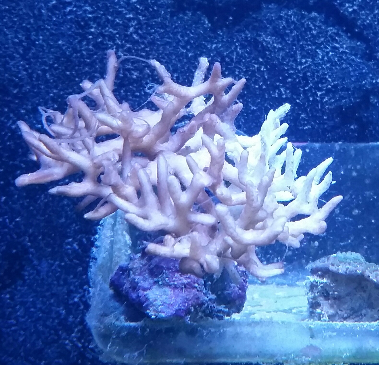

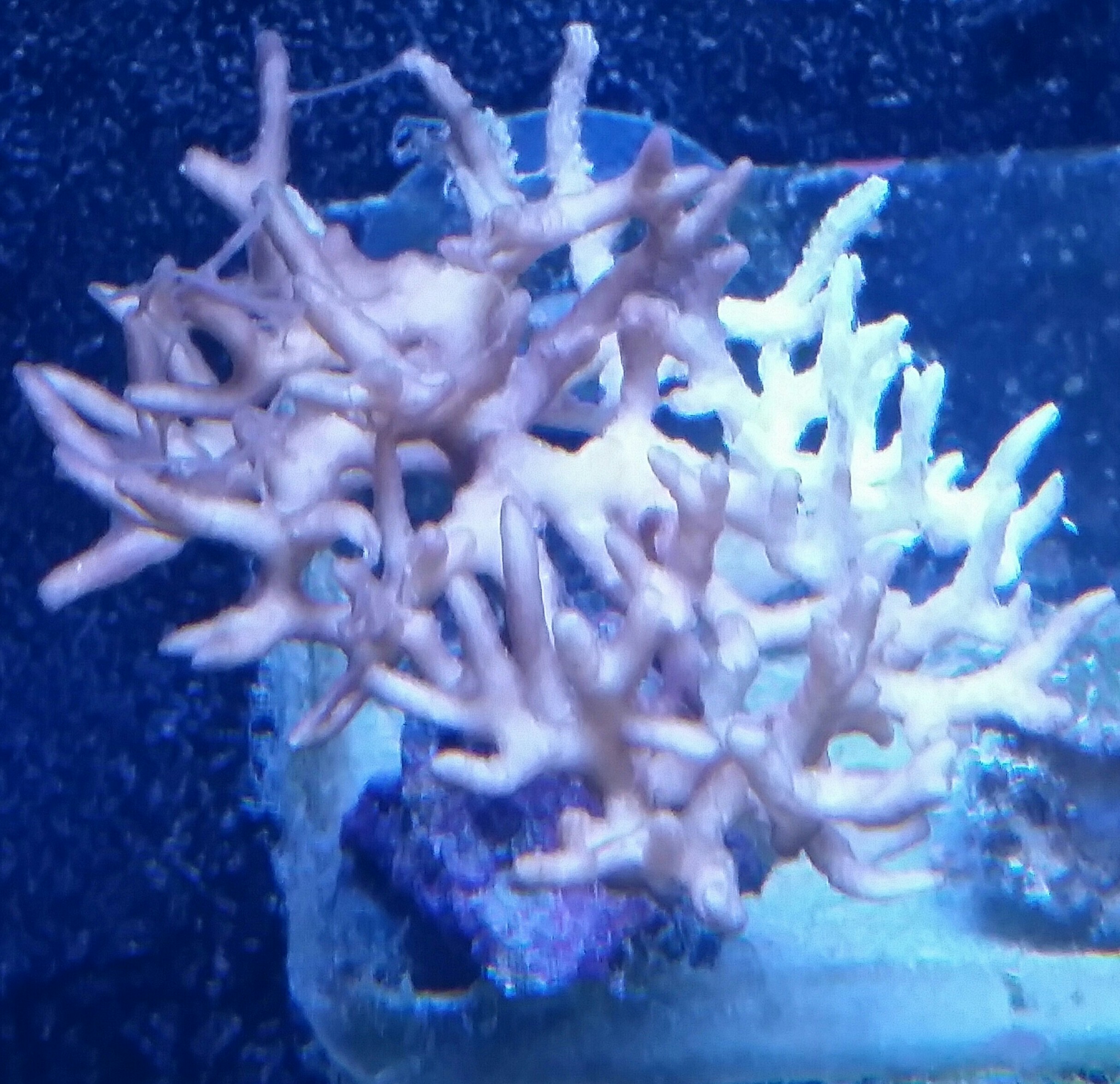

Guten Morgen und ein frohes neues Jahr.
Über Nacht hat sich etwas getan...
Alle Polypen sind komplett weg! Über Nacht? Aber was sind das für Fäden? Und warum gibt es keine Polypen, die irgendwo liegen? Wenn ich mal ausversehen welche abkratze, liegen diese teilweise noch tagelang im Becken.
Bevor gestern das Licht ausging, sah sie weitestgehend unverändert aus. Als es vorhin anging, war sie blank.
Ich habe mal etwas von einem Parasiten gehört?!
Sorry für die nicht so tollen Fotos.

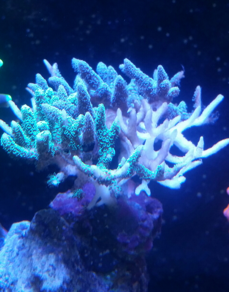

Ein weiterer Ableger der Seriatopora mit den silbernen Polypen, der ebenfalls stellenweise blank ist, ist unverändert geblieben. Ein dritter, vom gleichen Mutterstock stammender Ableger, zeigt bisher garkeine sichtbaren Verluste. Das gleiche bei einem Ableger einer Milka und einer Hystrix.
Sie stehen alle auf etwa gleicher Höhe in ähnlichen Strömungsverhältnissen.

die Werte sehen okay aus, daran sollte es nicht liegen. Es ist schwer zu erkennen, ob noch Polypen vorhanden sind und nur die "Farbe" weg, oder ob die Polypen wirklich abgestorben sind. Wenn deine Werte alle stimmen, die Strömung und die Beleuchtung passen, würde ich auf brown jelly/rtn tippen. Wobei ich nicht weiß, was das konkret ist bzw wo es herkommt. Scheinen auch eher Sammelbegriffe für das Unerklärliche zu sein so wie das Old Tank Syndrom :/
Tja, was tun ist die große Frage. Ich würde die Korallen vermutlich umsetzen an einen Ort, wo ich mir sicher bin, dass es ihnen gut geht.

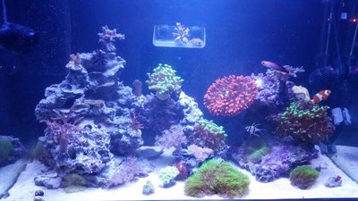

Hast du nochmal ein Gesamtbild?

Die koralle auf dem ersten Foto wird sich bis heute wohl auch komplett aufgelöst haben. Bei der Seriatopora, würde ich wenn möglich Ableger machen, den Rest entfernen.

Du hast auf den Fotos auch recht starke Biofilme, würde mir das gerne genauer anschauen, bzw. kannst Du sagen, was Du derzeit an Additiven/SANGOKAI Produkten dosierst?

Ich finde übrigens die Nähe der Kupferanemone zur Seriatopora nicht günstig, alleine das kann die Seriatopora schon schädigen. SPS so nah an einer nesselnden Anemone funktioniert nicht wirklich gut. Dein Becken ist für eine Anemone und SPS zu klein, Du kannst nicht für den nötigen Abstand sorgen, weil sich auch Anemonenschleim im Wasser auf die SPS auswirkt, das muss also nicht einmal ein direkter Kontakt sein, der zur Vernesselung führt.
