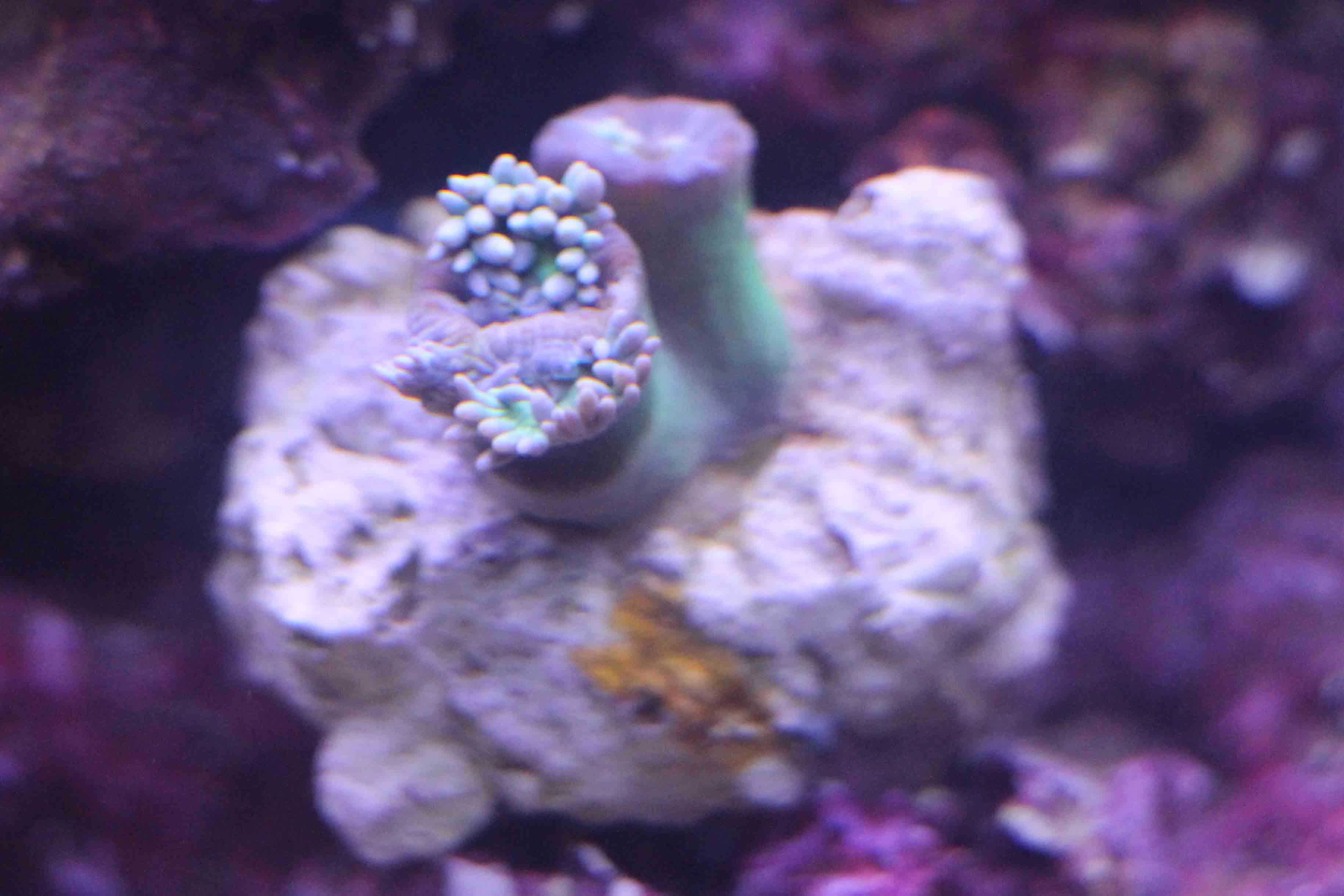

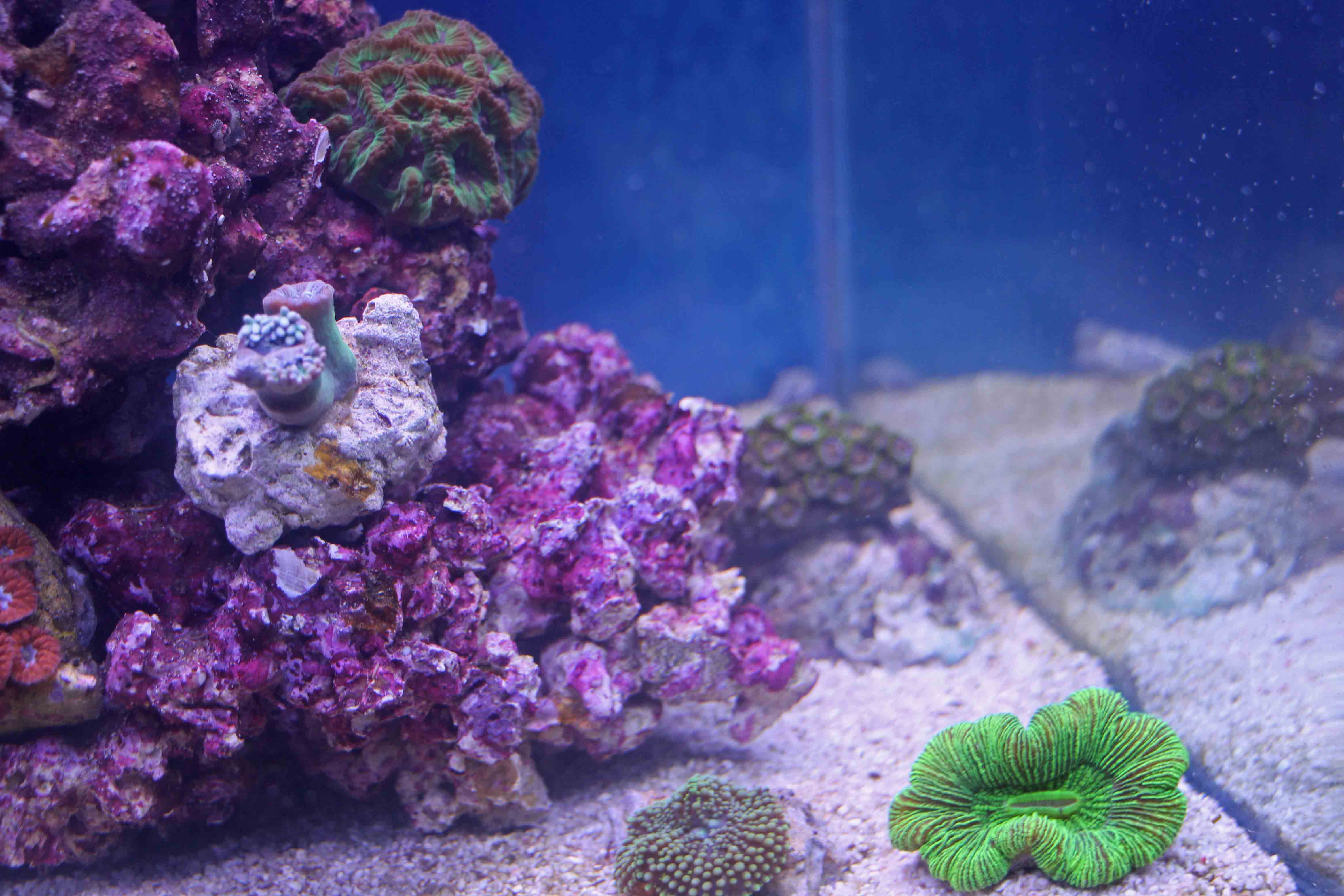

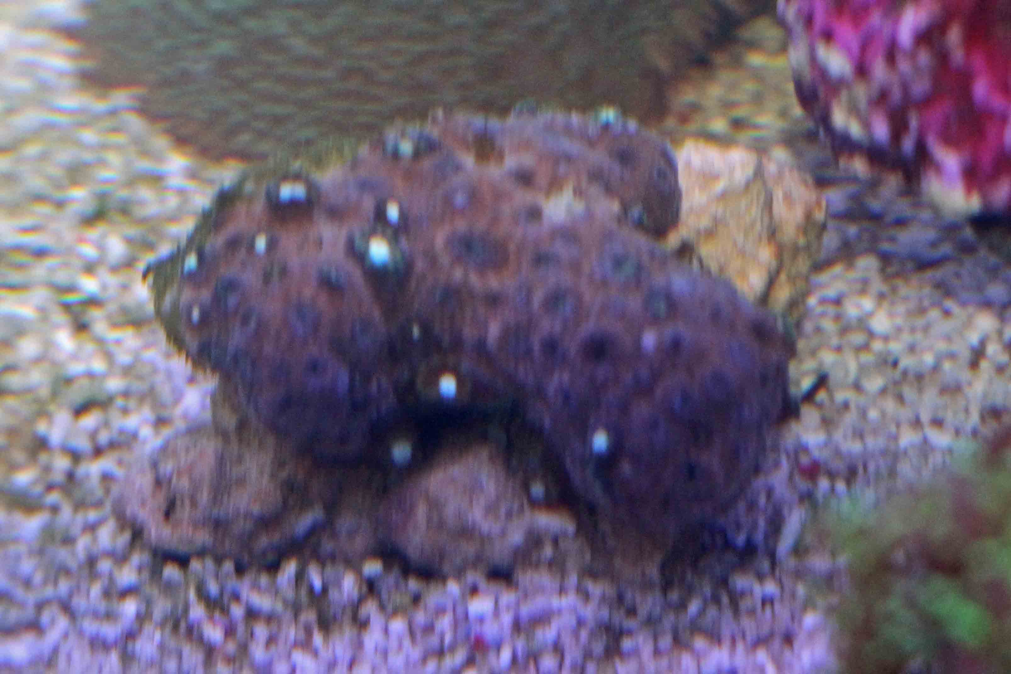

Die Alveopora habe ich nun mal umgesetzt, schlimmer kann sie ja optisch nicht werden. Ich bin mir nicht sicher, ob sie dort vielleicht zu wenig Strömung bekommt, aber dort kann sie wenigstens nicht vernesselt werden. Ist sie eigentlich noch zu retten?
Ich hoffe, man kann die Alveopora einigermaßen erkennen, ich habe sie nicht schärfer fotografieren können.

also die Tiere sehen nicht danach aus als würden sie eingehen. Wie lange sind die schon im Becken und hast du irgendwas verändert?

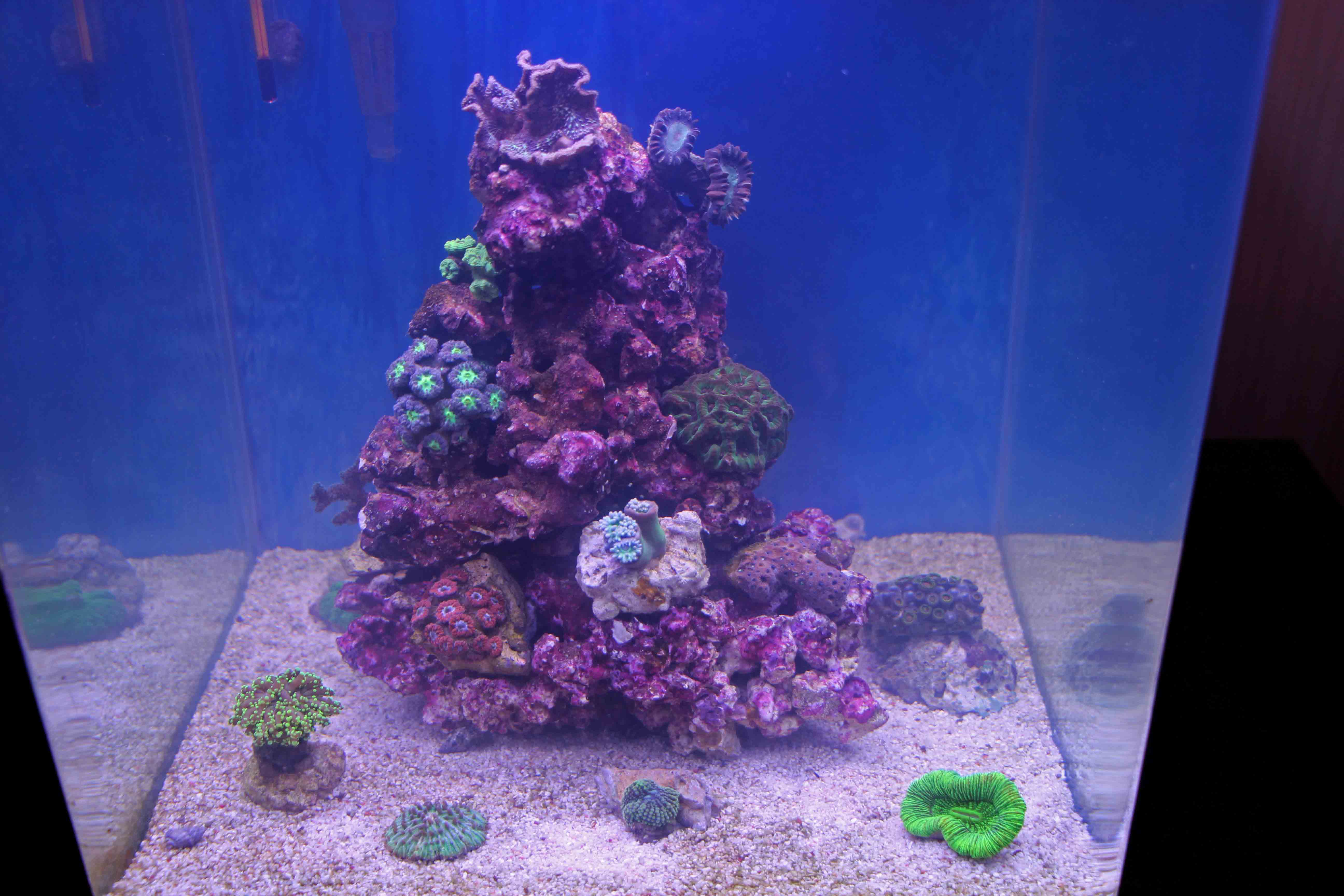

Es wäre aber hilfreich, eine Gesamtaufnahme des Beckens zu sehen. Detailphotos sind immer wenig hilfreich, weil man den Gesamtzusammenhang nicht sieht. Bitte daher wie Dani schon sagte einmal die kompletten Wasserwerte durchmessen und eine gute Gesamtansicht vom Becken hochladen.

Die Pumpe sieht man nicht auf dem Foto, ich habe sie an der Rückwand rechts oben, ungefähr 5 cm unter der Wasseroberfläche befestigt. Ein Aqua Clear Rucksackfilter läuft auch noch.
