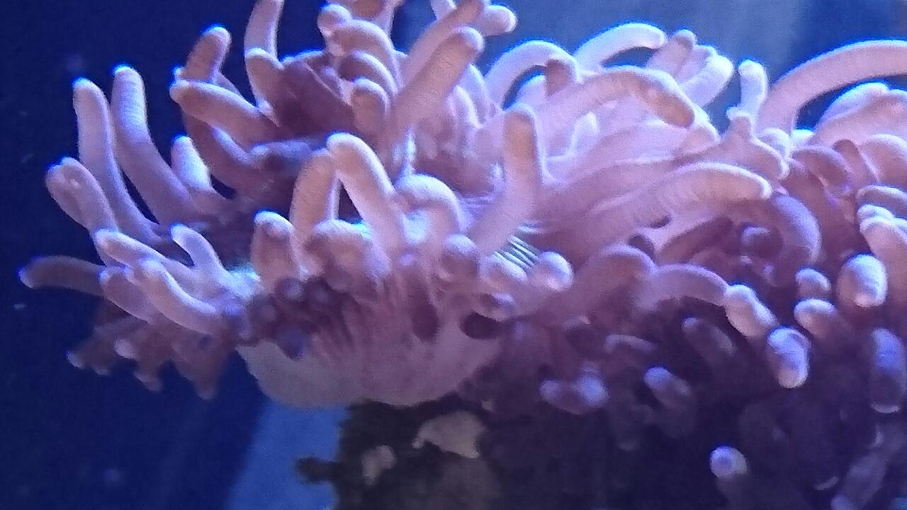

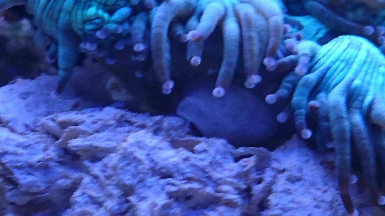

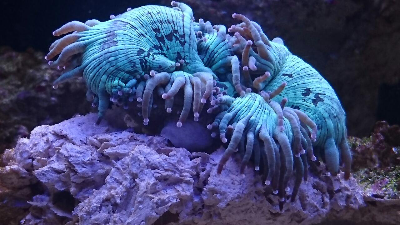

Re: HILFE Euphyllia und Catalaphyllia jardinei lösen sich
hier mal ein paar Bilder meiner Catalaphyllia jardinei.
Das weiße Etwas bei den ersten beiden Bildern habe ich gerade erst entdeckt und vorsichtshalber gleich entfernt.
Ca1 und Ca2 habe ich gestern dosiert, Jeweils 40 ml.
Eine Euphyllia hat bereits ihre Polypen vollständig verloren und es war nur noch ein weißes Skelett übrig. Das habe ich dann sofort entfernt.
Die anderen sehen aus wie auf folgendem Bild.
Vielen Dank für Eure Hilfe
Gruß Olaf

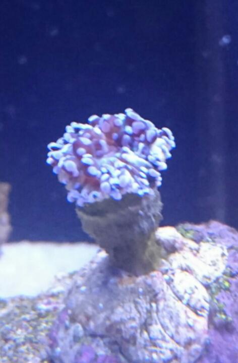

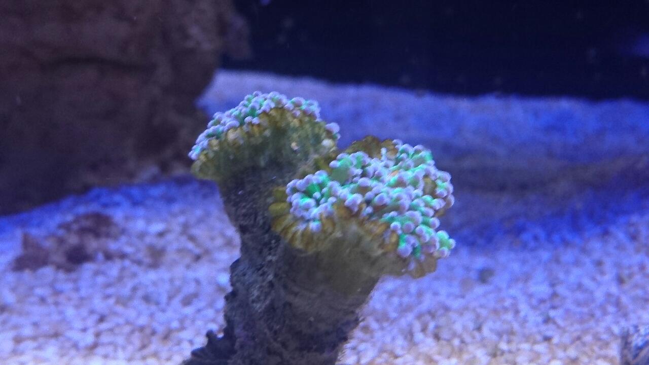

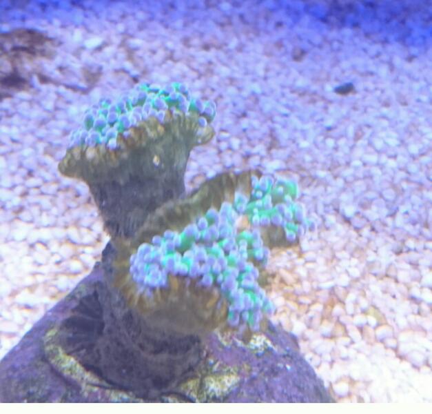

Hier noch die Bilder der Euphyllia. Könnten das auch Bohralgen sein?
Gruß Olaf
Re: HILFE Euphorisch und Cataphilia lösen sich
Hi Olaf
Für mich sieht das schwer nach Bormangel aus.
Hast Du eine Laboranalyse machen lassen nicht länger als 2 Monate zurück?
