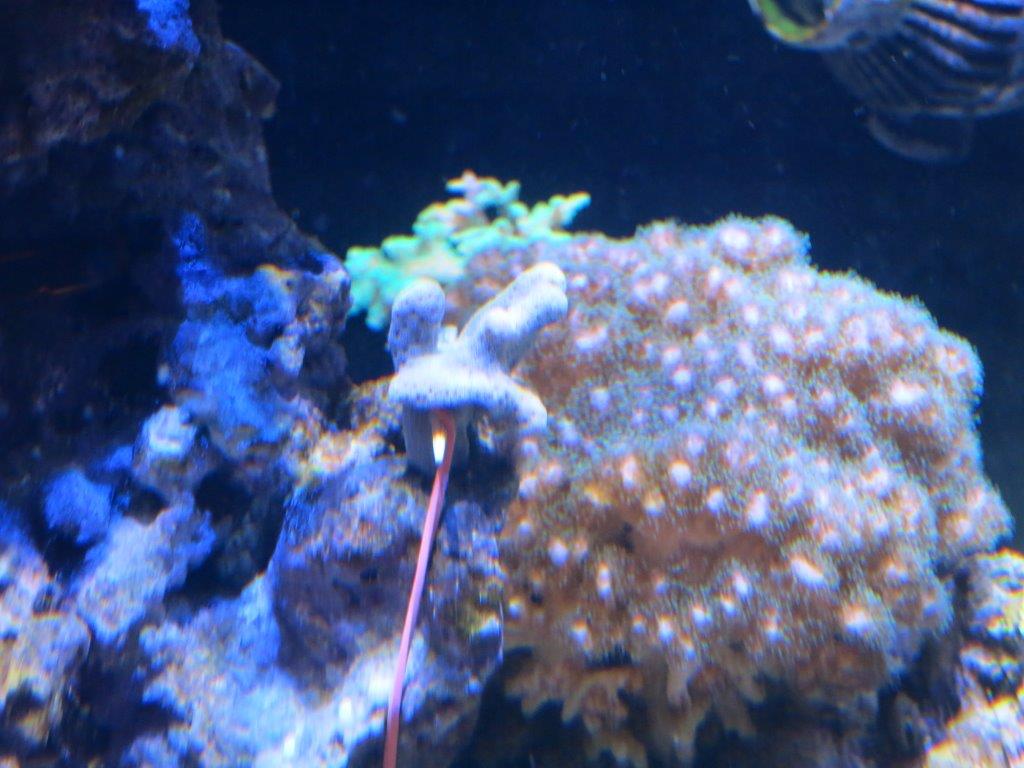

heute abend habe ich mich getraut, die kleine Koralle abzuschneiden. Mittels Zahnstocher und Gummi habe ich sie an der neuen Stelle fixiert.
Nun hoffe ich nur, dass sie sich wieder erholt. Wie lange wird es dauern, bis sie festgewachsen ist und ich den Zahnstocher und Gummi wieder entfernen kann?

Hallo Angela, ich würde schon zwei bis drei Wochen warten; wichtig ist, wie schon geschrieben, das der Ableger fest an der Kontaktstelle gedrückt und nicht durch den Gummi getrennt wird.

Da sitz er aber auch dicht an der Pocci oder täuscht das auf dem Foto?

denke Enrico hat Recht, das wird auf Dauer nicht gut gehen wenn Du diese so dicht zusammen stellst. Würde beiden mehr Platz einräumen.
Re: Lederkoralle umsetzen
sie sitzt schon dicht an der Himbeerkoralle, jedoch liegt diese nur lose auf dem LS auf. Bei Bedarf kann ich sie einfach ein Stückchen nach hinten legen. Bis jetzt ist meine kleine Lederkoralle recht straff nach oben gewachsen, dort wäre ja noch gut Platz.

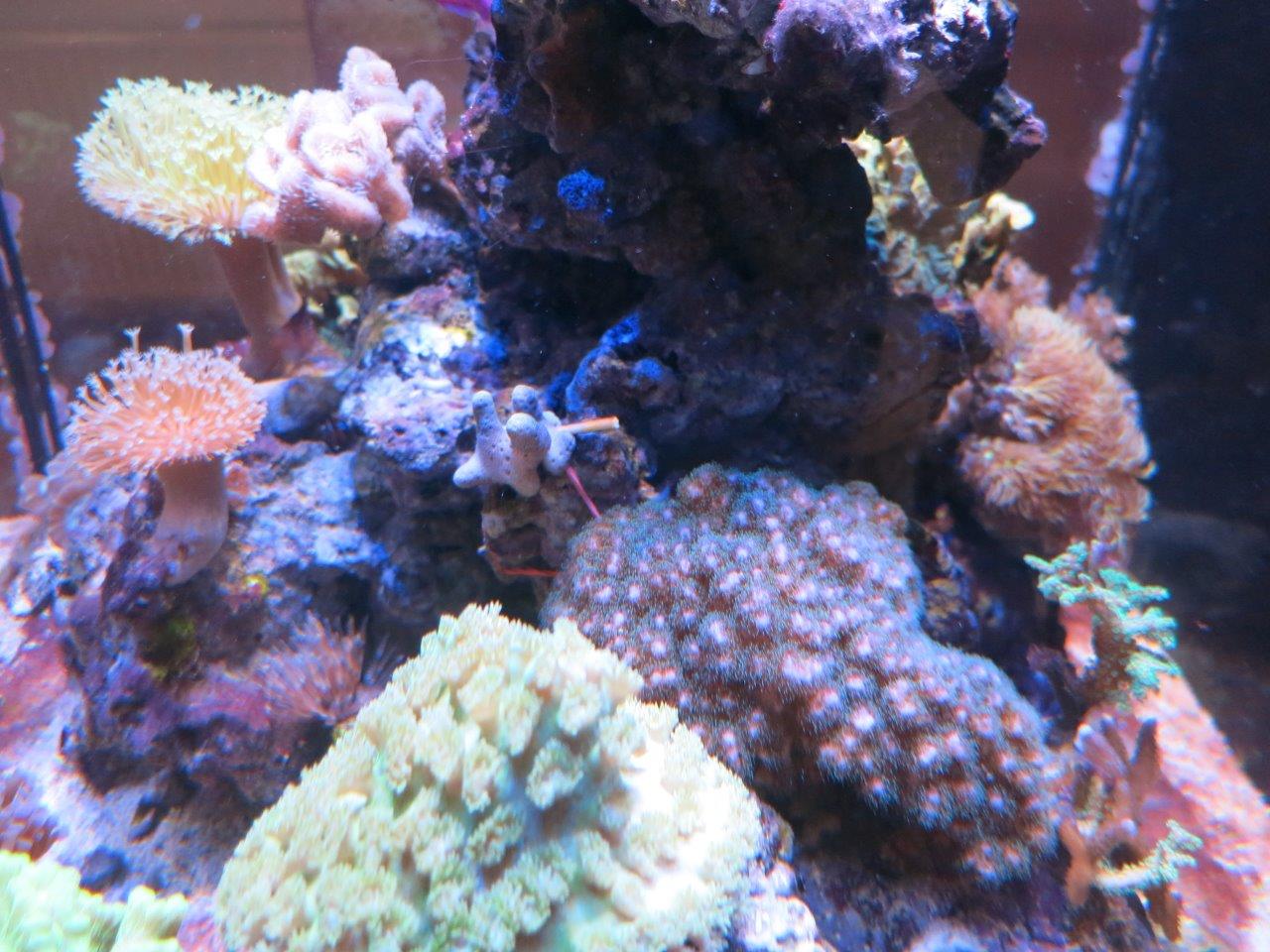

Ich füge mal noch ein Foto von der Seitenansicht zu.

Hallo Angela,Mittels Zahnstocher und Gummi
bitte immer nur diese gelben Kautschuk-Gummibänder nehmen, niemals die roten oder anders eingefärbten, die lösen sich extrem schnell auf und sind über die Weichmacher giftig! Immer nur Kautschuk nehmen, hält besser und ist nicht schädlich!
