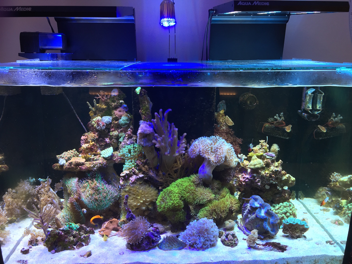

ich bin gerade etwas am verzweifeln. Die letzten drei Monate habe ich mein Becken mit ATI Essentials betrieben (davor mit Wasserwechseln und ggf. Ballingsalzen). Momentan scheint aber alles aus dem Ruder zu laufen. Fast täglich stirbt eine Schnecke, ein Krebs, eine Muschel, eine Koralle (SPS) oder gar ein Fisch. Eine Tritonanalyse hat ergeben, dass mein Wasser einen viel zu hohen Phosphatwert hat (seit letzten Freit ist deswegen Phosphatabsorber drin) und einen hohen "Zinnwert" aufweist. Allerdings konnte ich nicht herausfinden worin die Ursache liegt - vielleicht die Halterungen der LED-Lampe? (allerdings konnte ich keinen Rost feststellen)
Die ATI-Essentials scheinen bei mir folglich nicht der richtige Weg zu sein. Momentan habe ich Angst das komplette Becken vor die Wand zu fahren und da ich bisher nur positive Berichte/Vorträge/Videos zu Sangokai gefunden habe, möchte ich mich vertrauensvoll an dieses Forum wenden, wie ich mein Becken wieder auf den richtigen Weg bringen kann. Ich bin jedenfalls gerade ziemlich verzweifelt und weiss - außer Wasserwecheln momentan nicht so richtig wo ich ansetzten soll, um den Verfall des Beckens aufzuhalten.

Hallo Oskar. Auf ersten Blick sieht dein Becken recht schön aus. Ich kann Dir jetzt nicht groß weiterhelfen. Da wird Jörg mit dem Anamnesebogen sicher viel Beitragen können.
Aber was ich sofort machen würde ist mich von der Filterwatte und Schaumstoff trennen. Die sind für hohe Nitrat und Phosphat Werte immer mitverantwortlich. Wenn Du das Wasser grob filtern willst, dann eignen sich z.B Filtersocken aus 200 Mikron Netz hervorragend dazu.

Der Schein trügt leider. Auf dem linken Plateau befanden sich vor zwei Wochen noch SPS-Korallen. Heute hat sich auch eine der Tridacnas (es waren heute morgen noch drei) plötzlich aufgelöst (gestern stand sie noch offen da). In den letzten Wochen sind auch unzählige Schnecken, Einsiedler und drei Fische verstorben (wahrscheinlich Oodinium - oder wegen dem Zinn im Wasser?).

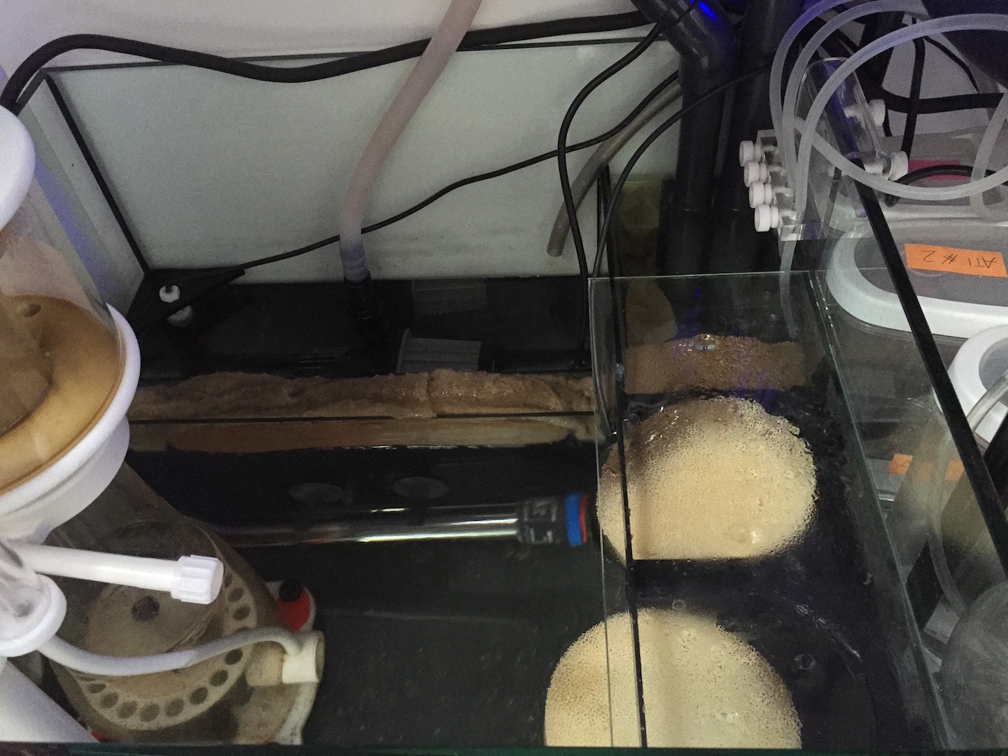

Bzgl. der Filterwatte - das ist nur ein ganz dünner Steifen - darunter liegt der Phosphatabsorber. In der Anleitung stand, dass man das so machen soll, da sonst die Socke mit dem Absorber zu schnell verstopfen würde. Ich reinige die Watte sogleich. - Wenn das insgesamt nicht so gut ist, bin ich für alternative Vorschläge bzgl. der Anwendung des Phosphatabsorbers (JBL) sehr dankbar.

Den PO4-Absorber habe ich bisher unter der Watte. Der Abschäumer läuft auf Maximum, es ist nach einer Woche aber immer nur ganz wenig Abwasser drin. Vielleicht ist das Wasser im Technikbecken nicht hoch genug für den Abschäumer? (oder die Biologie stimmt nicht richtig, so dass er nicht richtig arbeiten kann bzw. vielleicht gibt es tatsächlich nicht viel abzuschäumen)

Nachtrag: Ich habe jetzt sämtliche Schwämme/Watten entfernt. Die "Reefersocken" bekomme ich leider nicht mehr sauber - in der Waschmaschine hätte ich allerdings Angst, dass ich mir Waschmittelreste ins Aquarium hole - das funktioniert wirklich?

Abschäumer solltest Du trocken einstellen, also nicht auf Maximum! Du hast vermutlich eher einen Stickstoffmangel und daher arbeitest Du genau kontraproduktiv. Das ist auch das Problem bei solchen Dingen, Du machst für Deine Probleme ggf. die essentials verantwortlich, dabei hat es damit gar nichts zu tun. Jeder Hersteller im Additivsektor hat das Problem, dass er schnell den schwarzen Peter zugesteckt bekommt.
Wichtig ist eine grundlegende und richtige Diagnose. Die Triton Analyse gibt Dir dahingehend keine ausreichenden Informationen, weil Du den Stickstoffgehalt nicht beurteilen kannst. Den Iodgehalt solltest Du auf jeden Fall auch als mögliche Verursacher mit ins Visier nehmen, aber v.a. solltest Du weniger stark abschäumen und ggf. ist auch der Einsatz vom Adsorber eher ungünstig auf Dauer. Achte darauf, dass wenn Dir Phosphat in den nicht nachweisbaren Bereich abrutscht, dass Du den Adsorber schnellstens entfernst!
Abschäumer nicht ausschalten, sondern über effektives Druchflussvolumen kontrollieren und trocken einstellen (Infos siehe SEA-Z). Sonst erzeugst Du Sprünge im Redox-Potentail, Gasaustausch und es kann Tagsüber zur Trübstoffanreicherung kommen. Daher Abschäumer immer 24/7 aber eben kontrolliert.
Wobei ich auch sagen muss, wenn ich das Foto ansehe, als SPS ist man auf der linken Seite von Riesenelefantenohren und Anemonen umzingelt, da fühlt sich keine SPS richtig wohl! Ggf. ist das mit den SPS auch ein Besatzproblem. Diese Riesen-Rhodactis Arten sind schon fiese und nesseln stark.
Insgesamt sieht das Becken nicht aus, als würde es an Nährstoffen mangeln, sonst würden ein Großteil der Korallen nicht so gut stehen, v.a. mittig und rechts. Iod ist ein kritischer Punkt, aber sonst wüsste ich nicht, was an Deinem Wasser schlecht sein sollte.
