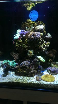

Hallo Jörg, danke für deine Antwort.
Bissel was getan hat sich in der zwischenzeit, ich messe nachwievor po4 <0.01 wobei ein Freund gegengemessen auf 0.08 kommt( hanna checker). Beide haben wir jedoch mit der gleichen, nämlich meiner Referenzlsg kontrolliert und die passt.
Das klingt für mich komisch u ich weiß nochimmer nicht was mein Becken an phosphat drinnen hat.
KH ist 8
Die dichte, mit der AM spindel gemessen, scheint ziemlich daneben zu liegen, ich messe 1.0235, das mit osmosewasser geeichte refraktometer des Freundes fast 40 Promille.
Ich habe mir jetzt eine tropic marin Spindel bestellt u habe begonnen die dichte ganz langsam zu senken.
Die grün Färbung, hauchdünn an kies, schnecken, riff, besteht nachwievor, meinen Tieren scheint es aber gut zu gehen.
Soll ich den bodengrund etwas "umrühren"? Möchte die Biologie nicht zu sehr stören.
Von den sangokai nano Produkten gebe ich 2 tropfen für netto 30 Liter, bei der phosphatunklarheit weiß ich nicht ob ich auf 4 oder doch nur 3 erhöhen soll.
Derzeit mache ich alle 10 Tage wasserwechsel mit 10%.
Bakterien setze ich keine mehr zu.
Ich hänge ein aktuelles Foto an, oben sieht man den Magneten der nachfüllanlage, das ist ein Provisorium, mein abschäumer und die Strömungspumpe sind derzeit zur Überprüfung bei AM.
Als Ersatz betreibe ich im technikschacht eine tunze nanostream, durchgequetscht in der rückwand und einen Sander piccolo.
Liebe grüße,
Nicole

Hi Paola,
was ich auf dem Bild sehe, schaut sehr gut aus. Die Beläge sind vollkommen in Ordnung. Es gibt kein Gewässer ohne Algen. Hier kommt auch noch die Entwicklung dazu. Das eine kommt, das nächste geht. Dauert manchmal etwas länger, mal geht es schneller.
Eine Analyse wäre trotzdem anzuraten um mal die Parameter zu vergleichen.

Vielen dank nick, okay, dann nehme ich das grüne einfach als gegeben ;)
