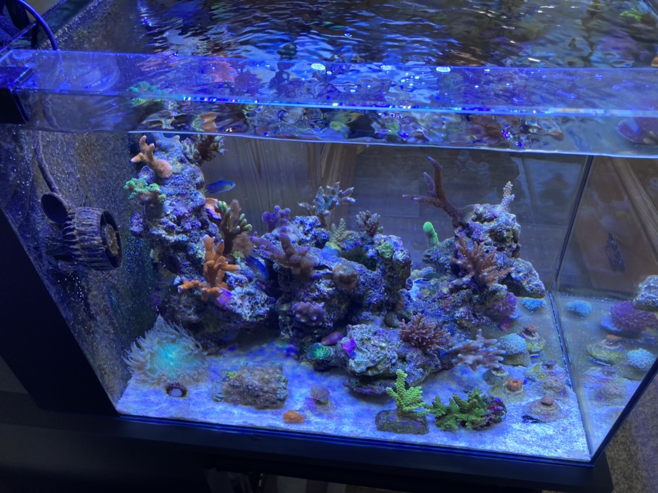

Ich habe heute die Rückscheibe einmal singet ich dran kam sauber gemacht…dabei den gesamten Bodengrund getauscht! Eine 5 Watt UV Anlage läuft die ganze Zeit im Beipass.
Ich hoffe das Bild reicht zur Beurteilung?!
Auf den Steinen ist ein weißlicher Film, wie ein Flaum…das dürften denke ich Bakterien sein.
Ein paar Cyanos haben sich auch breit gemacht, zu 95% waren diese auf den Ablegersteinen aus Zement/Sandgemisch. Hab diese Steine heute entfernt und die darauf befindlichen Acans ins Riff geklebt…
Beleuchtung: Straton pro (seit einer Woche, davor Radion G5) Shallow Reef - 12 std. bei 50%. Laut Sofware liege ich da an der Oberfläche bei 300 PAR, 15 cm tiefer bei 240 …in 40 cm bei 70 PAR.

Hab das Bild vergessen…

Das Bild wird für eine Beurteilung nicht reichen. Ich werde versuchen morgen von den restlichen Belägen ein Foto zu machen!

Beiträge: 4147
Re: Scheibenbeläge
Hi, danke für das Foto. Das was da an der Rückwand wächst sieht schon nach Goldalgen aus. Jetzt mit einer neuen Beleuchtung seit einer Woche muss man aber eh erst mal schauen, wie sich das Becken weiter entwickelt. Nichtsdestotrotz sind Goldalgen oft auch Anzeiger von einem niedrigen Phosphatniveau. Da Du viele Korallen aber wenig Fische/mobile Wirbellose hast, kann das in so einem System immer auch dazu führen, dass man hier zu dosieren muss. Ansonsten sieht das Becken gut und gesund aus. Die ICP ist auch in Ordnung, arbeitest Du mit Fauna Marin Meersalz?
