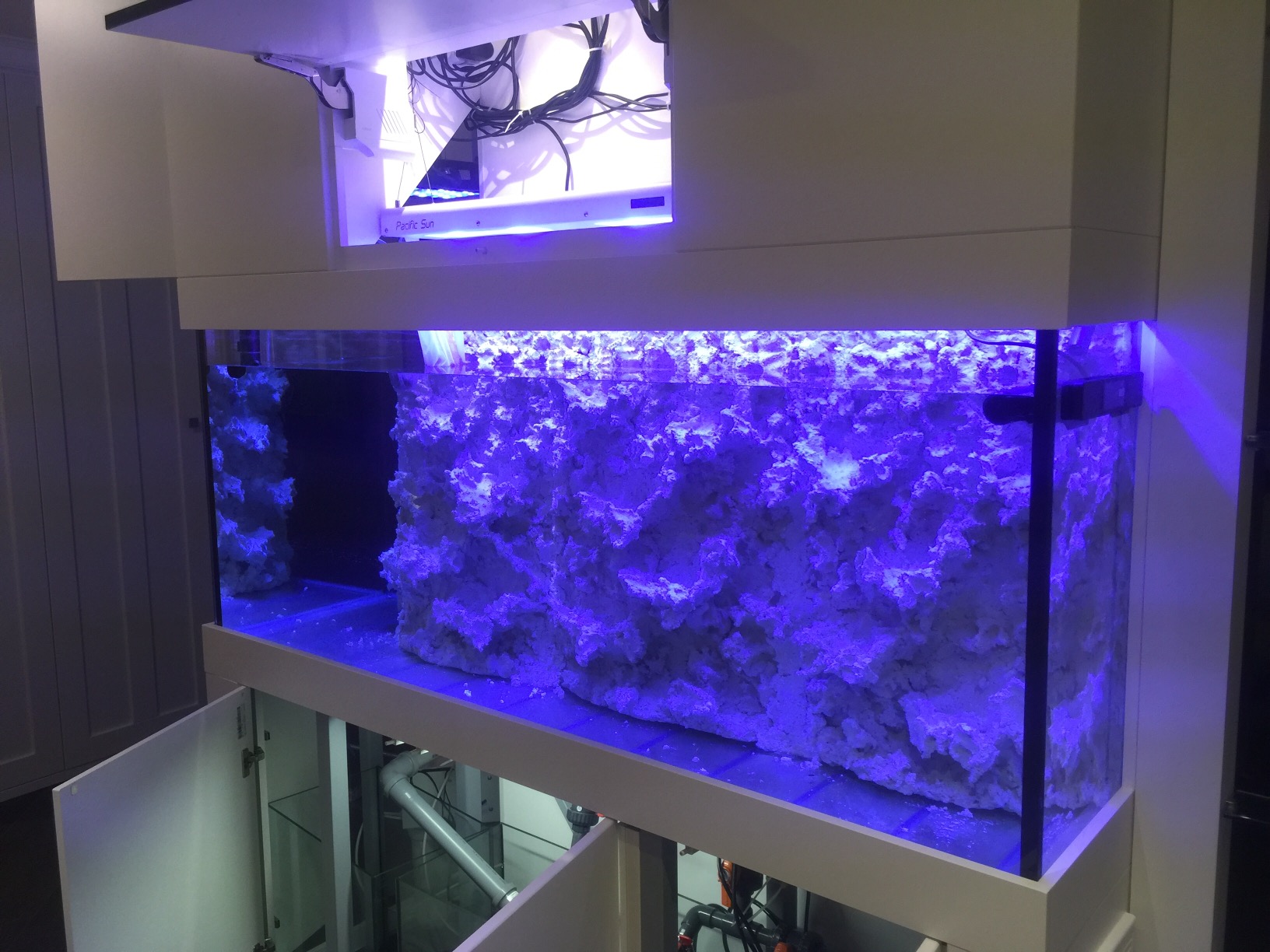

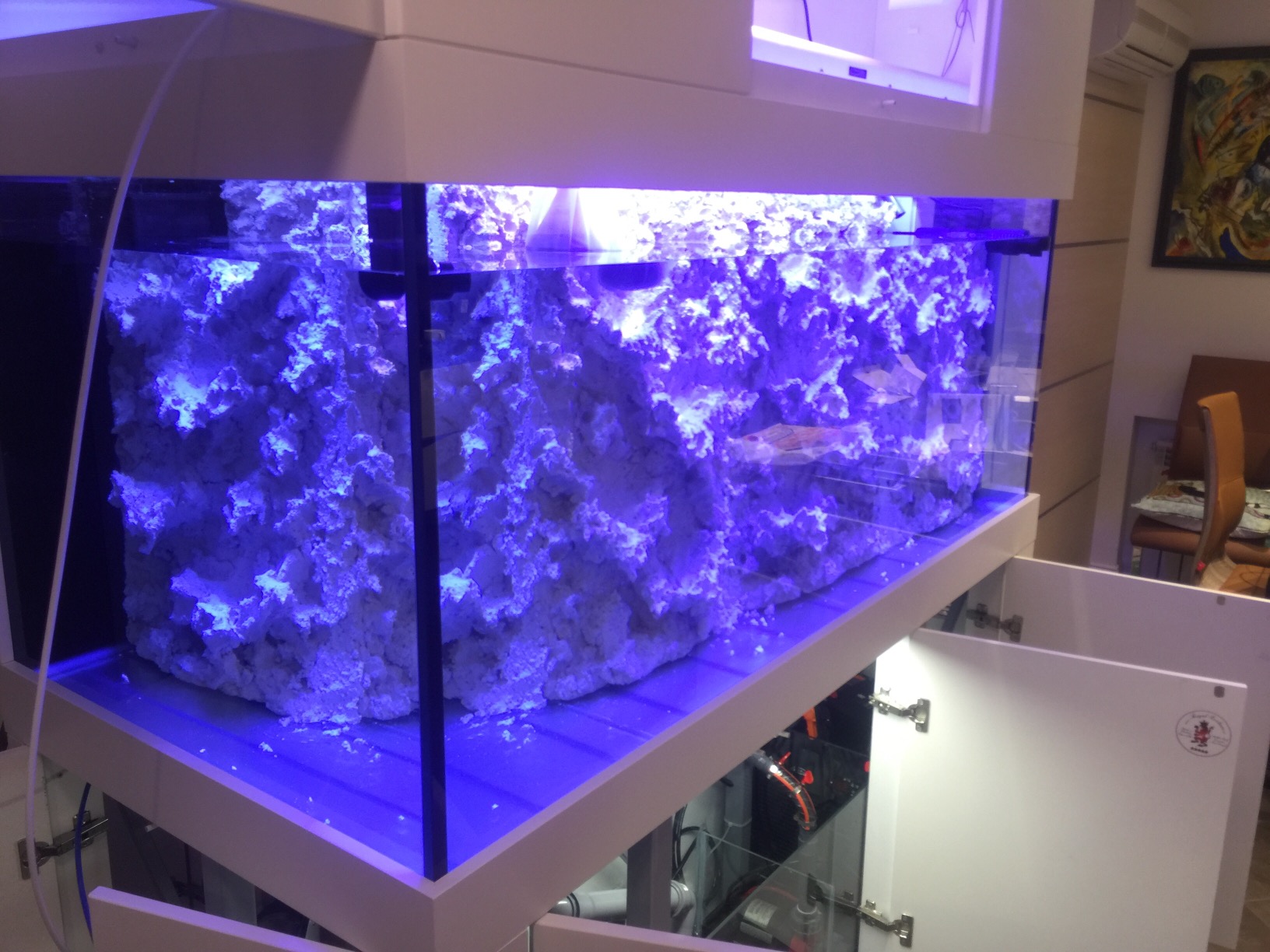

Also ein paar Bilder von meinem Becken
Re: Neues Becken mit sangokai
danke für die Bilder. Das sieht nach vorne aber arg eng aus. Was für Korallen möchtest Du denn dort überhaupt einbringen? Geht ja eigentlich nur was krustiges, wie Scheiben, Krustenanemonen oder LPS wie Acans, etc. Im linken Bereich an der Ecke kann man ggf. gut mit einer schönen Lithophytum arbeiten, also einer Bäumchenweichkoralle.
Du hast sehr viel Gesamtdekorationsoberfläche bei geringem Wasservolumen, das ist keine günstige Konstellation (siehe dazu mein Artikel zur Gestaltung von Riffaquarien auf http://www.sangokai.org, Kategorie Wissen).
Die LED sieht sehr blau/violett aus, beachte bitte die Informationen zum Blauanteil in der Beleuchtung (SEA-Z).
Könntest Du noch ein Foto komplett von der Seite machen, damit man die Tiefe zur Frontscheibe besser sieht? Und bitte ein Bild vom Technikbereich/Unterschrank. Vielen Dank!
Wenn Du PE Rohre aus dem Baumarkt genommen hast mit Gummimanschette drin, dann lösen sich die Letzteren schnell in ihre (schädlichen) Bestandteile auf! Die sind nicht meerwasserbeständig! Bitte nur PVC mit Tangit verkleben oder Teflonband, aber billige Baumarkt PE Rohre funktionieren nicht so gut und die Gummidichtungen sind wie gesagt schädlich!
Dann sehe ich Metallschellen an der Rückförderpumpe! Bitte sofort austauschen gegen Kunststoff oder Kabelbinder! Die rosten Dir so weg und das fällt ins Wasser und auch das ist schädlich! Die Türscharniere werden Dir ebenfalls weg rosten! Ebenfalls an der Rückförderpumpe ein Gartenschlauch als "Krümmer", ist das richtig? Auch die sind nicht meerwasserbeständig und der darin verarbeitete Kunststoff wird porös und löst sich ins Wasser. Beachte auch, dass eine Rückförderpumpe i.d.R. mind. 30, besser 40 cm Steighöhe braucht, um richtig Druck aufbauen zu können, d.h. Dein "Krümmer" sitzt ggf. auch zu tief, die Pumpe verliert dann an Leistung. Zieh das Druckrohr an der Pumpe also möglichst weit senkrecht hoch und dann bau einen 90° PVC Bogen ein (Druckleitung immer mit Tangit verkleben).

Hallo Jörg Danke für mithilfe und Tipps.
Also Punktweise
1.led sehen nur so aus, wegen falsche Farben Übergabe
Die sind wiefolgt eingestellt
Lampe 1
Weiß 100
Blau 70
Royal blau 70
Lampe 2
Weiß 100
Blau 70
Royal blau 70
UV -0
Rot -0
Grün -0
11 Stunden inkl Sunrise und Sunset
2.Die Oberfläche ist schön groß aber da kann ich leider nichts mehr ändern.
3.wegen Metallteile und Schlauch hast du 100% recht, es wird auf geeignete Teile ersetzt, sind schon bestellt, wegen Abflussrohr habe ich nicht gewusst das die Dichtungen scädlich sein können, bestelle ich PVC, und verklebe.
4. Die restliche Röhre sind mit Tangit verklebt
5. plane ein SPS -LPS Becken
Gestern habe das Wasser angesalzen
Tests von heute :
Tests Redsea
Salz TM pro Reef
Salinetät dichte 1.024=35
PH 8-8.2
KH 7,5
Ca 420
Sio2 0.2
Temp.25
Nitrat 0
Phosphat 0
Nettovollumen 485 l inkl technikbecken
Morgen werde ich mit Start System anfangen
