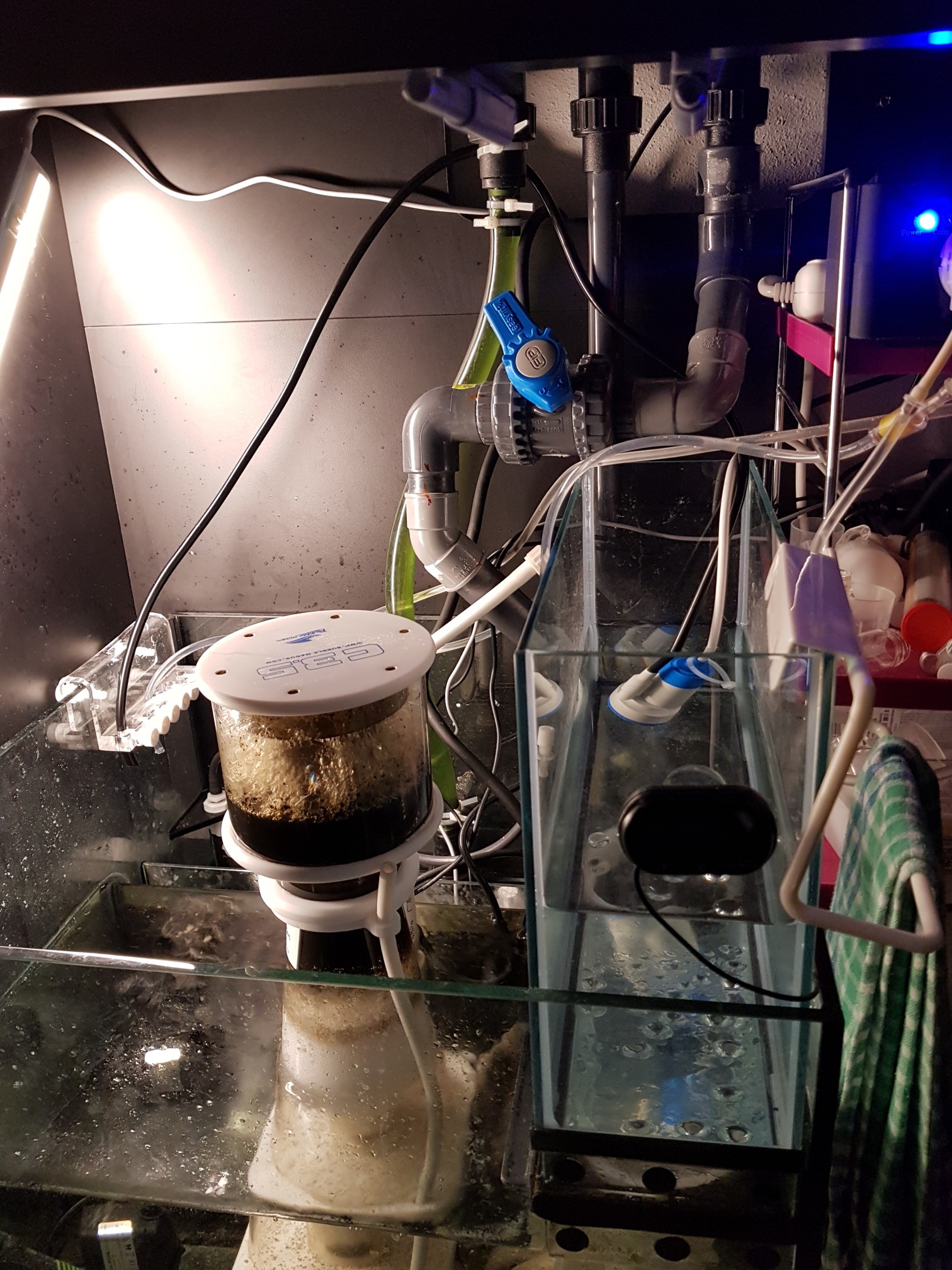

hallo leute,
nach langer zeit hatte ich die nase voll von der originale nachfüllanlage der redsea und hab mir den tunze osmolator gekauft.
alles angeschlossen und funktioniert auch.Jedoch sobald der wasserstand erreicht ist,fliesst weiterhin wasser durch die pumpe.
den schlauch hab ich extra erhöht damit es keinen saug effekt ergiebt jedoch ohne erfolg.
wie hab ihr es geschafft das es klappt?
gruss massimo

Hi Massimo,
wenn der Wasserstand im Nachfüllbecken höher ist als das Ende vom Schlauch wird dir da immer Wasser nach laufen. Wie ist das denn jetzt bei dir verbaut? Kannst du mal ein Foto posten?

hallo nick,
danke für deine antwort.
ja klar.
der schwarze schlauch ist von der nachfüllanlage.Ich habe den schwarzen schlauch extra aufgehägt wegen dem nachlaufen aber es scheint als es doch keinen sinn hat.

Hi Massimo,
Das Problem ist das das Ende von dem schwarzen Schlauch tiefer als der Wasserstand bzw. das nachfüllbecken selbst ist.
Auch wenn du den Schlauch so hoch legst saugt es nach dem Pumpen noch Wasser an.
Was du machen kannst ist das Ende von dem Schlauch höher legen und als einlauf in das technikbecken nimmst du ein stück rohr wo den schlauch reinsteckst und das wasser in dem rohr runter läuft.

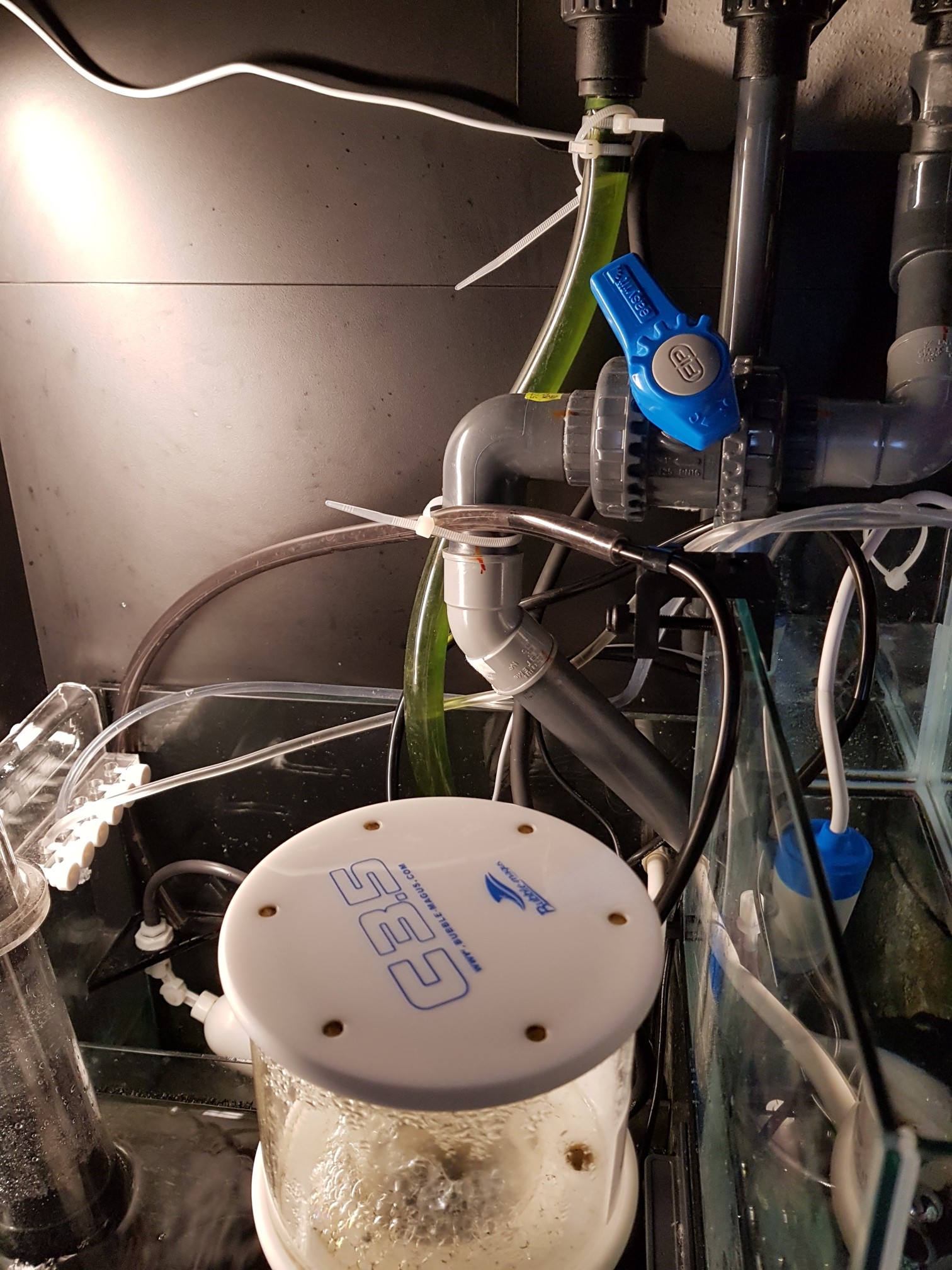

hallo leute,
endlich hatte ich zeit um die nachfüllanlage richtig zu installieren und ausprobieren.
Sebastian und christian :D Danke für euren tipp.
das resultat sieht so aus.
(das schwarze schlauch ist die nachfüllanlage.)
schlaufen um das rohr ist eine sehr gute idee aber da dass nachfüllbecken schon zu hoch ist,konnte ich denn schlauch schlecht nach oben schlaufen sonst würde es zu hoch kommen.
deswegen hab ich die variante von christian ausprobiert und bis jetzt klappt es gut.
dazu hab ich wieder mal ein paar bilder geknippst :D
gruss massimo

Hi Massimo,
würde sagen es läuft, sehr schön :)
