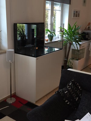

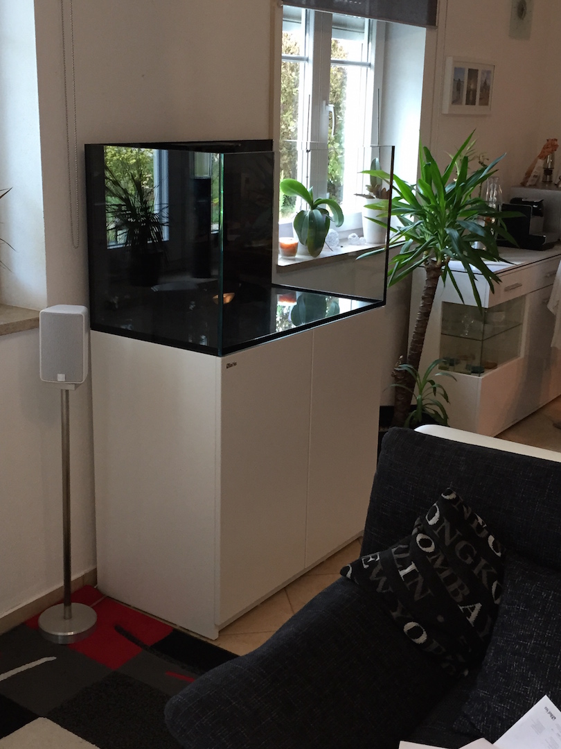

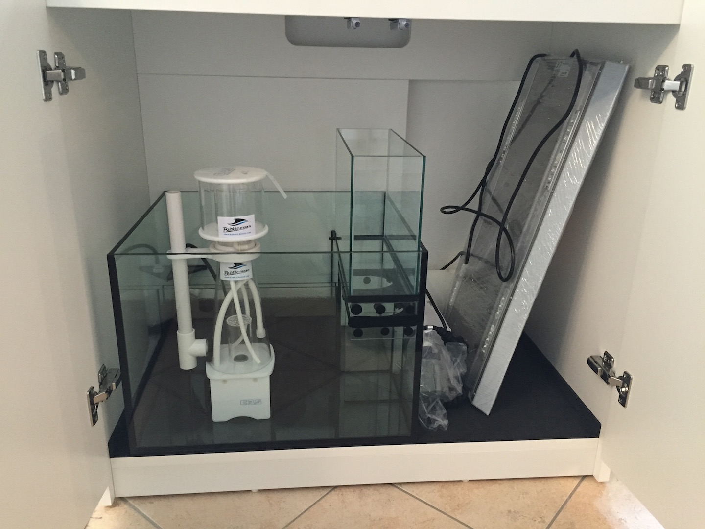

Zum Abschluss noch ein paar erste Fotos.

Mit dem reefer kenne ich mich jetzt nicht so aus, was genau sind das noch für "Hochhäuser" in Deinem Technikbecken (rechte Seite)? Soll das ein Rieselturm sein oder ist das ein Vorratsbehälter für Osmosewasser? Vom Design ist das Becken aber schon echt schick, keine Frage!
