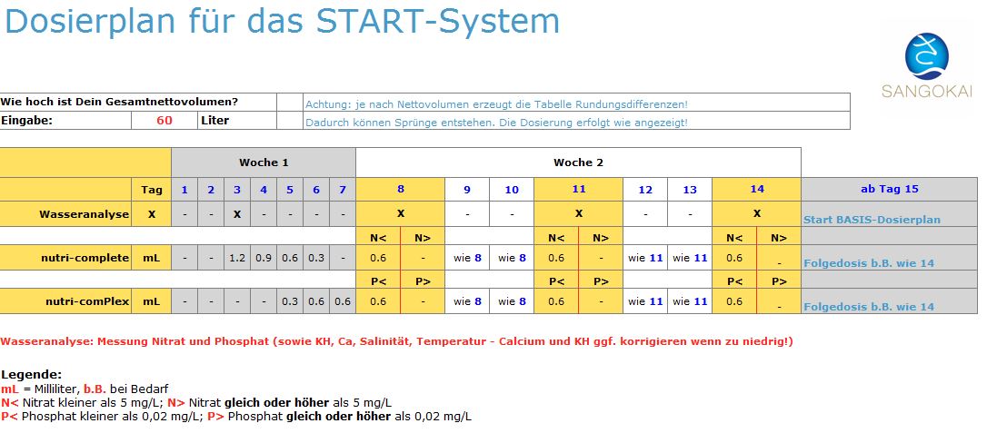

ich wollte mein 60L Nano Aquarium mit dem START-System von Sangokai starten.
Der Dosierplan liegt schon vor mir aber hab noch eine offene Frage bezüglich das Systems.
Ab wann kann man mit dem Besatz anfangen? Soll ich die zwei Wochen abwarten (Dosierplan)
und dann anfangen zu besetzen oder kann man das schon direkt am ersten Tag.
Finde da irgendwie keine infos
Bodengrund ist der BoraBora-Sand und Gestein ist eine Riffkermaik von Riffsystem!

Mir dem Besatz fängst du idealerweise am 4. oder 5. Tag an. Tag eins ist der, nach dem Aufsalzen und der Beginn der Dosierung. In diesen ersten Tagen kontrollierst du am besten täglich die Wasserwerte und protokollierst diese.
Der ideale Start wäre, das Becken dann binnen 14 Tagen besetzt zu haben.

Laut dem Dosierplan soll ich m dritten Tag anfangen zu dosieren und das dann bis zum Ende der ersten Woche!
Am Tag eins hätte ich das Wasser angesetzt, den Bodengrund rein gelegt sowie die Riffkeramik.
Bis zum dritten Tag gewartet und ab da die Dosierung nach der Tabelle angefangen!
Sollte das Licht in der ersten Woche erstmal nur 6 Stunden pro Tag laufen und in der zweiten Woche dann 11-10??
Ich könnte mit dem Start der Dosierung direkt besetzen??

Die Dosierung ist ja auch sehr übersichtlich: (1 Tropfen entspricht 0,05ml)
Wie Nick schon schrieb ist Tag 1 definiert.

Danke Euch beiden
Der Dosierplan ist wirklich einfach zu verstehen!
Ich hab mich mal in der PDF durch gewühlt und
Über die Einpharohase bzw. über das starten eines Beckens steht nichts drinnen. Ist hier noch in Arbeit.

also Tag 1 ist der Starttag, wenn also das Becken komplettiert ist und mit Salzwasser gefüllt wird und komplett läuft. Das heißt, dass dann auch der Bodengrund komplett drin ist und die Gestaltung fertig ist. Tag 2 kontrolliert man die Technik und überprüft und stellt v.a. die Temperatur und Salinität richtig ein. Tag 3 kommt dann eine komplette Wasseranalyse zuhause, inkl. Nitrit, Nitrat, Phosphat, Ca und KH (Mg optional wer möchte). Es macht dann auch Sinn, eine Wasserprobe ins Labor zu schicken (economy Test Fauna Marin) um die Hauptzusammensetzung und die Ausgangsbedingungen zu kontrollieren (gleichzeitig ist das auch eine Kontrolle,ob das Meersalz okay ist) und um den Kalkhaushalt einzustellen (manchmal ergibt sich durch Fällung hier schon ein Defizit an Ca oder KH). An dem Tag 3 beginnt dann nach der Analyse die Dosierung der START-Komponenten laut Dosierplan. Tag 4 gilt der allgemeinen Kontrolle, ggf. nochmals Temperatur kontrollieren. Tag fünf können dann die ersten Korallen rein. Der Rest steht ja soweit im Dosierplan drin, wann was gemessen wird. Der Korallenbesatz kann dann nach individuellen Möglichkeiten weiter gesteigert werden.
Besatz mit den ersten Korallen wie Dani schon sagte am Tag 5, wobei das natürlich auch je nach Zeitplan Tag 4 oder 6 werden kann, je nachdem, wie man zeitlich dazu kommt, Korallen zu kaufen etc.
Ich arbeite noch an der Anleitung für die Startphase und bitte um etwas Geduld, die wird bald zur Verfügung stehen.
