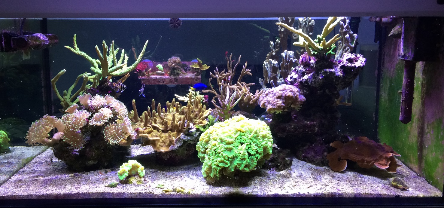

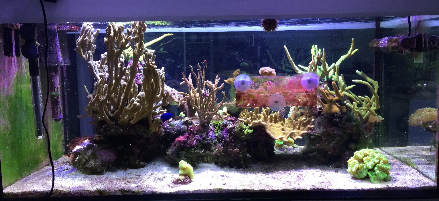

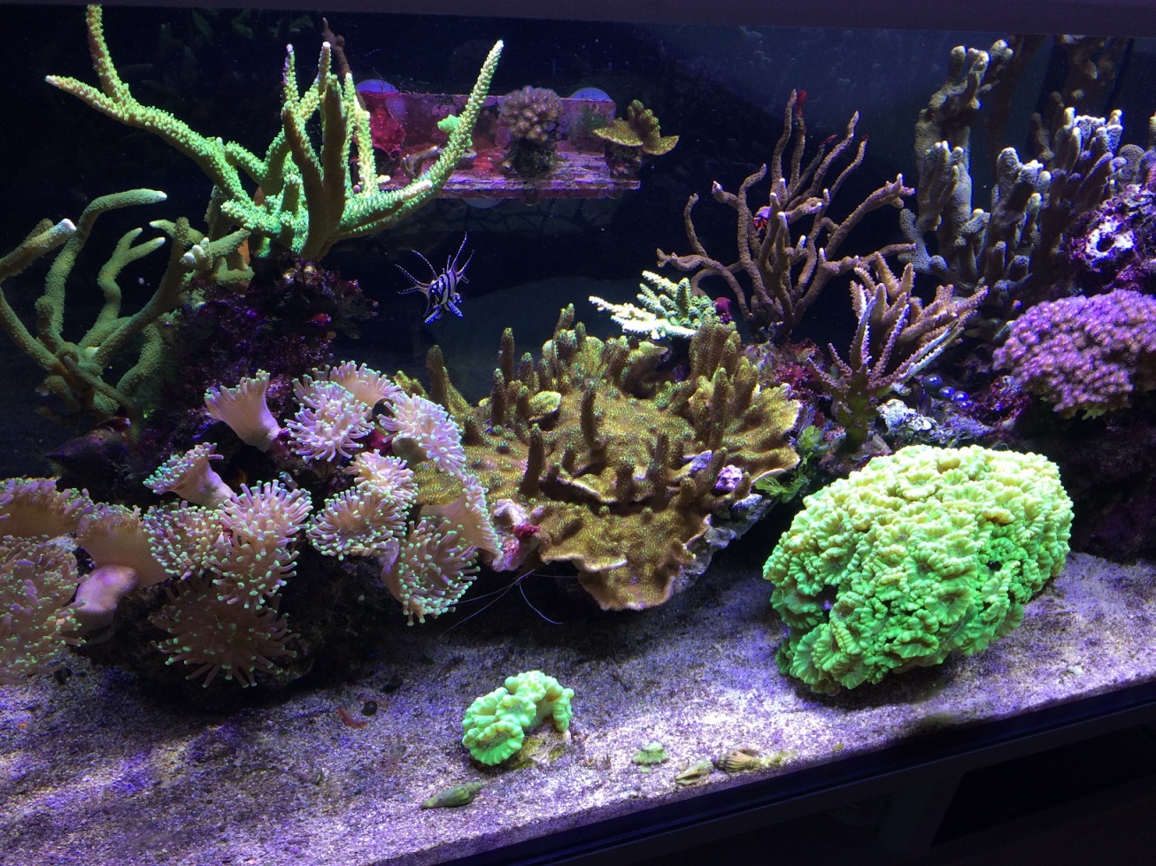

Hallo zusammen
Hier habe ich Euch mal noch ein paar Bilder wie das Becken Stand heute aussieht.
Würde mich freuen, wenn Ihr mir vielleicht noch ein paar Inputs auf meine Posts vom 13.07. geben könntet.

P.S. Ausser die Scheiben und das Technikbecken habe ich das Aquarium nun seit knapp einem Monat nicht mehr angefasst. Das heisst, die sichtbaren Algen haben sich über einen doch relativ langen Zeitraum entwickelt, was für meine Situation durchaus positiv ist.

Schön mal wieder von Dir zu lesen.. das Becken macht ja einen "klareren" Eindruck als vor einigen Wochen noch..
