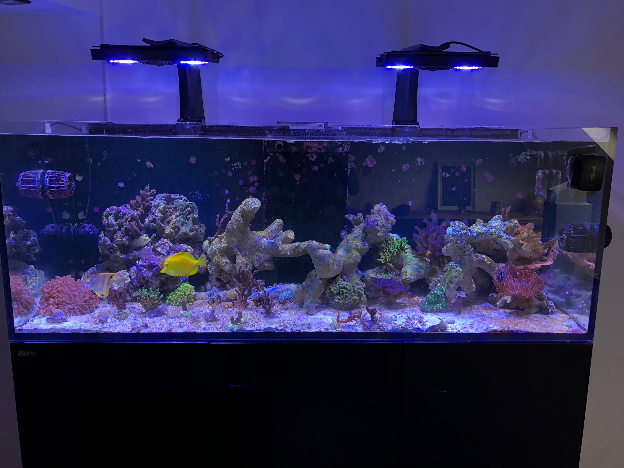

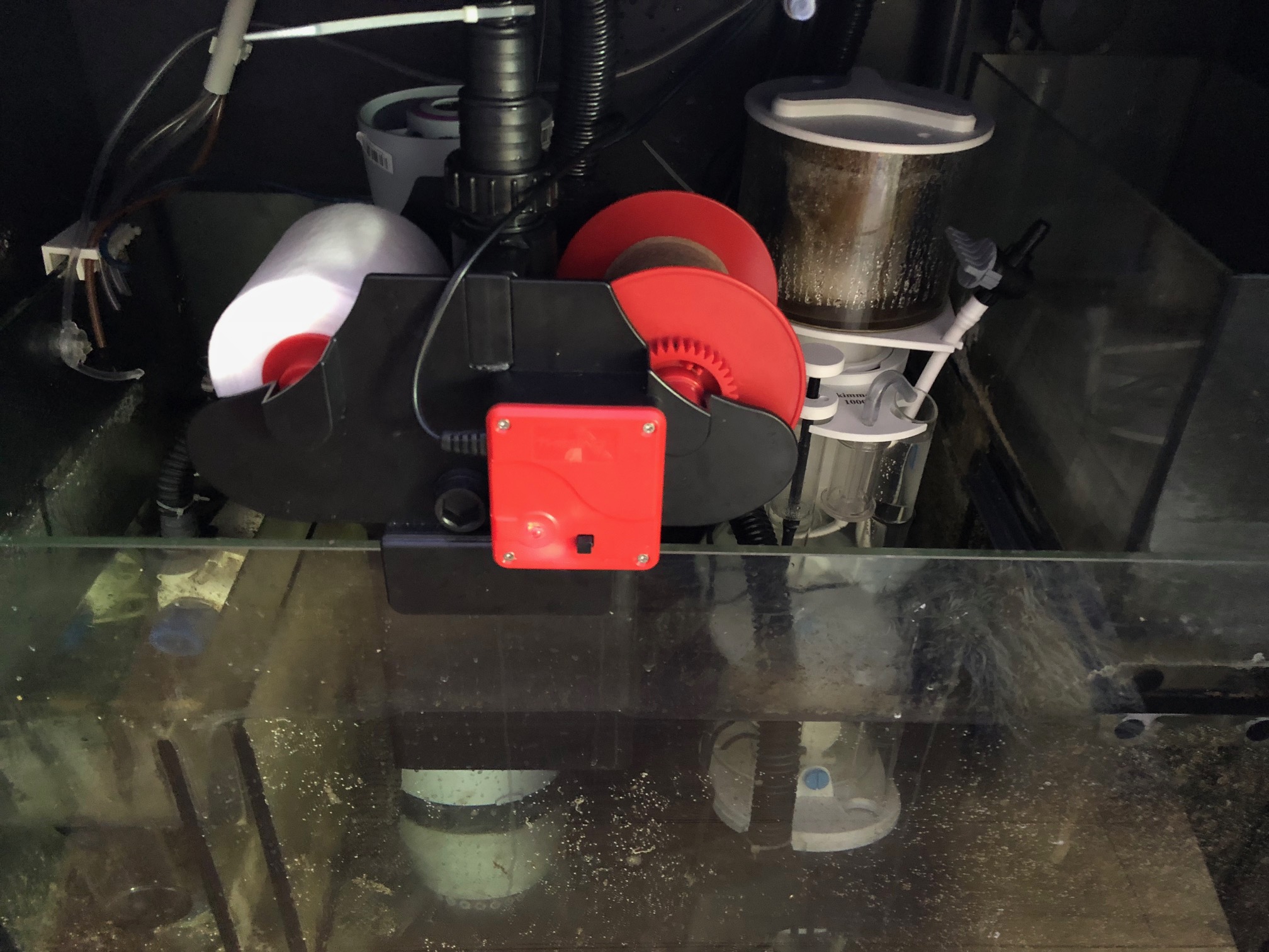

nun der Bogen und 2 Bilder.
Leider ist mein Abschäumer böse übergekocht und ich habe deshalb einen erhöhten P04 Wert.

Warum beleuchtest Du nur 9,5 Stunden? Die allgemeine Empfehlung lautet 12 Stunden (maximal) aber auch nicht wirklich viel weniger. Also beim Neustart Annäherung von ca. 10 Stunden nach 12 Stunden, Miri hat aber ja auf die SEA-Z verwiesen, da steht das sehr detailliert.
Ich finde, Du hast zu wenige Korallen im Becken. Die SPS scheinen auch keine Wachstumsspitzen zu haben, evtl. wegen der zu kurzen Beleuchtungsdauer. Hier wäre dann natürlich auch die Einstellung der Lampen wichtig.
Du hast ja recht hohe PO4-Werte, trotz Adsorber. Aber wenn wenige Korallen wenig oder nicht wachsen, wird auch nicht viel verbraucht, also da kann ja ein Zusammenhang sein.
Dennoch würde ich auch den gemessenen Wert hinterfragen. Hast Du Analysen machen lassen in letzter Zeit, die Deine Messung mit dem Hanna Checker stützen? Falls nicht, würde ich einen zusätzlichen PO4-Test besorgen
Ich würde die SPS auch höher im Riff setzen und nicht auf den Sand.

Im Betreff steht ja, Umstellung auf Sangkai - heißt vorher bin ich anders vorgegangen - (Bsp Beleuchtung) Warum der PO4 Wert so hoch ist, habe ich beschrieben.
Ich beschönige keinen Wert oder sonstiges.
Im Sand stehen Ableger meiner Milka
, denen geht es da gut. Bis auf den Punkt sie zeigt keine Wachstumsspitze. Des Weitern stehen dort nu noch 2 Montis mit einem flauschigen Polypenbild. Eine neue Tricolor zu Eingewöhnung.
Ich fahre als Lichteinstellung, natürliches Flachwasserriff in 13 Meter tiefe
zunächst einmal Danke für deine Hinweise.

wie Stefan schon schreibt, würde ich als erstes mal die Beleuchtung unter die Lupe nehmen...
An welchem Punkt deiner Beleuchtungskurve ist das Bild denn entstanden? Hast du es in der Dimmphase aufgenommen?
Es wirkt auf mich doch recht dunkel.

sollte morgens gewesen sein. Da war das Licht ca ein Stunde an. Licht wurde bereits nach Empfehlung angepasst.
VIelen Dank bis hier
