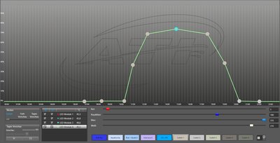

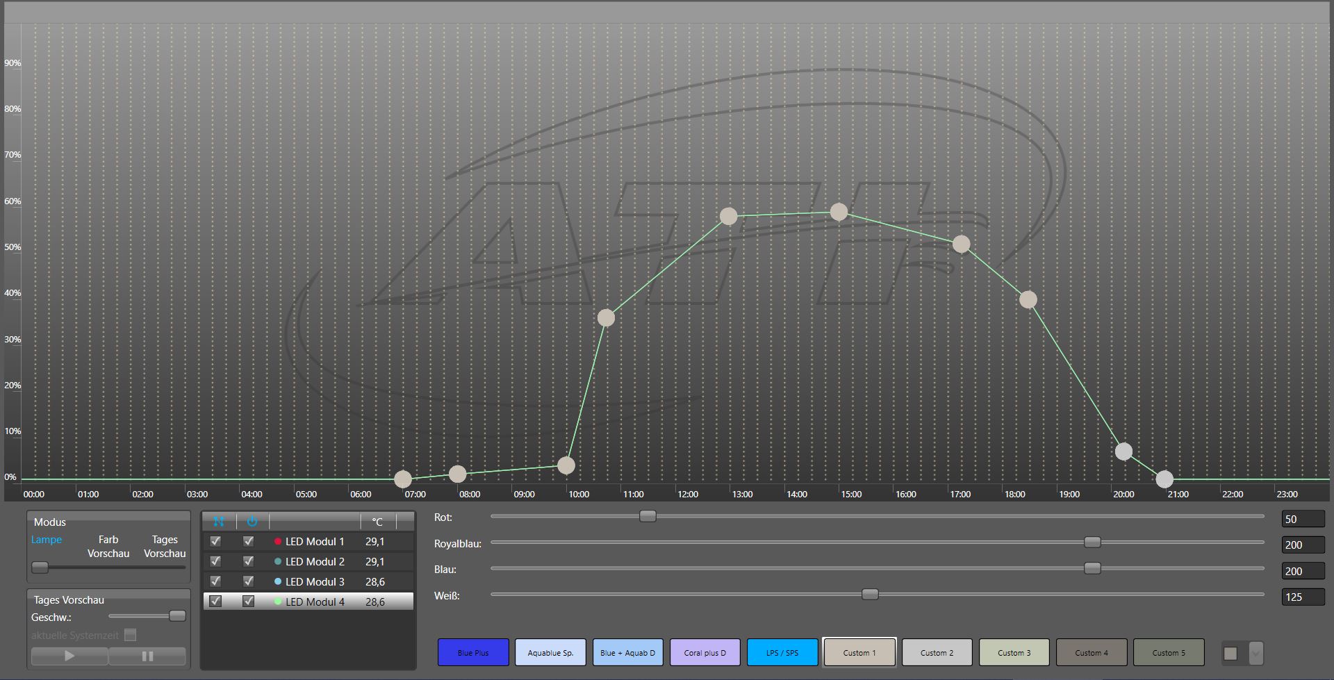

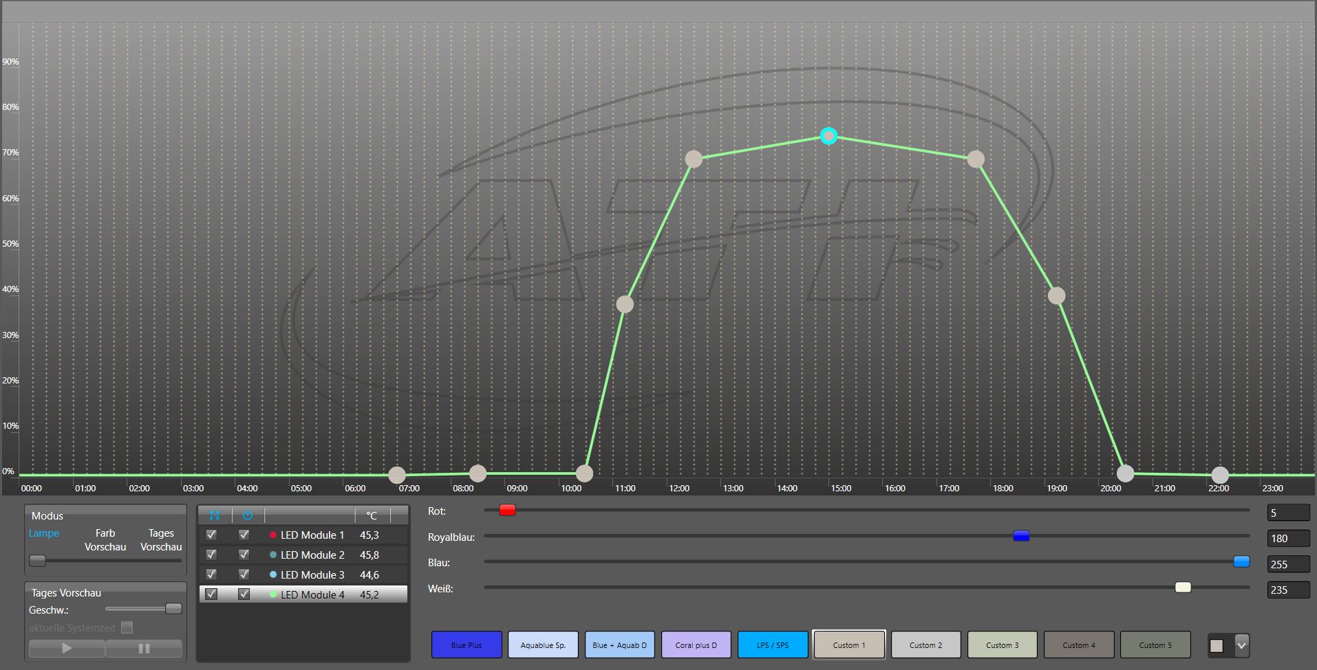

Vor gut einem Jahr habe ich im Zuge eines Umzugs einer Arbeitskollegin Ihr 640l Meerwasserbecken übernommen und komplett neu aufgesetzt. Dabei verwende ich als Salz: Red Sea SALT Pro und das ATI Essentials System (KH, CA, MG). Das Becken hat einen Ozongenerator, der über eine PH-Elektrode überwacht wird, sowie eine UV-Anlage. Beleuchtet wird über 2 programmierbare ATI Sirius X4. Die Beleuchtungszeit habe ich nun auf 10 Stunden reduziert. Diese war wohl bisher mit 12 Std. zu lange.
Beleuchtungseinstellungen:
Ich hatte vom Start an sehr wenig Probleme. Erst in den letzten 3 Monaten habe ich zunehmend Probleme mit den Werten und im Nachgang auch mit Cyanobefall bekommen. Dieser Befall ging mit höheren Phosphatwerten (bis 0,25 mg/l) einher. Von Beginn an hatte ich kein Nitrat im Becken. Da alles problemlos zu laufen schien und die Korallen sich sehr gut entwickelten, habe ich hier aber kein Problem gesehen. Auffällig war der Abfall des Redox-Wertes von 350 auf teilweise unter 200. Dies konnte ich dann durch eine zeitweise vorsichtige Erhöhung der Ozon-Zugabe (Erhöhung von 10 auf 15 mg) wieder einfangen. Ich messe im Schnitt wöchentlich realtiv viele Parameter und dokumentiere diese im AquaCalculator.

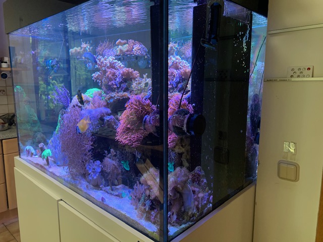

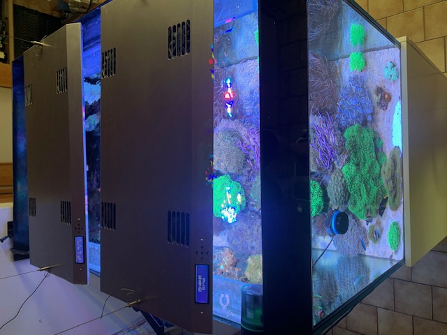

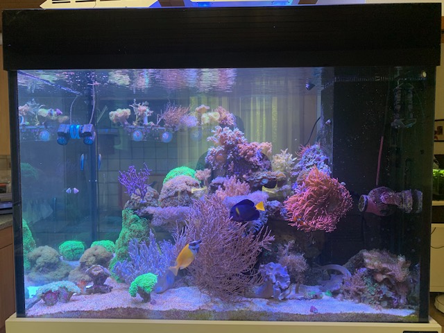

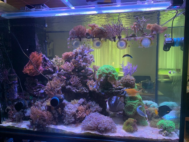

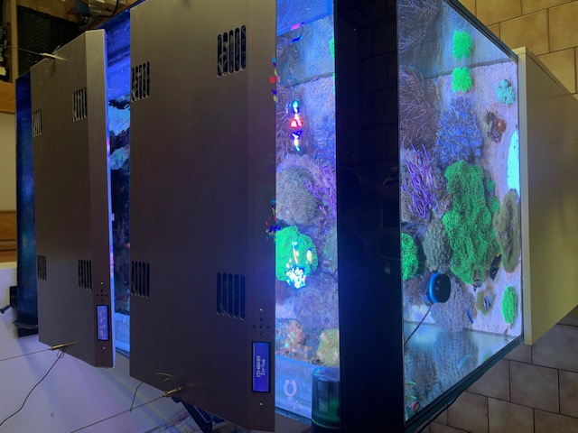

Anbei einige Bilder des AQ
Vorderansicht:
Hinteransicht:
Seitenansicht:

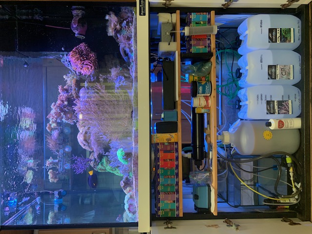

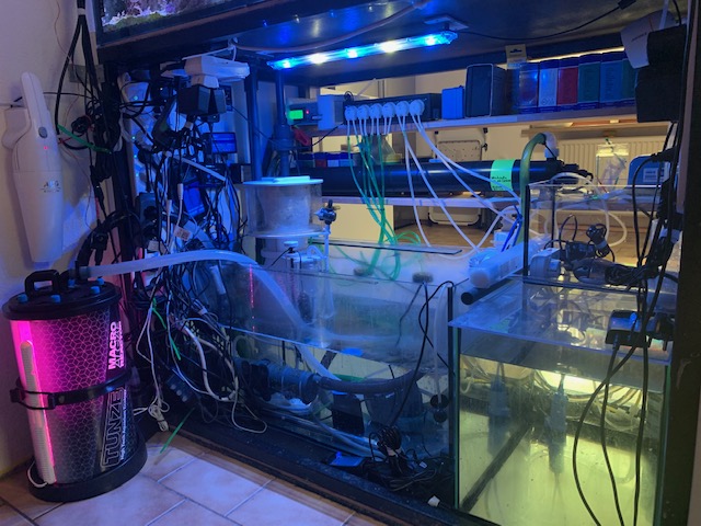

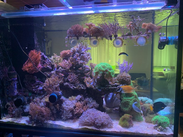

Zur Technik auch noch ein paar Bilder:
Vorderansicht:
Rückseite:
Ich weiss es sieht mit den Kabeln noch etwas wild aus :roll:
Von Oben:

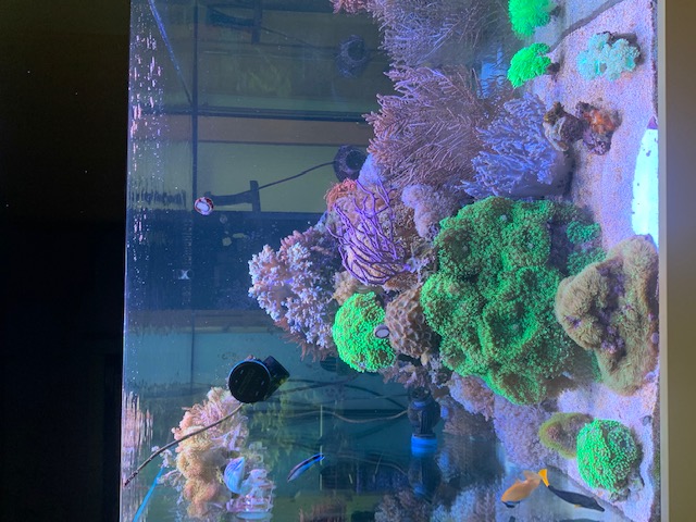

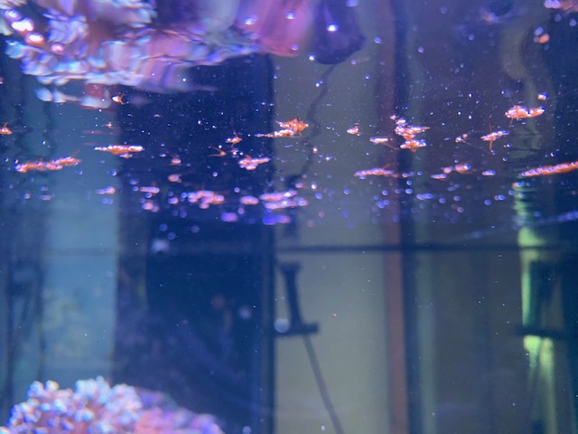

Absterbende Cyano:
Diese werden über den Schnellfilter (im Technikbecken) der täglich gewechselt wird abgezogen.

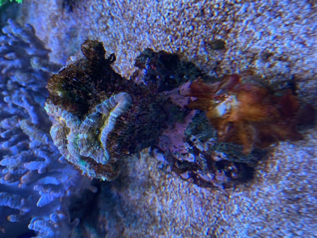

Zustand der Steinkorallen teilweise bedenklich:
Ich vermute ein Nährstoffproblem, bzw. eine gestörte Aufnahme der Nährstoffe.
Auch die Drahtalgen im Tunze Mar Algenrefugium wachsen nicht so richtig. Auch bildet sich im Algenrefugium neben den Drahtalgen einiges an "Schmodder". Ich weiss aber nun auch nicht, ob das vielleicht so gehört, da ich mit dem Thema "Algenrefugium" erst vor einigen Wochen begonnen habe. Bei Bedarf kann ich gerne dazu ein Bild posten.
Becken von der Seitenansicht:

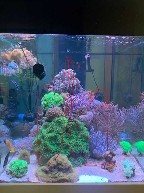

Das Strömungskonzept:
Da das Becken von 3 Seiten zugänglich ist, wird nur von einer Seite durch 2 Hauptströmungspumpen die Strömung erzeugt. Hierdurch wird der "Schmutz" mittig oben abgezogen. Die beiden Tunze Turbinen sind gekoppelt und führen Wellenbewegungen aus. Daher klappt das relativ gut.
Seit ich die Probleme mit dem Phosphat habe, wurden 3 weitere kleinere Tunze Turbinen dazugeschaltet. Diese sollen das LG von der Seite besser durchspülen. Hierzu gab es in den ersten 10 Monaten des Becken nie einen Anlass. Ob es wirklich nötig ist, weiß ich nicht.

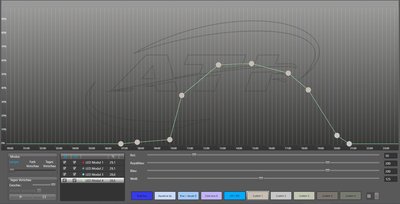

Hecke71 hat geschrieben:Beleuchtet wird über 2 programmierbare ATI Sirius X4. Die Beleuchtungszeit habe ich nun auf 10 Stunden reduziert. Diese war wohl bisher mit 12 Std. zu lange.
Hallo Daniel, die spektrale Zusammensetzung sollte geändert werden. Der Rot Anteil mit 50 ist viel zu hoch. Stelle die Lampe folgendermaßen ein:
weiß 235, blau 255, royalblau 180, rot max 5
Das Algenrefugium wieder abbauen.

Hallo Dieter,
vielen Dank für Deine Tipps.
Wegen der Beleuchtungszeit: Du rechnest auch den "langsamen" Tagesstart mit ? Ich habe die Einstellungen nun nach Deinem Vorschlag angepasst, zusätzlich aber auch die Belichtungsintensität von 60% auf 75% in der Spitze angehoben. Außerdem habe ich die Beleuchtungszeit reduziert.
Hier nun die neuen Einstellungen, beide X4 sind gleich eingestellt:
Belichtungsintensität war früher auch mal bei 70%. Ich hatte nie Probleme und daher aus falschen Sparsamkeitsgründen die Leuchtstärke reduziert. Das Becken hat ja eine enorme Tiefe. Ich frage mich auch, ob ich die ein oder andere Koralle bezüglich Ihrer Bedürfnisse richtig positioniert habe. Es hatte wie gesagt vom Start sehr gut geklappt, die Korallen haben sich sehr stark vermehrt. Erst die letzten 2-3 Monate gab es ein Stagnation im Wachstum und die schon gelisteten Probleme.
Wegen dem Algenrefugium: Das habe ich seit 1 Monat und der Gedanke der Anschaffung war die Reduzierung der überflüssigen Nährstoffe im speziellen PO4 und der positive Nebeneffekt, dass die CO2 Werte auch in der Nacht weniger abfallen. Was spricht gegen das Algenrefugium, bzw. warum schlägst Du vor darauf zu verzichten ? Die UV-Anlage (Deltec 39Watt) und der OZONISATOR waren übrigens in den ersten 9 Monaten permanent an. Die UV-Anlage habe ich im Zuge der Synechococcus Sp. Behandlung ausgeschaltet. Derzeit erholt sich das Becken von der AntiRed Behandlung. Danach (in 2-3 Tagen) würde ich mit neuen Maßnahmen weitermachen.
