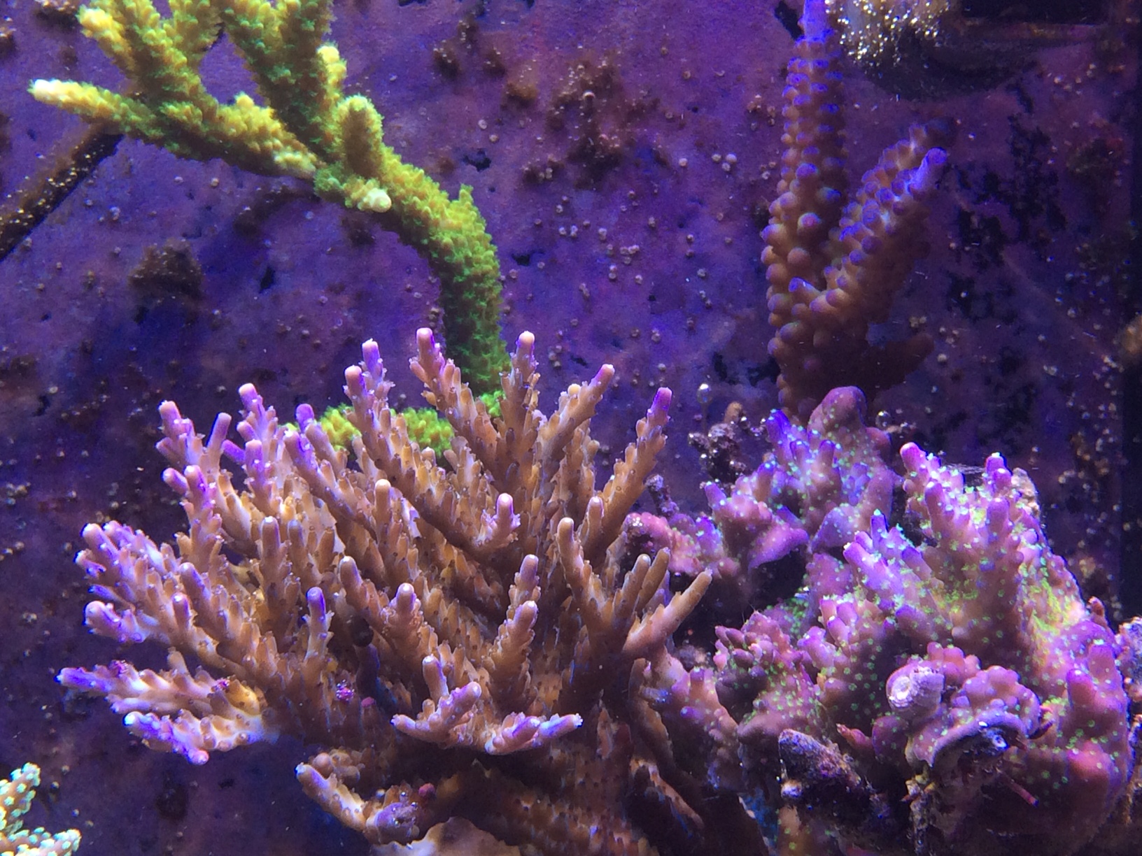

Trotzdem konnte ich beobachten, wie über die Monate hinweg gerade die Euphyllia, Acanthastrea und Achanthophyllia ihr Wachstum eingestellt haben, bzw. auch anfangen zu degenerieren.

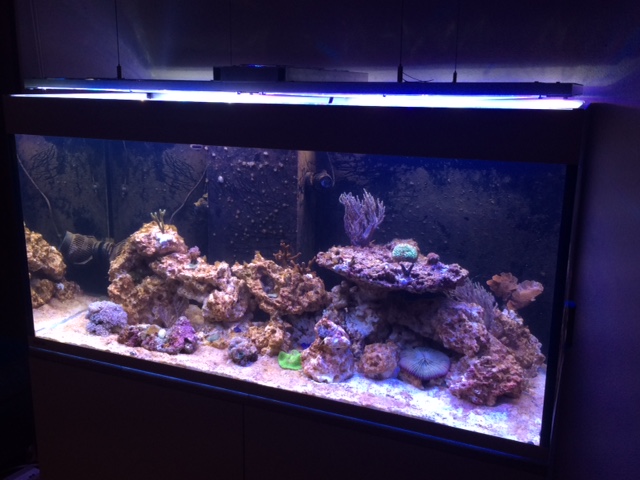

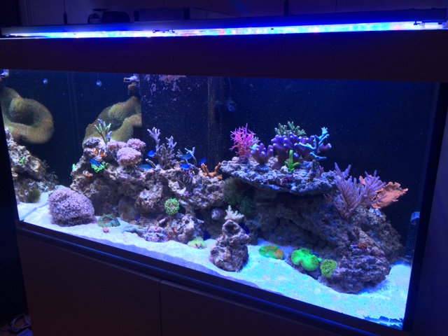

Anbei mal ein paar Bilder der letzten Monate / Entwicklung meines Beckens. Ich freue mich auf euer Feedback!

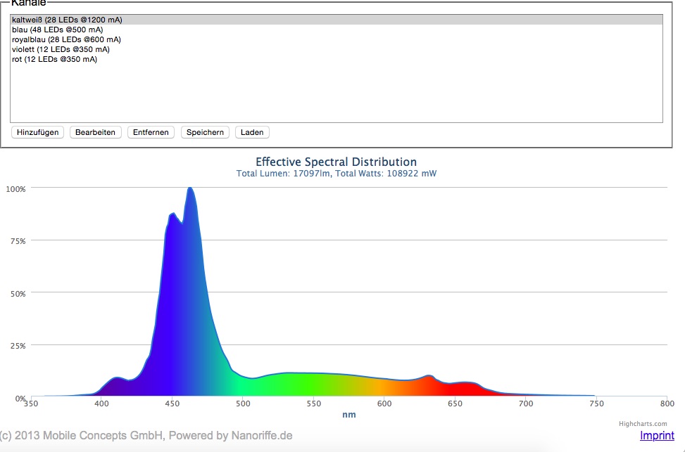

Anbei die Auflistung meiner Lampe;
4 Kanäle weiß mit je 7 Cree XM-L2 T6/U2 (1200mA)
4 Kanäle blau mit je 2 x 6 Cree XP-E2 M3 (1000mA = 2 x 500mA)
2 Kanäle royalblau mit je 2 x 7 Cree XT-E royalblau (1200mA = 2 x 600mA)
1 Kanal violett mit 2 x 6 ledgroupbuy 430nm (700mA = 2 x 350mA)
1 Kanal rot mit 6 Cree XP-E2 rot + 6 Cree XP-E photored (700mA = 2 x 350mA)
Violett habe ich jetzt mal komplett runtergefahren bzw nur abends 1 Stunde.

Du bestromst Deine royal blauen LEDs sehr stark mit 1200 mA, daher solltest Du gerade diesen Kanal sehr niedrig betreiben. Du erzeugst dadurch Strahlungsstress und das erzeugt auch einen hohen Nährstoffbedarf.

Was mir gestern noch durch die Lappen gegangen ist;
Ich bin mal so frei und stelle hier ein Screenshot von meiner DIY-Lampe ein (ID 549 von Ledspecs), ich hoffe das ist ok.
Ich würde jetzt also gerne noch ein paar Tage warten, bevor ich zu viel an der Lampe drehe.

Bei der Lampe sind ja einige Stränge parallel geschaltet, auch die Royalblauen (dh 600 statt 1200 mA). Trotzdem noch zu viel?Du bestromst Deine royal blauen LEDs sehr stark mit 1200 mA, daher solltest Du gerade diesen Kanal sehr niedrig betreiben. Du erzeugst dadurch Strahlungsstress und das erzeugt auch einen hohen Nährstoffbedarf.

Ah, okay, das hab ich so nicht direkt gesehen. Trotzdem ist der Wellenlängenbereich energiereicher. Genau dieser 450 nm Peak steht im theoretischen Emissionsspektrum recht weit hoch im Vergleich zum Emissionsmaximum, ich würde den Kanal etwas niedriger betreiben als den blauen Kanal, der wiederum für die Zooxanthellen photosynthetisch optimal ist.

heute habe ich meine Analyse bekommen, ich hatte bereits "kurz" mit Claude telefoniert, auch hier kann ich nur sagen, super Beratung.
Die ausführliche Diskussion wollte ich hier mal anstoßen, wobei es anscheinend nicht wirklich akute Probleme gibt. Im Vergleich zu meiner damaligen ICP-Analyse bin ich nach wie vor bei einigen Elementen eher unter dem Sollwert.
Trotzdem kämpfe ich nach wie vor mit folgenden Problemen;
1) Cyanos hauptsächlich auf dem Gestein, wenn ich 3-4 Tage die Scheiben nicht putze, auch an den Scheiben. Auf dem Sand keine Spur, wobei das wahrscheinlich an meinen Pullaris liegt.
2) Ich fahre heute Tag 24 mit Sangokai Basis . NutriComplex 1ml/100L bereits seit 4 Monaten. I
ch bilde mir ein, dass seit dem Basis-System die Cyanos etwas zurück gehen.
3) Meine LPS zeigen nach wie vor keinerlei Wachstum, ich habe mal die 6 Monate gegenübergestellt um die schleichende "Degeneration" vielleicht besser einschätzen zu können.
4) Lampe und eDfV Änderungen haben am NO3 nicht wirklich etwas bewirkt, NO3 nach wie vor N.N.
Acanthohyllia damals
Acanthophyllia heute
Lobophyllia damals
Lobophyllia heute
Gesamtansicht heute
Ich freue mich auf eure Unterstützung!
