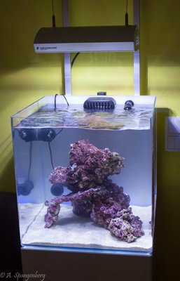

Hallo Zusammen,

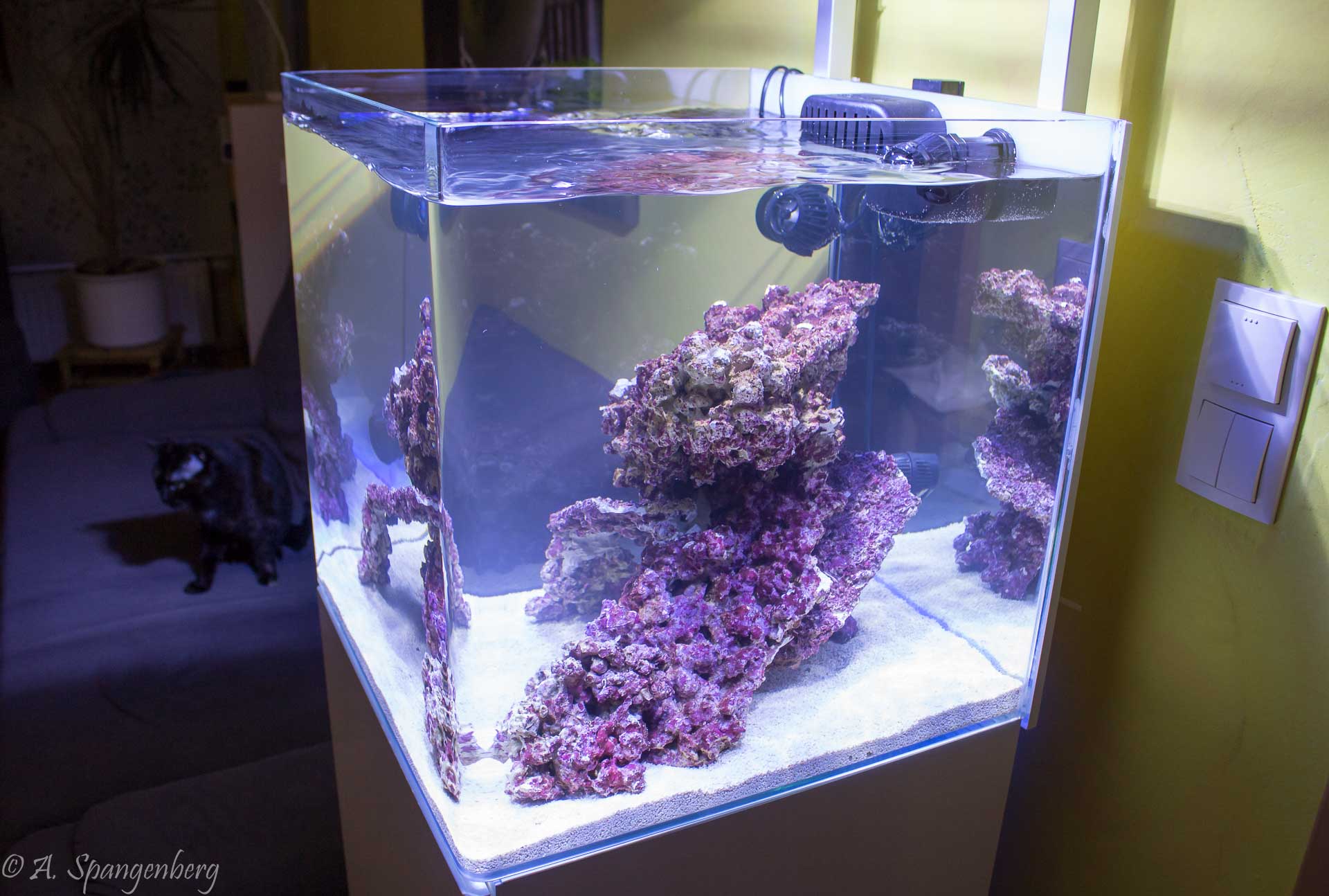

nachdem ich mich gestern vorgestellt habe möchte ich euch mein Becken vorstellen.
Ein Blau Aquaristic Open Reef Experience 45x45x45cm aus Weißglas.
Generell gefallen mir Aquarien als Poolbecken und transparent Verklebt besser, deshalb habe ich mich auch für das Blau AQ entschieden.
Gestartet wurde es am Donnerstagabend (25.2.16), also viel ist bisher noch nicht passiert.

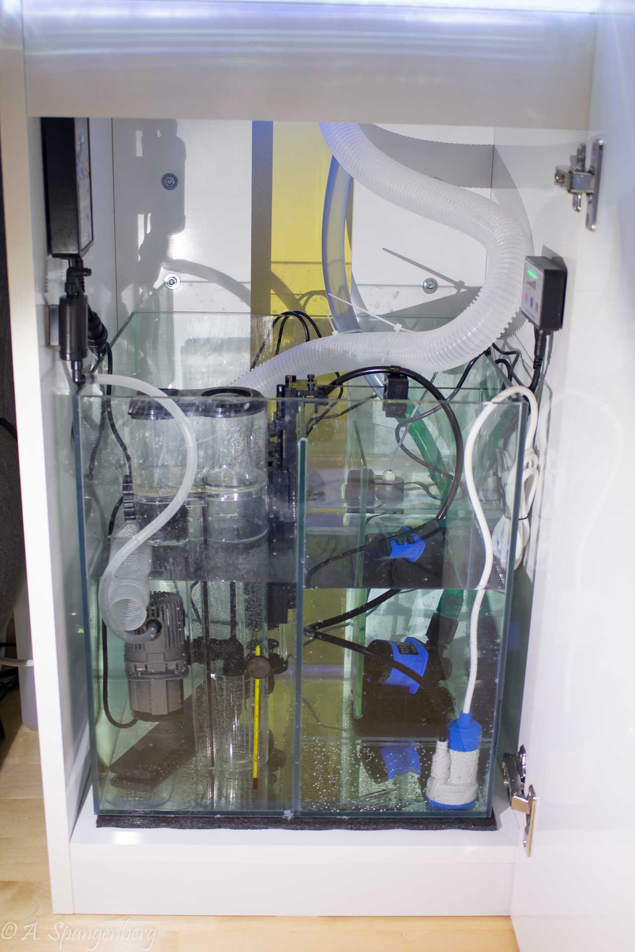

Zum Technischen:
Zulauf 20mm Ablauf 32mm
Technikbecken 38x38x40cm
Licht: Giesemann Reflexx Nano plus 70W HQI 2x 8 W T5 das ganze 10h am Tag
Förderpumpe: Jebao DC 1200
Strömung: Koralia Nano 1600 und Jebao RW4
Abschäumer: Aqua Medic evo 500
Filter: Aqua Medic multi reactor S mit Aktivkohle bestückt
Sonstiges: Tunze Osmolator Nano, Aquael EASYHEATER 150W
Aufbau:
Steine: Ca. 8,5Kg Real Reef Rocks
Bodengrund: ATI Fiji White Sand 1-2mm
Dosiert wird das Basis System nach Dosierplan und das Startsystem wobei das Nutri-complex noch nicht verfügbar zu sein scheint?
Habe gelesen es soll hauptsächlich für PO4 sein, kann ich das dann einfach über eine K2HP04 Lösung machen?
Besetzen würde ich das Becken gerne hauptsächlich mit Steinkorallen. Werde wohl am Dienstag mal gucken ob ich nicht schon ein paar LPS bekomme.
So jetzt noch ein paar Bilder und der Bogen:

Den Abschäumer solltest Du von beginn an in Betrieb nehmen da er nicht nur Schadstoffe entfernt sondern auch dafür
Sorgt das Sauerstoff ins Becken kommt.
Gerade am Abfang wo sich die Bakterienpopulation aufbaut verbrauchen diese auch Sauerstoff.
Ob Du po4 Dosieren solltest kommt auf deine werte an dazu müsstest Du mal diese Durchmessen.
Mfg Günther

der Abschäumer funktioniert irgendwie nicht wie er soll. Ist sehr laut und "leiert" komisch oder schaltet einfach mal ab. Denke da ist irgendwas Kaputt. Habe dazu auch schon Aqua Medic angeschrieben, mal sehen was kommt oder hat jemand noch eine Idee dazu?
PO4 hab ich gemessen aber nix nachweißbar mit Gilbers. NO3 ist mit Salifert unter 1 (also von der Seite durchgeschaut)
Alex
