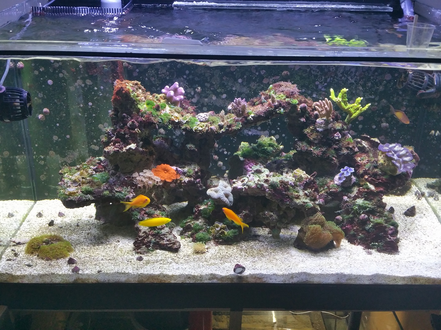

Mein Name ist Ben und ich bin noch Anfänger und neu hier im Forum und möchte euch mal mein Becken zeigen.
Es ist ein kleines 280L Riffbecken das am 16.07.2016 gestartet wurde und soweit ganz gut läuft nur einer Axifuga und einer kleinen zoanthus Kolonie scheint es nicht zu gefallen.

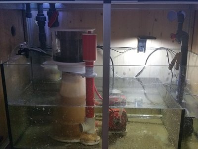

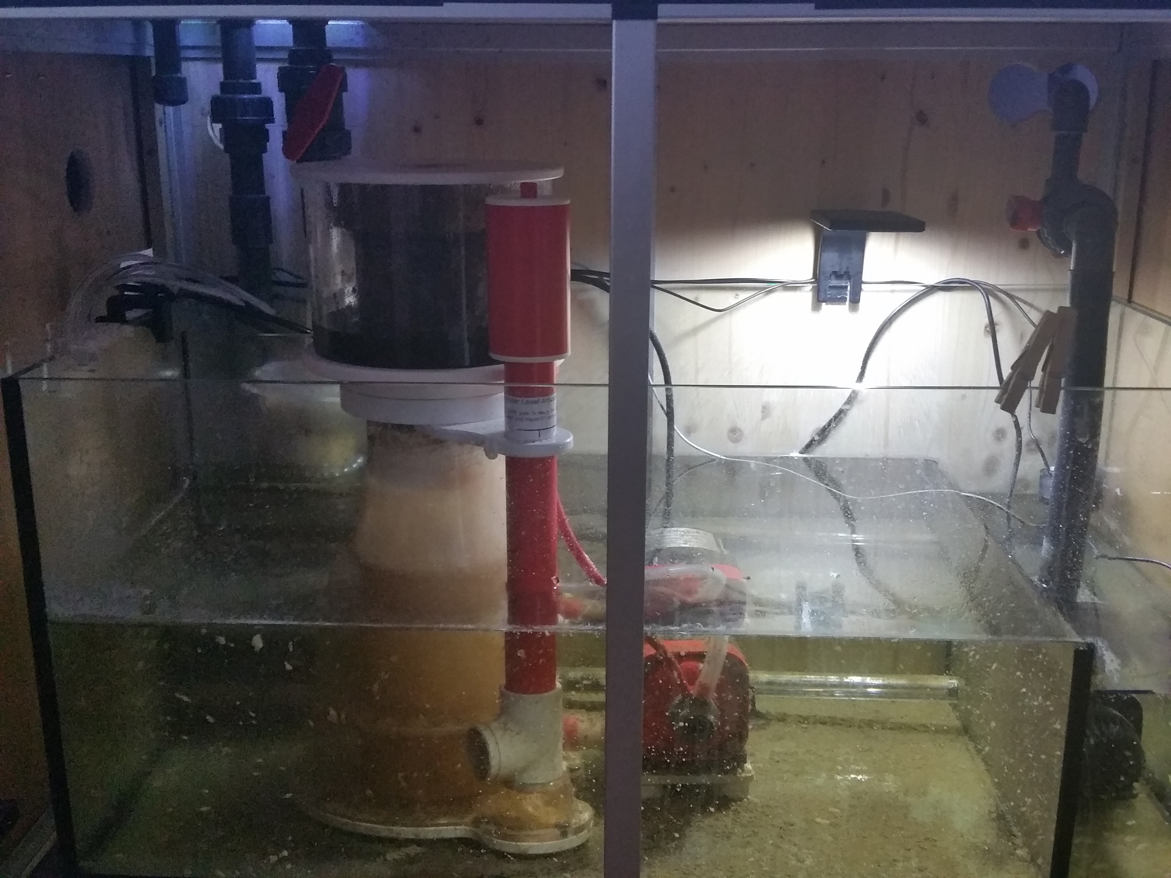

Deinen Abschäumer sehe ich als deutlich überdimensioniert an. Durch dein hohes Durchflussvolumen zieht der alle Nährstoffe weg, wovon die Korallen nix mehr bekommen. In deinem Fall stellt er eine regelrechte Konkurrenzgröße dar.

Danke für die Antwort und die Tipps, ich werde das Phyto mal weglassen , den AS hab auf minimum
gedrosselt. Ich weis das er eigentlich zu gross ist, aber es ist irgendwann eine Vergrösserung vom Becken geplant.

Mit Durchfluss meinst du den Durchfluss vom Technickbecken oder vom AS?

die Analyse schaut gut aus, Du hast aber einen Iodmangel, was vermutlich auch an den stark mit Makroalgen bewachsenen Steinen liegt. Das sind Steine aus Algenzonen, die ich eigentlich ungerne für ein Korallenbecken nehme. Die sind für ein Lebendgesteinrefugium super, aber da, wo die Steine herkommen (Algenriff), wachsen wiederum keine oder kaum Korallen. Das kann ein Problem sein, wenn Du die Makroalgen nicht kontrollieren kannst.
Wird man sehen. Sei daher bitte auch mit den Nährstoffen complete und comPlex vorsichtig, die Algen haben da aktuell denke ich eher die Oberhand über die wenigen Korallen. Daher ist der Tipp von Nick, möglichst weiter Korallen einzusetzen, sehr wichtig, damit es eine Raum- und Nährstoffkonkurrenz gibt.

warum dosierst Du complete und comPlex? Das wird Dir in der aktuellen Phase eher die Algen antreiben. Deine Korallen sehen absolut gesund aus, das sollte Dir zeigen, dass Dein Becken überhaupt keine Probleme hat. Ohne Korallenbesatz wird es so sehr schwer bis unmöglich, die Makroalgen los zu werden.
