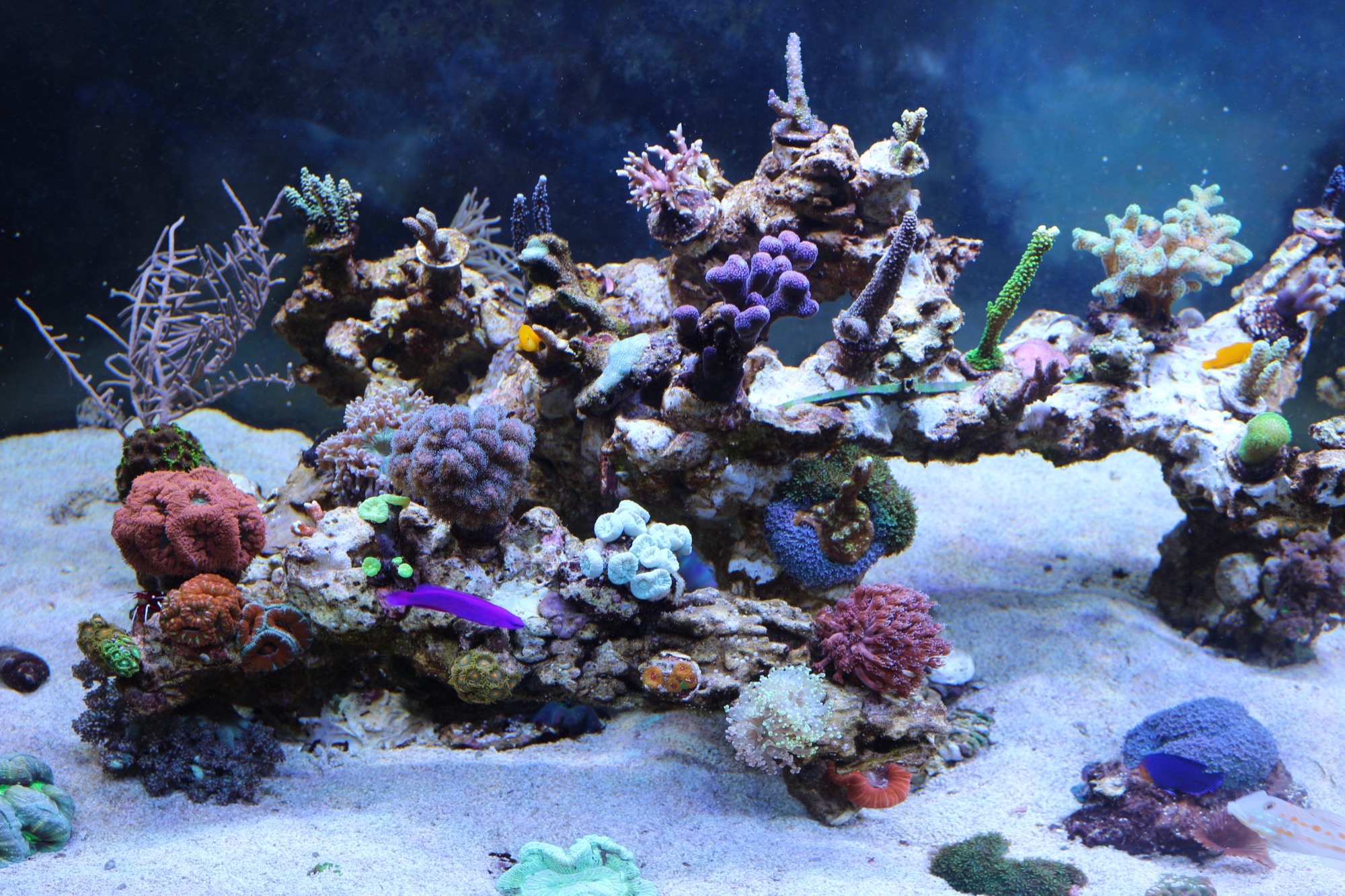

Hallo Alle zusammen.
Mein Name ist Ralf, komme aus Berlin und habe seit November 2014 mein erstes Meerwasserbecken.
Ich stelle hier auch gleich mal den Anamnesbogen und die neuesten Testergebnisse ein, weil ich gleich auch ein paar Fragen dazu habe.
Das Becken lief am Anfang gar nicht mal so schlecht, bis auf das keine SPS wachsen wollten. Es lag zu 99% an meinen Lichteinstellungen.
Die meisten technischen Details könnt Ihr dem Anamnesbogen entnehmen.
Die Illumina hat 10 LED Pads mit white, blue und royal blue; zusätzlich noch 2 rote Pads und 4 royal blue.
White läuft mit derzeit 90%, Blue und Royal Blue laufen mit 80%.
Das Becken wurde nach dem Umbau mit SPS aufgestockt.

Die aktuelle Analyse habe ich in Auftrag gegeben, weil ich mit dem Polypenbild und teilweise dem Wachstum einiger Korallen nicht zufrieden bin. Bei den meisten Acroporen kann ich tagsüber nur minimal die Polypen sehen, auch nachts sind die nicht sonderlich expandiert, schon besser als tagsüber.
Die Analse zeigt mir schon einige Ausreiser, mal nach oben und nach unten; vor allem bei den Schwermetallen weiß ich nicht, ob das schon problematisch ist, oder nicht. Sollte ich da was unternehmen oder nicht?

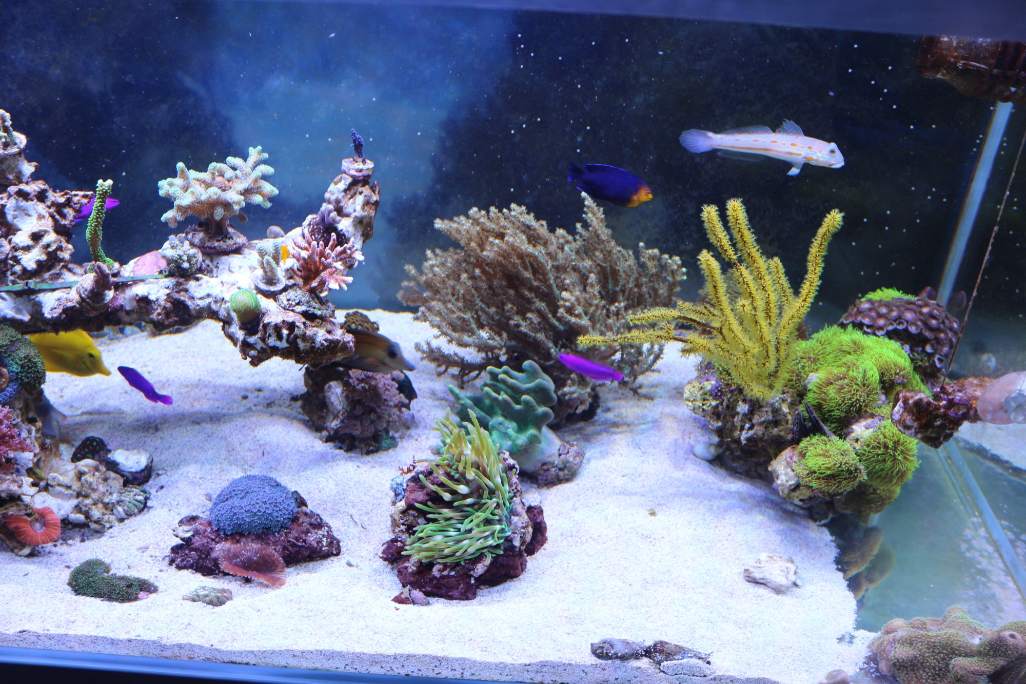

Hier noch die linke Seite des Beckens.
Gruss Ralf

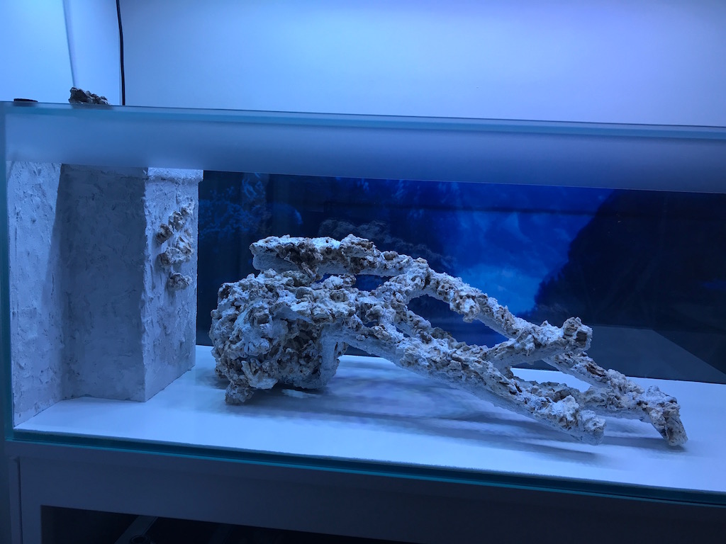

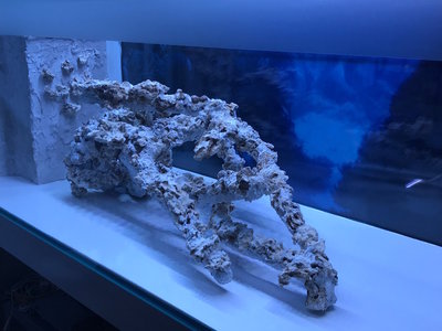

nach einigen Höhen und Tiefs im letzten Jahr, war ich kurz vor der Auflösung des Beckens.
Zusätzlich kamen eine enorme Fadenalgenplage, die mit den herkömmlichen Mitteln und Fressfeinden nicht zu bekämpfen war. Dazu gesellte sich dann auch noch eine Invasion von Bryopsis.
Nun ja, ich habe mich doch zum weitermachen entschieden und das Becken neu gestartet. Seit Sonntag ist das Wasser aufgesalzen und seit heute dosiere ich das complete für die START Phase.
Es gibt einen minimalen Aufbau und keinen Bodengrund mehr. Der Boden wurde mit Acrylplatten verklebt und darauf weißes Epoxidharz gegossen.
Anbei ein paar Fotos, noch ohne Wasser und der Anamnesebogen, aber noch nicht ganz vollständig.
