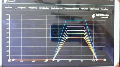

So gesehen hast du aktuell 12 h "Dimmphase". Die empfohlenen Einstellungen basieren auf bekannten Wellenlängen. Bezeichnungen wie Royalblau oder Deepblue etc. kann man da nicht pauschalisieren. Wenn Wenn Royalblau langwellig ist, z.B. von 430 nm bis 470 nm und Deepblue kurzwellig von 410 bis 430, muss Deepblue geringer als Weiß und Royalblau eingestellt werden. Wären die Wellenlängenbereiche umgekehrt, verhält sich das in der Einstellung auch umgekehrt.
Die eigentlichen Dimmphasen, sprich Sonnenauf- und Untergang sollten 30 bis 45 Minuten nicht überschreiten. Idealerweise auch im selben "Rythmus" wie der restliche Tagesverlauf. Aber das sieht schon ganz gut aus bei dir.
Der übrige Tagesverlauf sollte aber auch nicht ganztägig gleich sein. Die Sonne, egal wo, wirft ja auch nicht von um 10 bis 17 Uhr das gleiche Licht ab - tut sie schon - aber es kommt nicht permanent die gleiche Energie auf die Erdoberfläche.
Die Tageshöchstkurve könntest du noch etwas verlängern, zum Beispiel von 12 bis 14.30 gleichbleibend.

Ich besitze auch die futura s und hatte am anfang echt keine rechte Ahnung wie ich sie einstellen sollte. Dass sie viele mischkanäle hat, macht die Sache nicht einfacher. Nach genauer seaz Recherche und Rücksprache mit gianfranco hab ich folgende Einstellung. Ich denke sein Becken hier spricht für sich.
Falls du Anpassungen vornimmst beachte Bitte, diese möglichst langsam vorzunehmen und immer deine korallen zu beobachten.
Viele grüße Miriam

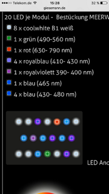

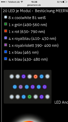

Hier mal ein Foto von einem Modul der Futura.Ist ja wirklich sehr kompliziert.Dann müsste ich quasi Royalblau 410-430 nm reduzieren.
Wie Miriam schrieb ist durch die Mischkanäle die Einstellung sehr schwer.Hab in gianfrancos Vorstellung seine Einstellung gefunden wäre die Color von Giesemann mit rot auf 50% und grün auf 60%.
Miriam könnest du bitte mal ein Bild deiner Einstellung posten.Danke

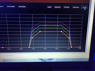

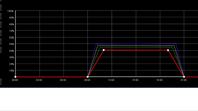

Hab nun ein paar Optimierungen am Becken vorgenommen.
-Durchfluss im Technikbecken wurde reduziert denke es sind nun ca 400 L.
-Strömung wurde verändert.
-Hab nun auch die Filtersocken wieder im Technikbecken
-Beleuchtung wurde verändert im Sinne von weniger Blau, und weniger Dimmphase(siehe unten)
-Essentials Dosierung aufgehört.
Noch eine Frage: Soll ich vor der Dosierung der Basiselemente noch einen grossen WW machen ,und dann die Dosierung nach Plan starten?
Wäre eine Wasseranalyse vorher sinnvoll oder wenn ich Sangokai eine Weile Dosiere.

Zum Beleuchtungsprofil kann ich wenig sagen... sieh soweit stimmig aus.. Du fährst 5 Farben ja? Rot, Grün, Weiss, Cyan oder UV und Blau?
