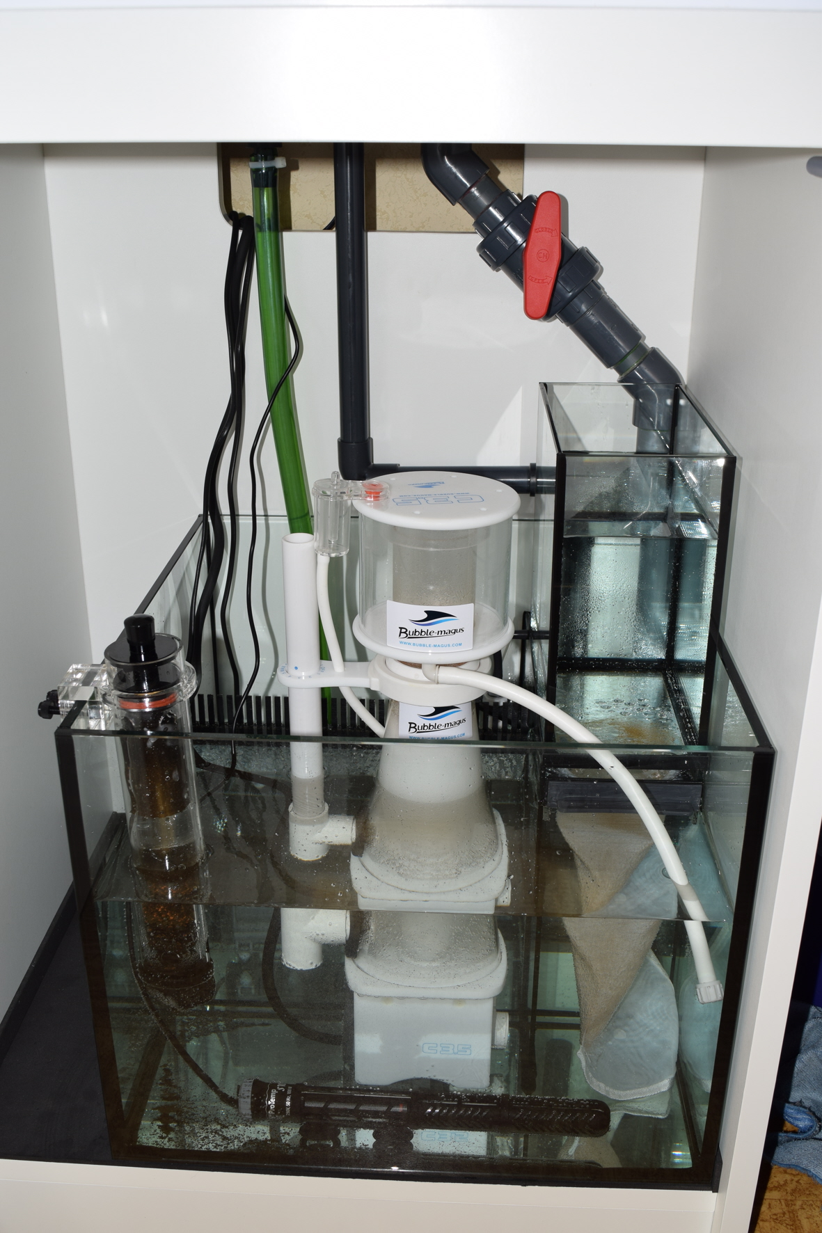

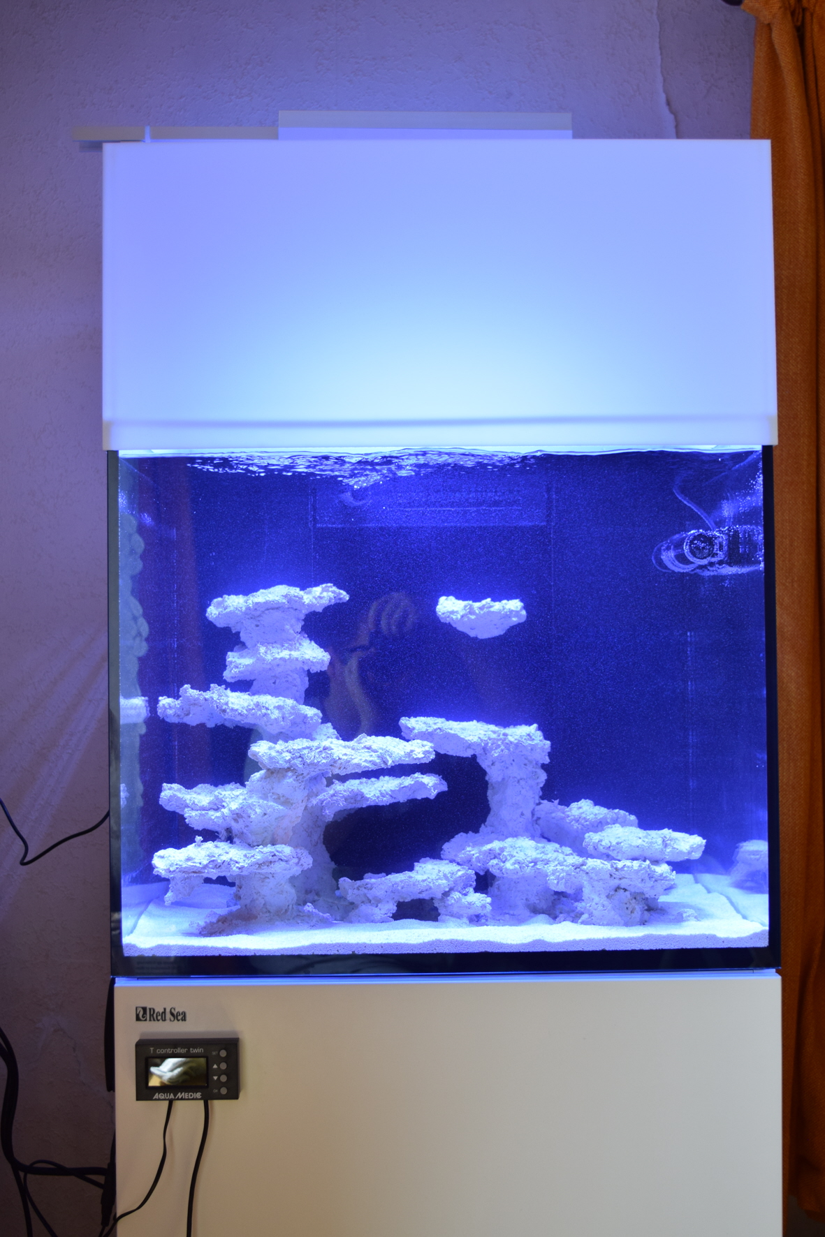

Hat zwar länger gedauert als gedacht, da die erste Lieferung mit Abschäumer und Strömungspumpe im DPD-Nirvana verschwunden ist, aber heute Morgen konnte ich nach nem 20-stündigen Osmose Marathon endlich dass Becken starten.
Anamnesebogen hänge ich auch gleich mal mit ran (ist noch nicht ganz komplett), Bilder folgen am Ende des Posts.

Abschäumer ist der Bubble Magus C3.5
@Nick: Der war im Shop nur als NAC 3.5 ausgezeichnet. Bekommen hab ich dass neuere Modell mit Schalldämpfer.
Lampeneinstellung ist wie folgt:
UV 30%
Violett 35%
Royalblau 80%
Blau 100%
Rot und Grün jeweils 15%
Cool White 100%
und die Lampe als Ganzes ist auf 50% reduziert.

Re: Reefer 170 in Coburg
Hi Andreas,
Soweit sieht alles bis auf ein paar Sachen gut aus.
Die Beleuchtungszeit ist mit 6,5h ein wenig kurz diese solltest du schon so einstellen wie du das Becken später betreiben möchtest.
Tipps dazu findest du in den SEA-Z.
Dein effektiver Durchfluss im Technikbecken ist mit 1000l/h recht hoch.
Sind die 1000l ausgeliefert oder anhand der Pumpenkennlinie geschätzt?
Ich würde dir am Anfang erstmal ca das 1,5 fache deines Beckenvolumens empfehlen.
Gerade Keramikbecken haben am Anfang sehr niedrige Nährstoffwerte da wäre ein zu hoher durchfluss kontraproduktiv und du würdest unter Umständen gleich in einer Limitierung landen.

In Sachen Beleuchtung musst du schauen das du nicht soviel Energie im niedrigen Wellenlängenbereich erzeugst welcher zu Strahlungsstress führt.
Gerade UV und Violett solltest du nur sehr gering verwenden.
Zu viel Rot kann Algen fördern.

Die 6,5 Stunden Beleuchtung sind nur gedacht so lange wirklich noch gar nix lebendes drin ist. mit den ersten Korallen wollte ich auf 9,5 Stunden hoch, und dann schrittweise bis 11,5/12 Stunden ausbauen.
Also UV, Violett, Rot und Grün am besten noch reduzieren.
