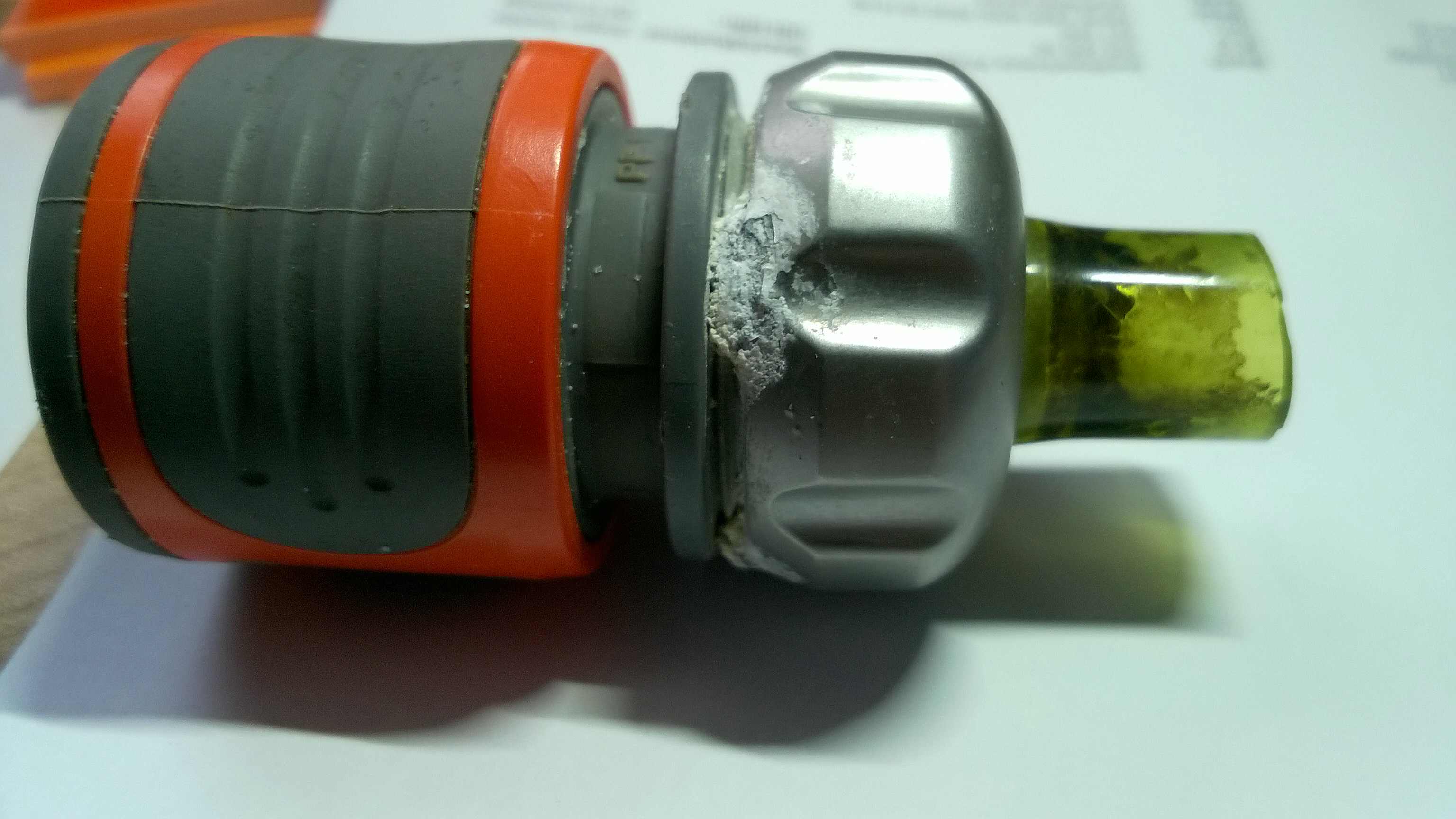

Hier scheint einer der Übeltäter für die Schwermetalle, aber nur im Wechselwasser, zu sein: Das ist der Ausgang des Schlauches von der Förderpumpe, mit der das frisch angesetzte Salzwasser in das Aquarium gepumpt wird. Der Schlauch liegt in der Regel über Nacht mit im Tank.
