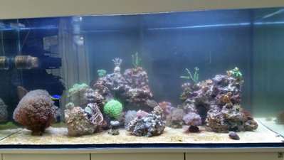

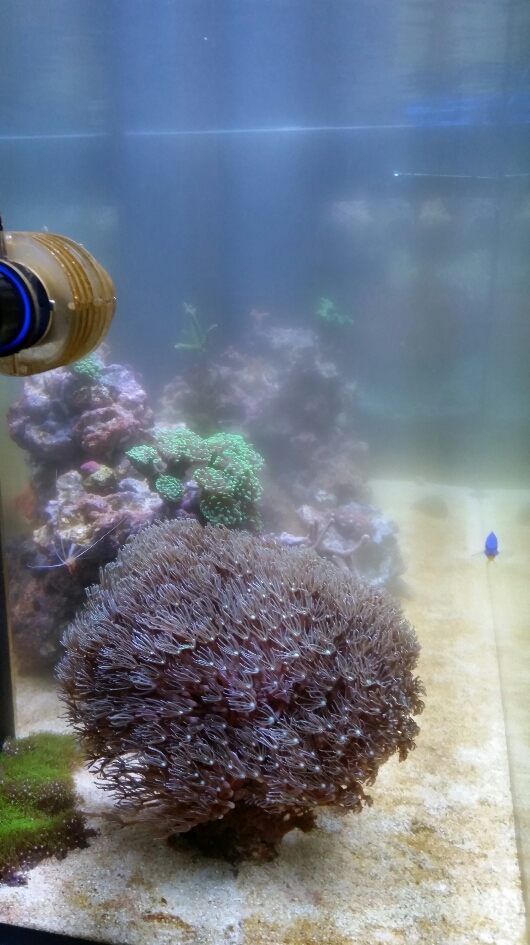

Hey Mods,
ich habe noch eine Frage bezüglich des Wassers! Von morgens bis in den späten Nachmittag wird das Wasser im Trüber und gegen abend hin wird es wieder Klarer. Ich habe das Gefühl das es jeden Tag etwas mehr wird. Ist das eine Bakterienblüte? Wie schon geschrieben werden die Kieselalgen immer weniger.

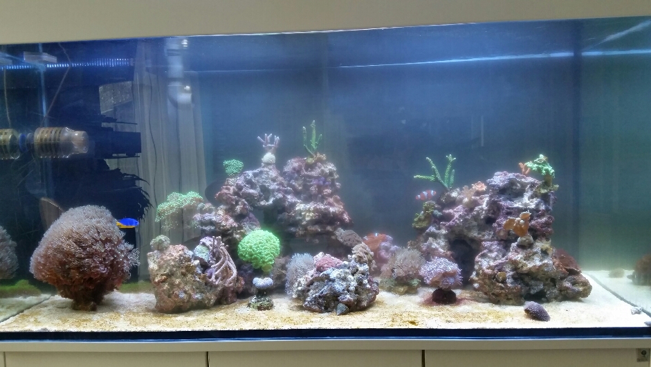

Re: Armin´s Miniriff
Zwei Aktuelle Bilder von eben. Ein der Seitenansicht ist die Trübung besser zu erkennen.
Grüße Armin
