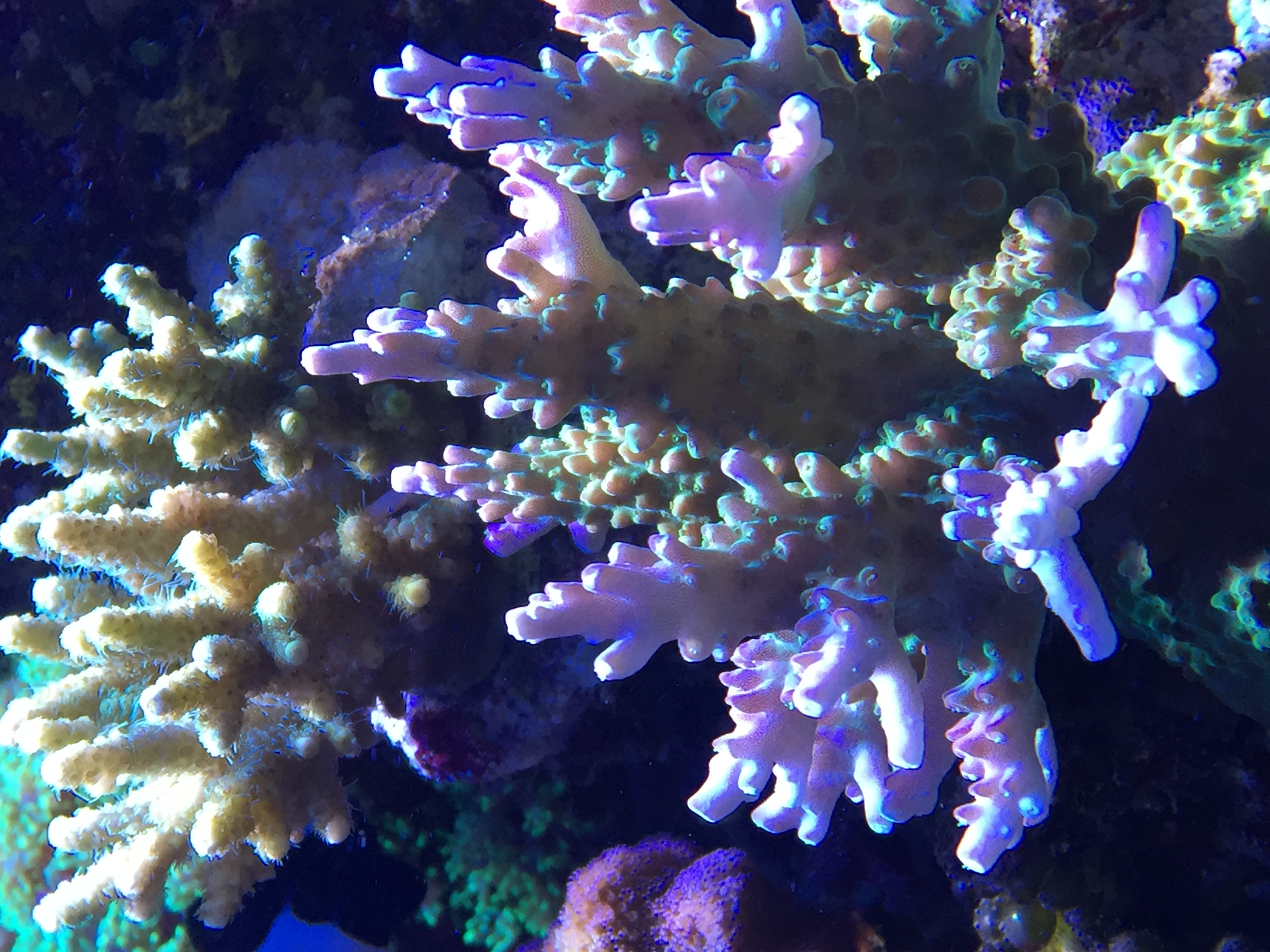

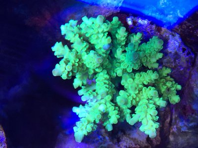

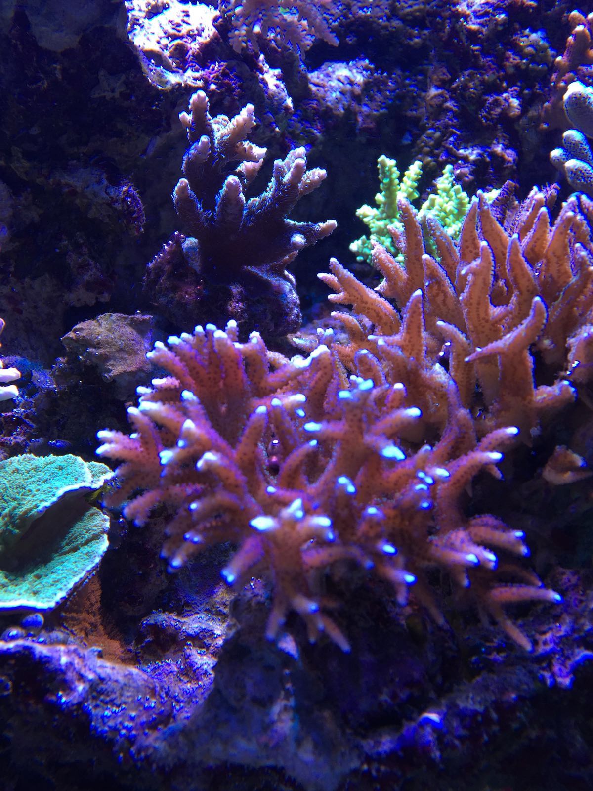

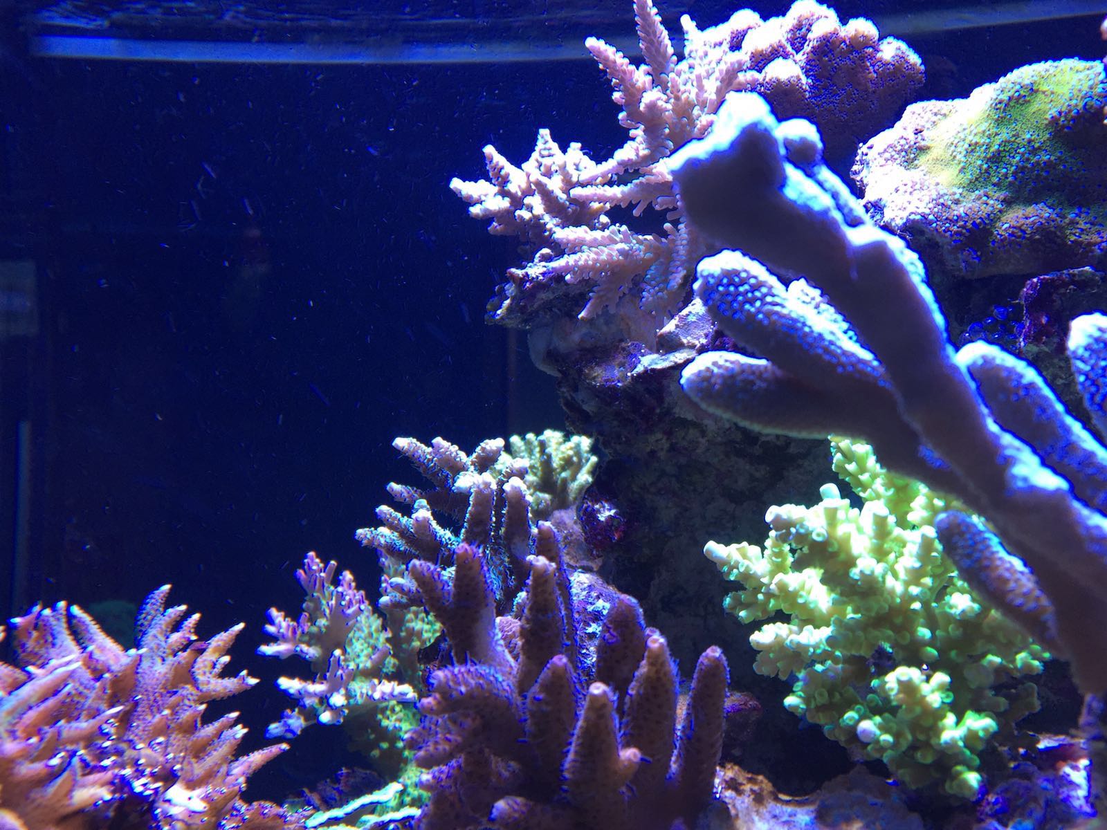

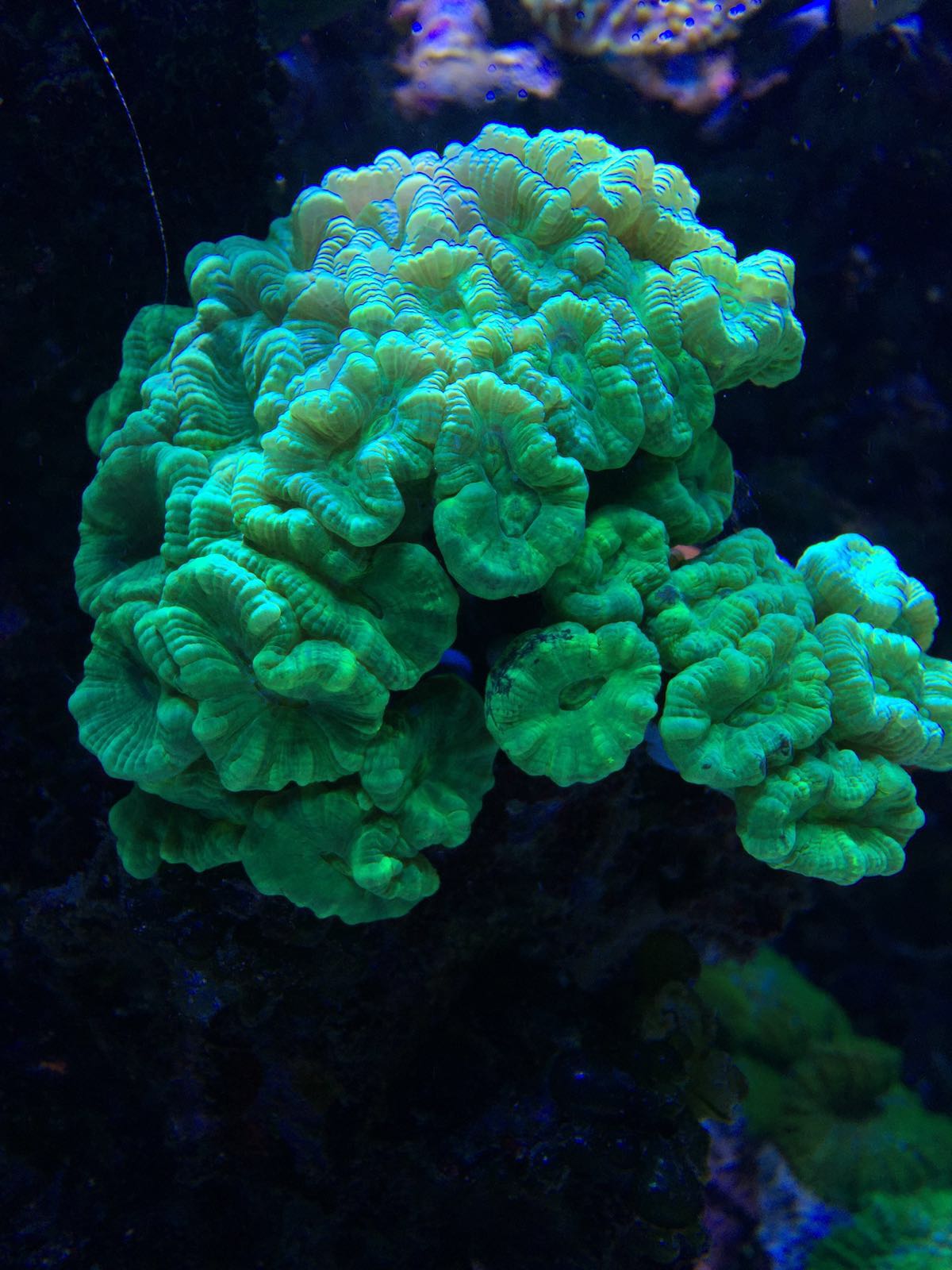

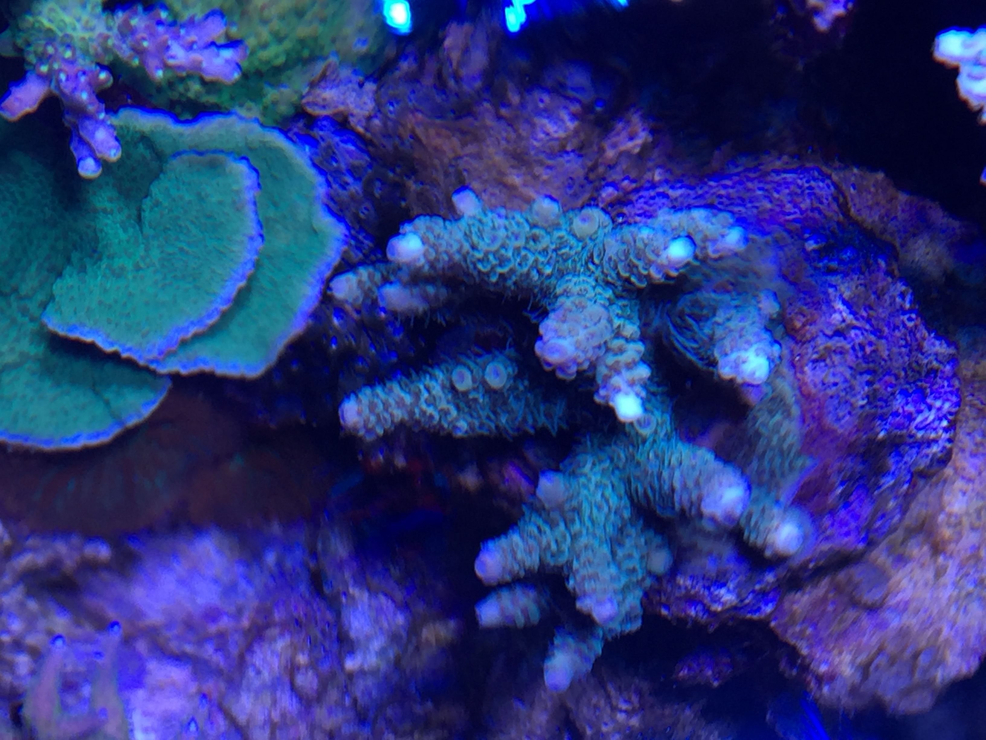

Hier mal ein paar aktuelle Bilder von gerade eben.
Ich mache die Bilder mit meinen iPhone 6.
Irgendwie bekomm ich die Farben nicht annähernd so hin wie sie tatsächlich sind...gerade die helleren/blauen Korallen sehen auf den Bildern nicht schön aus.
Es wirkt auch alles so blaulastig und dunkel.
Habt ihr da ein paar Tipps?
