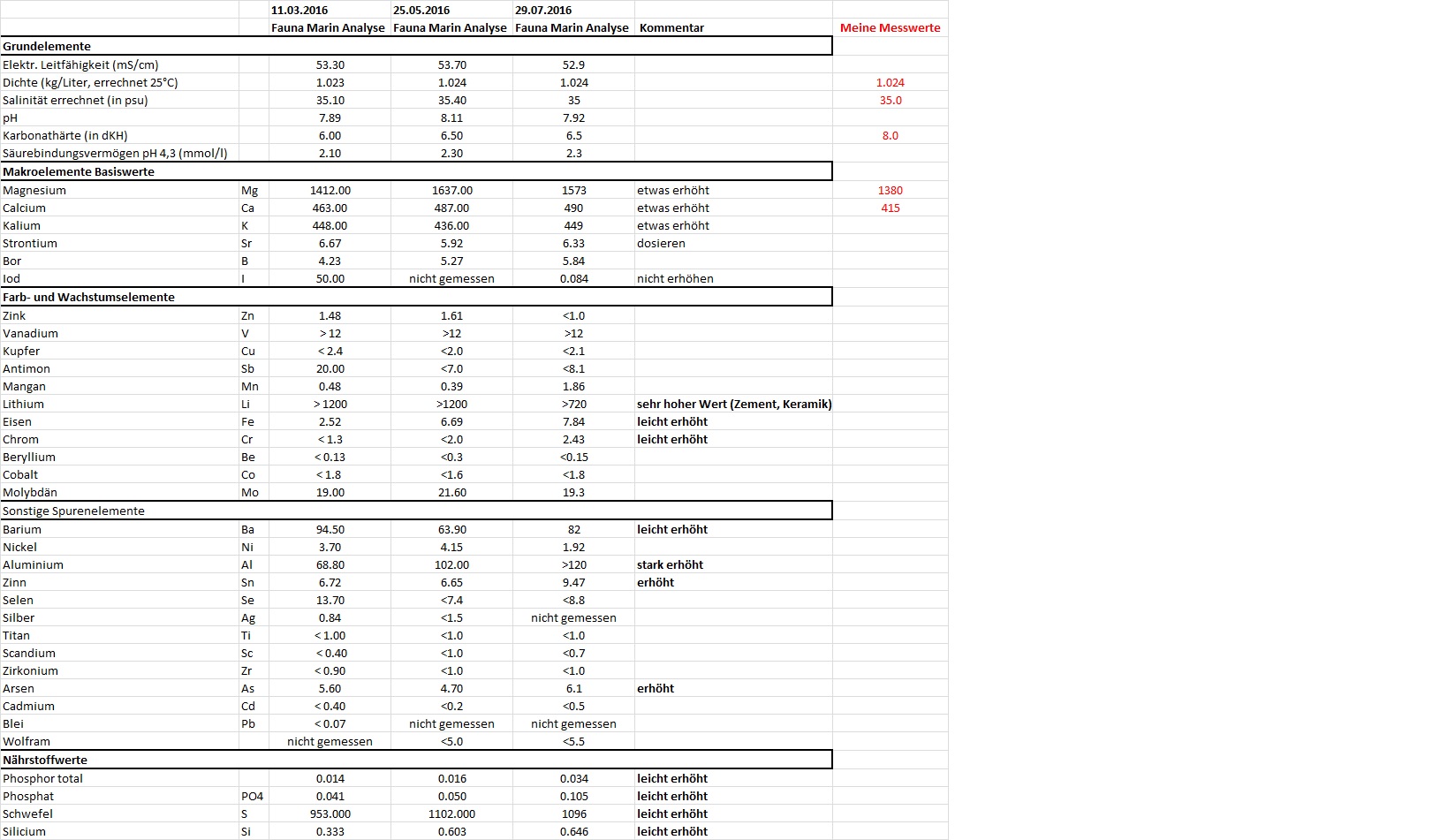

Hier ist meine aktuelle Analyse. Habe noch eine Zusammenstellung der letzten drei Analysen beigelegt.
Verstehe nicht weshalb ich so daneben liege mit meinen Messungen zuhause.
Wäre um ein Feedback deinerseits froh.
Gruss Mathias
Gruss Mathias

Hallo Mathias,
die Werte sehen erstmal soweit ok aus. Lithium und Aluminium sind halt sehr hoch. Die leicht erhöhten Makroelemente, bei denen du mit deinen Tests zuhause niedrigere Werte misst, sind kein Problem. Hast du denn deine Tests zuhause mal mit einer Referenzlösung gecheckt?

Hallo Carlo
Danke für deine Einschätzungen, Jörg hat mir noch ein Email geschrieben wegen der Wasserwerte.
Verstehe nicht weshalb Aluminium immer höher wird trotz Wasserwechsel 3x20% letzte Woche.
Muss ein anderes Salz bestellen, weiss nicht woher das sonst kommen könnte.
Mein Gestell vom Becken ist aus Alu aber das sollte ja keinen Einfluss haben oder??
Lithium ist seit der letzten Analyse von >1200 auf >700 runtergekommen.
Ich denke werde mal die KH um 1° anheben, muss bei Gelegenheit mal mit Referenzlösungen checken.
Meine Euphylias sehen gar nicht mehr gut aus, keine Ahnung weshalb jetzt plötzlich.
Machen fast nicht mehr auf, alle Polypen eingezogen.
Momentan ist wirklich voll der Wurm drinn.
Gruss Mathias
