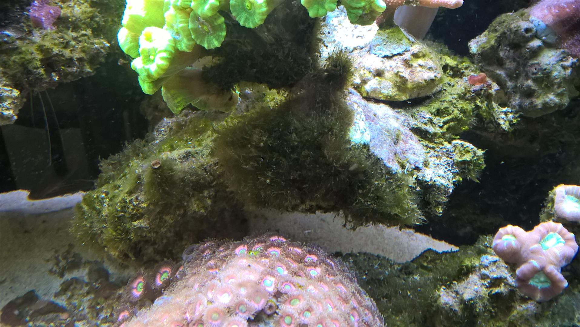

Hi Markus
Damit meine Korallen nicht in einen Nährstoffmangel rutschen dosiere ich weiterhin das Nutri-complex. Wobei ich auch einen direkten Zusammenhang zwischen der Dosierung und der Stärke des Algenwachstum feststellen konnte.
Was dann auch zeigt, dass Du keinen Phosphatmangel hast, sofern Du von Fadenalgen sprichst. Ich würde die nutri-comPlex Dosierung daher einstellen oder deutlich reduzieren (max. 0,5 mL pro 100 L, ggf. nur 2-3x die Woche). Vielleicht stimmt auch Deine Phosphatmessung nicht.
Ich sehe da aber v.a. grüne Cyanos im unteren Bereich der Dekoration, dort wo es etwas schattiger und ggf. auch strömungsschwächer ist.
Hast Du Deinen Bodengrund reduziert?

Re: 200l Riff
Beitrag von lupo2001 »
ja, den Bodengrund habe ich soweit wie mit bei diesen Wasserwechseln möglich war reduziert. Er ist nur vorne links noch relativ hoch, da schüttet der Knallkrebs einen Hügel auf. Er hat auch lautstark protestiert, als ich beim Absaugen zu nah an seine Höhle gekommen bin. :-)
Die Dosierung vom nutri-complex habe ich bereits auf 0,5ml pro 100l Wasser täglich reduziert. So richtig starkes Fadenalgenwachstum tritt im Moment ja nicht auf. Gebessert hat sich das mit einem Röhrenwechsel und der Verringerung der Dosierung von nutri-complex.
Wenn ich das nutri-complex komplett weg lasse, dann wird vor allem die Caulastrea ganz rechts sehr hell. Ich habe einfach Angst, dass ich da wieder in eine Limitierung rutsche.
Ich hänge noch ein Foto mit den Grünalgen an. Sie werden ja im Moment nicht mehr, aber die "alten Bestände" bleiben ja trotzdem im Moment noch.
Markus
Re: 200l Riff
Hi Markus,
das sieht aus wie Cladophora. Sonst probier einfach mal, das comPlex dann zu dosieren, wenn Du siehst, dass die Caulastrea heller wird. So kannst Du vielleicht einen besseren Rhythmus finden und statt täglich zu dosieren z.B. nur alle 2-3 Tage.
lupo2001
Beiträge: 191
Registriert: Montag 28. September 2015, 08:21
Wohnort: Nabburg
Re: 200l Riff
danke für den Hinweis.Ich werde es mal so versuchen.

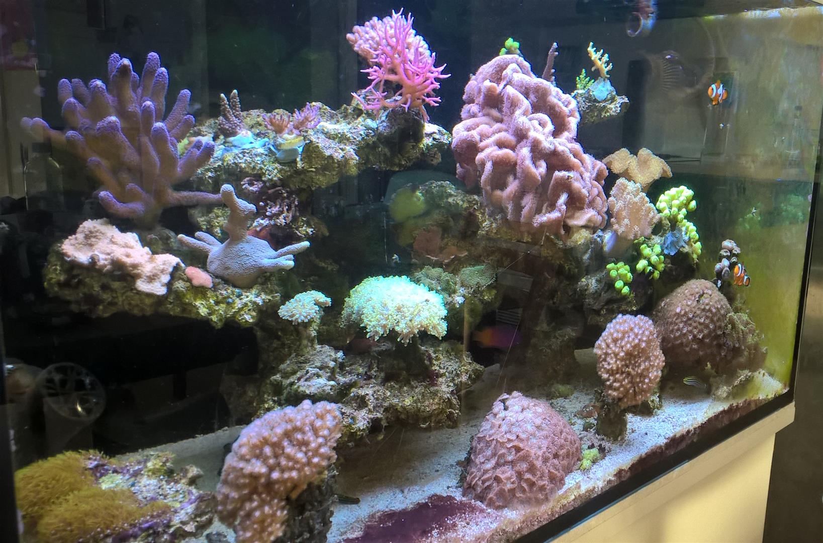

Re: 200l Riff
Hier noch die Gesamtansicht vom Aquarium.
Ganz oben ist es recht leer. Ich habe die beiden größeren Poccilipora nach unten gestellt, weil ich es oben mit ein paar Acropora versuchen möchte.
Die Montipora ganz links ist relativ hell, Auf dem Foto wirkt sie sogar noch relativ dunkel...
