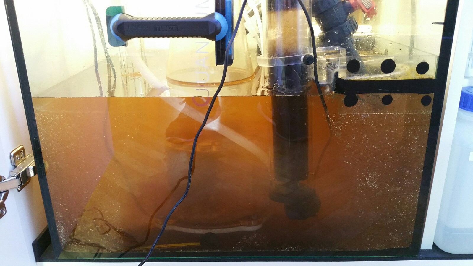

ich hatte auch mal RowaPhos im Einsatz und hatte mich auf das nicht auswaschen verlassen, anschließend sah mein TB so aus:
Zum Glück habe ich die Rückförderpumpe schnell genug ausgemacht, nachdem ich den Multireaktor mit dem Absorber aktiviert hatte, sonst hätte ich die ganze Suppe oben im Becken gehabt.
Danach habe ich das Zeug auch immer ordentlich ausgewaschen :D
