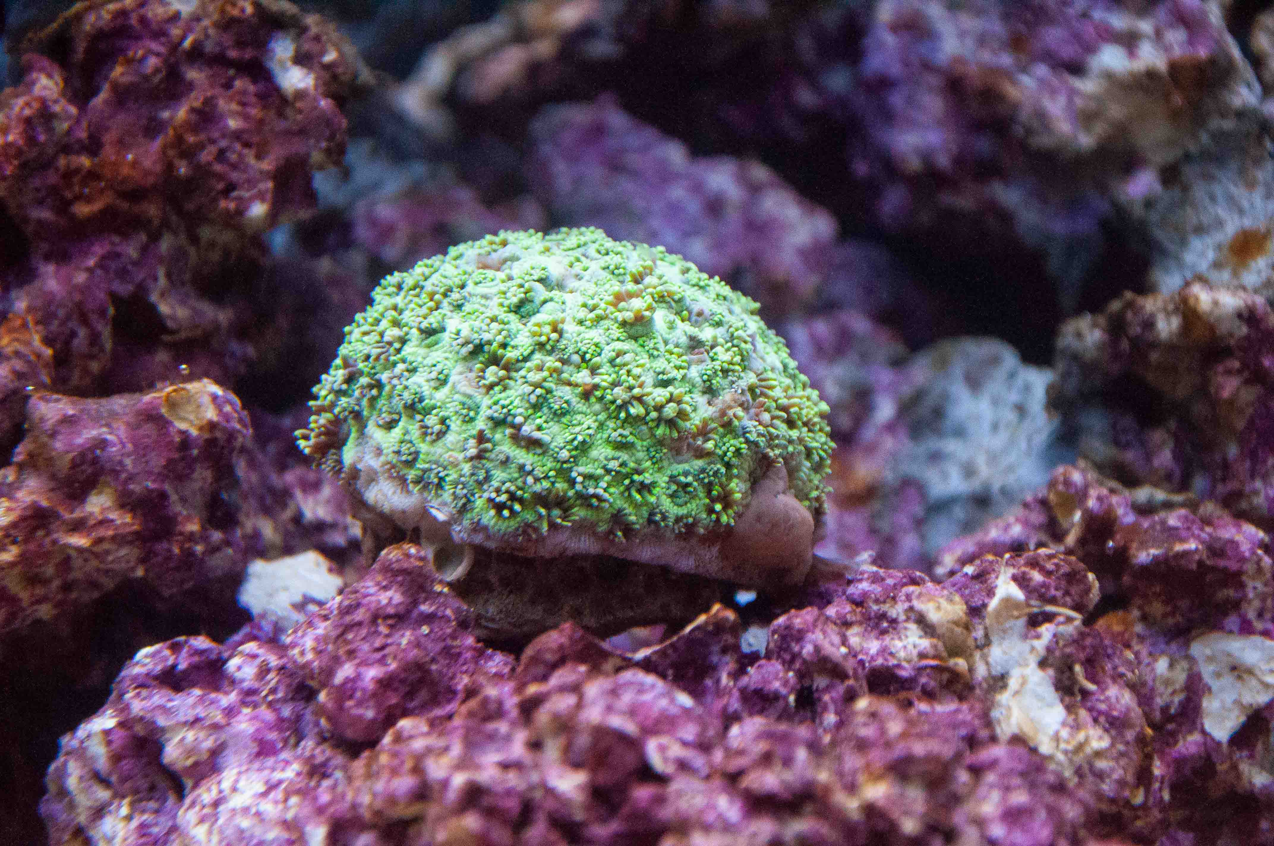

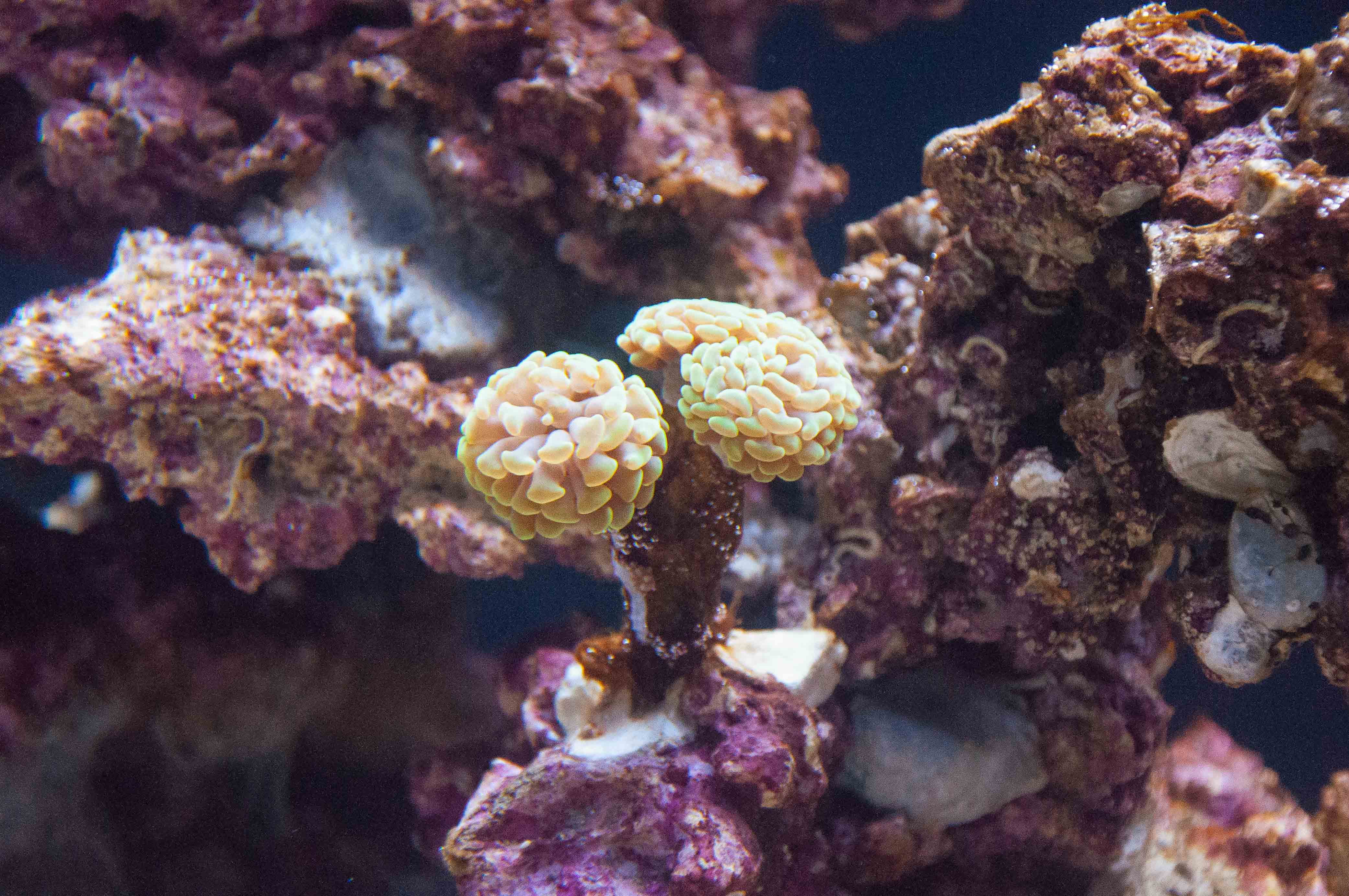

Nun hat sich das Becken nach 2 guten Tagen etwas schlechter entwickelt. Meine Euphyllia und meine Goniopora gehen leider seit 2 Tagen nicht mehr richtig auf, nachdem es die 2 Tage davor super war.
zusätzlich hat die Goniopora an der rechten Seite so eine braune Stelle. Vielleicht ist sie doch nicht OK?
Darüber Hinaus kann man glaube ich gut sehen das ich Algen bekommen habe. Das denke ich mal ist ganz normal. Könnte es sein das die beiden Korallen deshalb so reagieren?

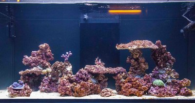

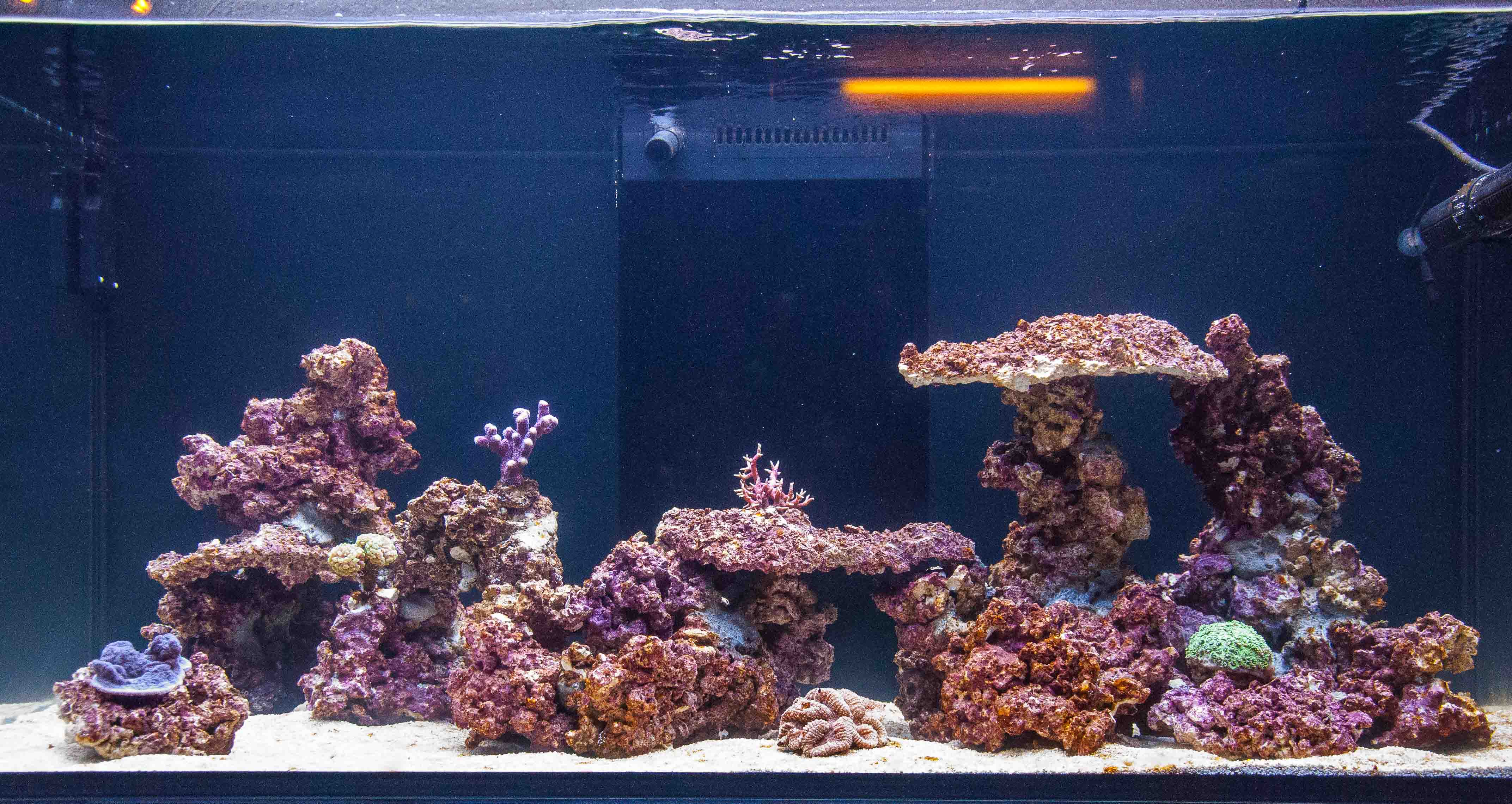

Hier mal eine Gesamtsicht des Beckens

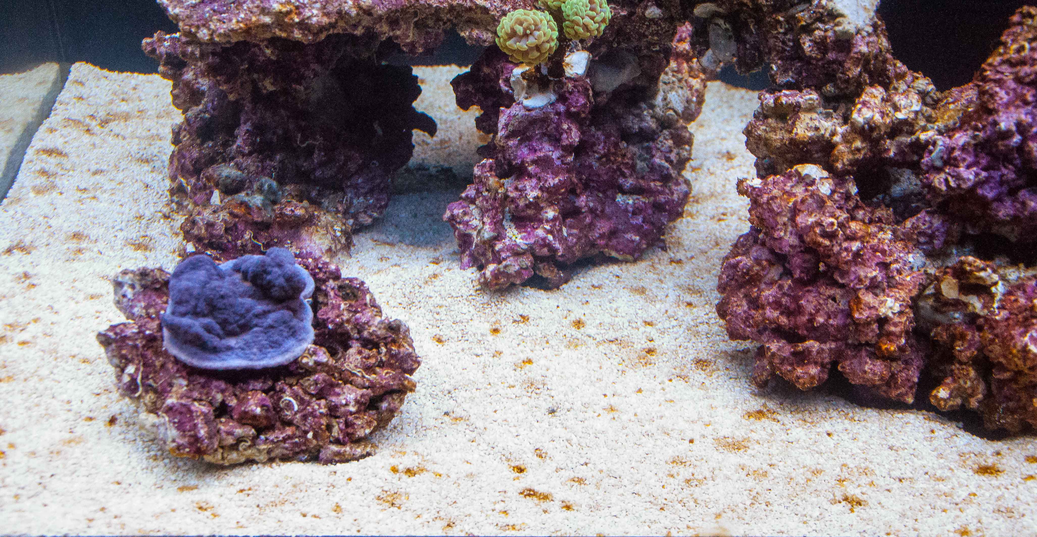

Hier noch mal ein Bild auf dem man die Algen besser sehen kann

Hallo Frank,
das mit den Algen ist eine normale Geschichte.
Wächst diese braune Stelle täglich?

Für mich sieht die braune Stelle aus wie Brown Jelly. Versuch mal mit einer Pipette das Braune abzusaugen. Aber vorher die Strömung abstellen, damit nix im Becken rumfliegt. Ich würde die Gonio wirklich wieder zum Händler bringen. Wenn es das ist was ich vermute hat man kaum eine Chance. Dann wird sie über Zeit absterben. Ich hab das mit genau so einer grünen Gonio schon hinter mir. Und ich hab alles versucht. Jodbäder. Gezielte Fütterung. Etc. Hat alles nix geholfen. Gonios sind aus meiner Sicht eh kritisch für die Aquariumshaltung. Sehr schwierige Tiere.
Re: RedSea Reefer 425XL
Moin
Für mich sah die Gonio von Beginn weg so aus als ob das Brown Jelly ist.. deswegen fragte ich wer so ein Tier verkauft...
Versuche die Stelle mit einer Pipette das Geschlabber wegzusaugen. Dosierst Du Jod?
Ich bin auch der Meinung aufgrund des aktuellen Bildes, dass sich links unten bereits gewebe gelöst hat.. das muss neu sein denn die Stelle ist weiss.
