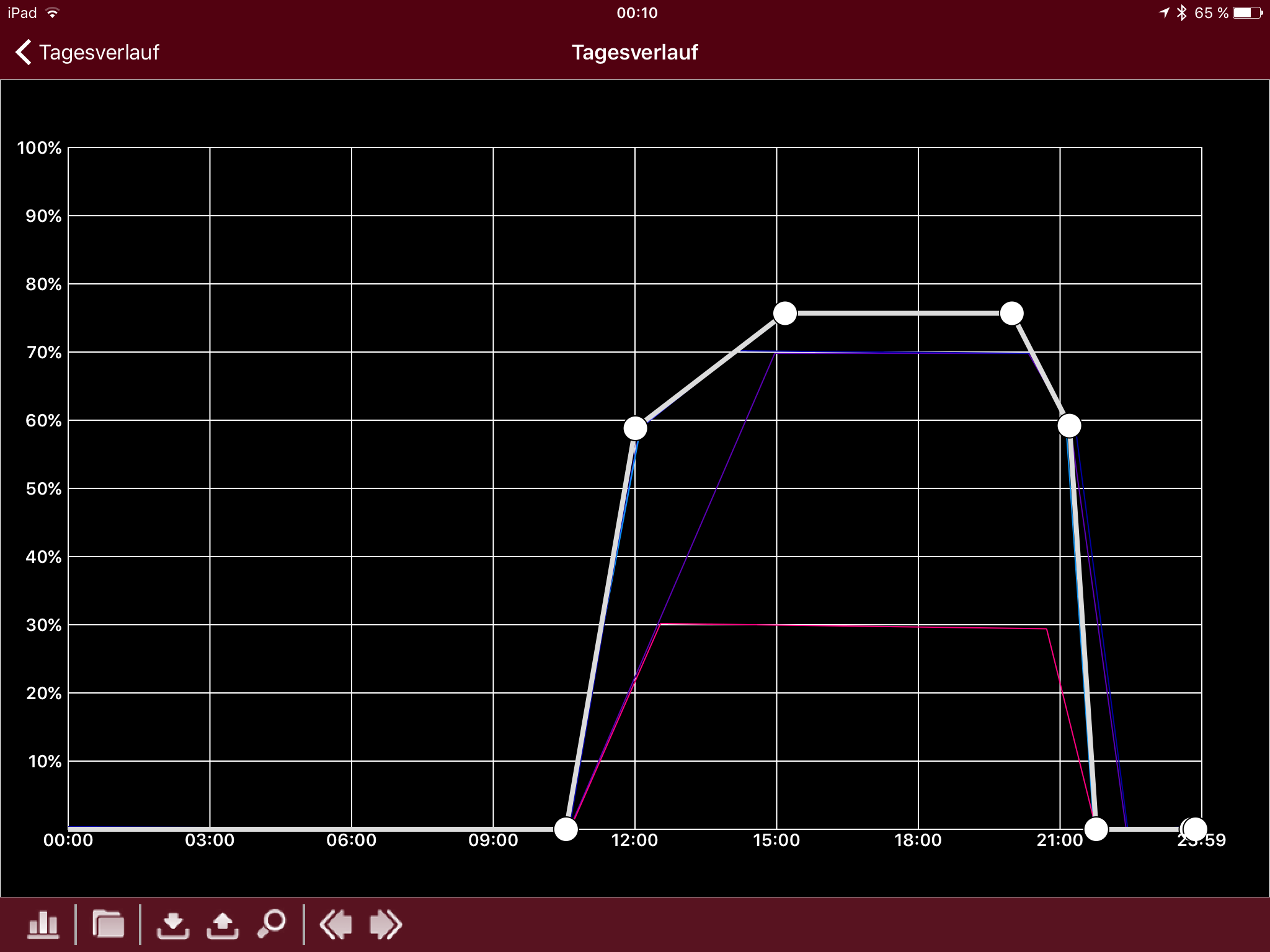

Die Beleuchtungszeit kannst du inkl. der dimmphasen auf 12h pro Tag steigern.
Dies erhöht die Nährstoffumsatzrate ebenfalls.
Die Einstellungen der Lichtfarbe und des Beleuchtungsverlaufes solltest du auch einmal hochladen.

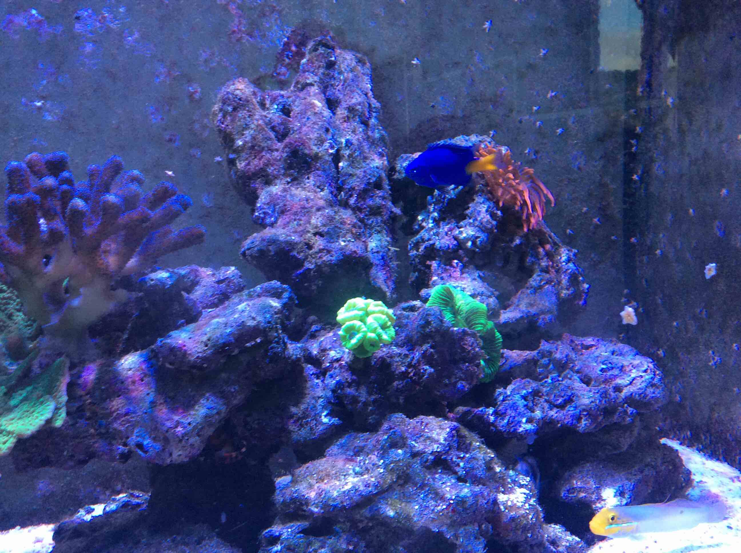

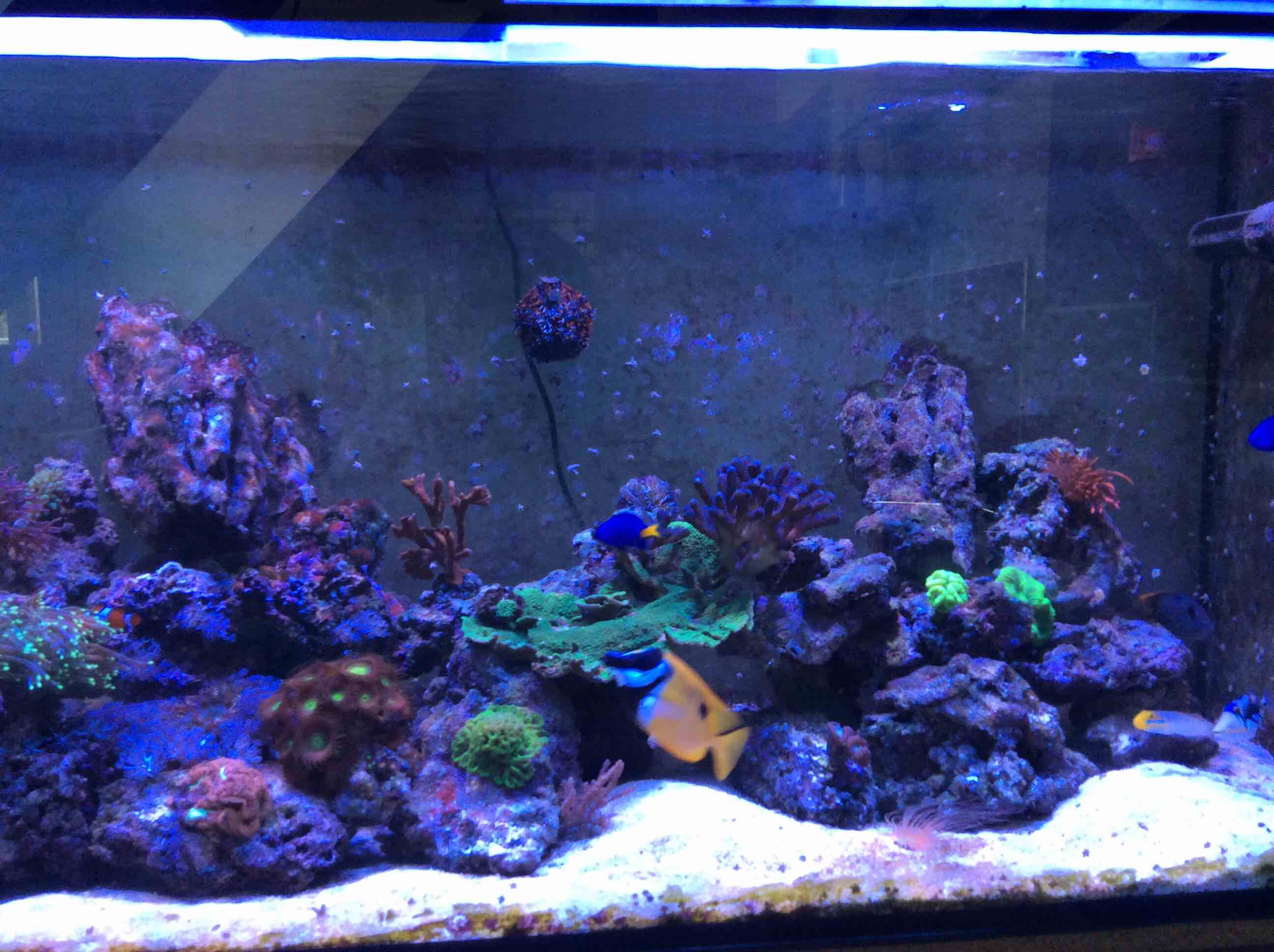

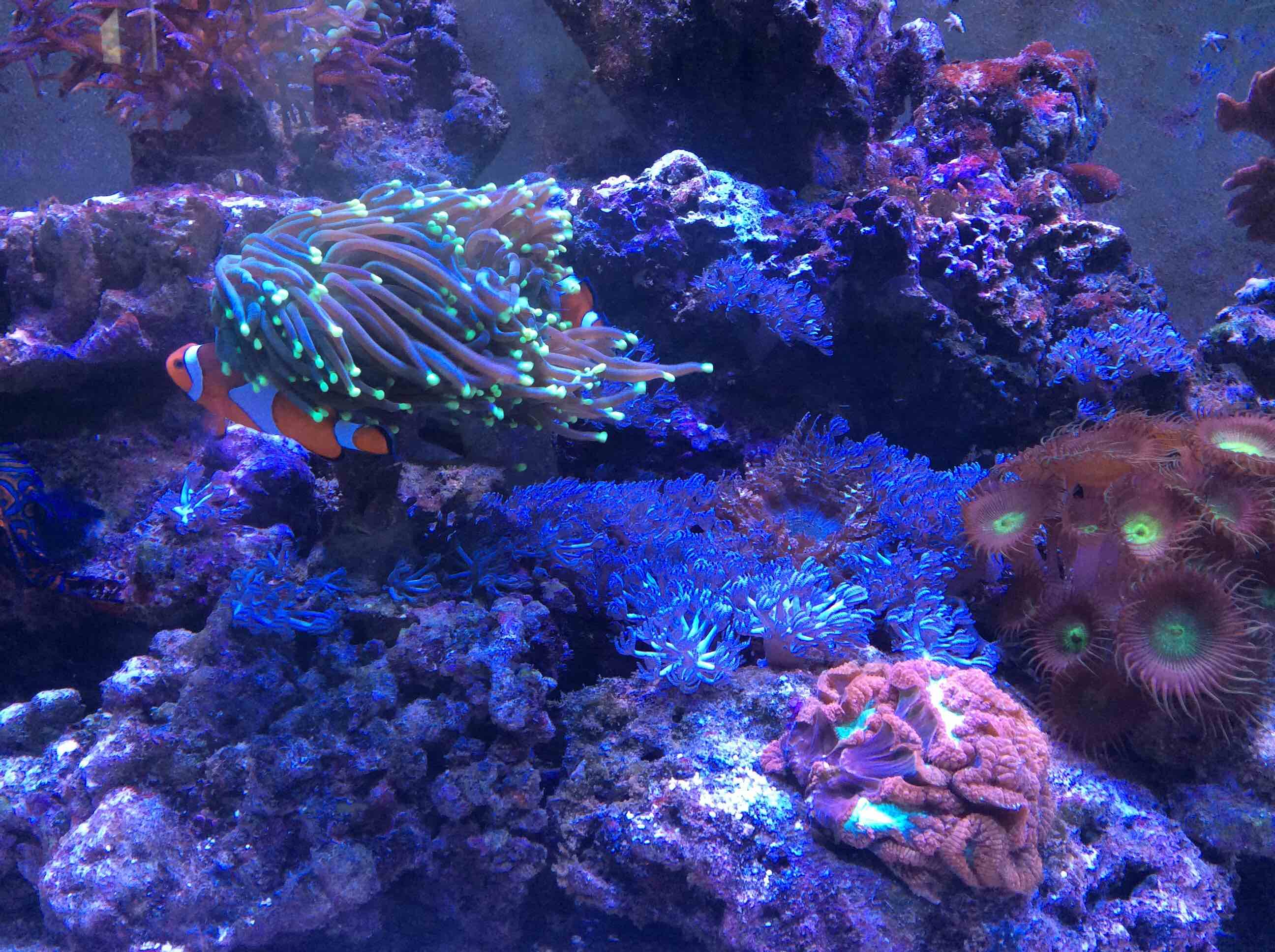

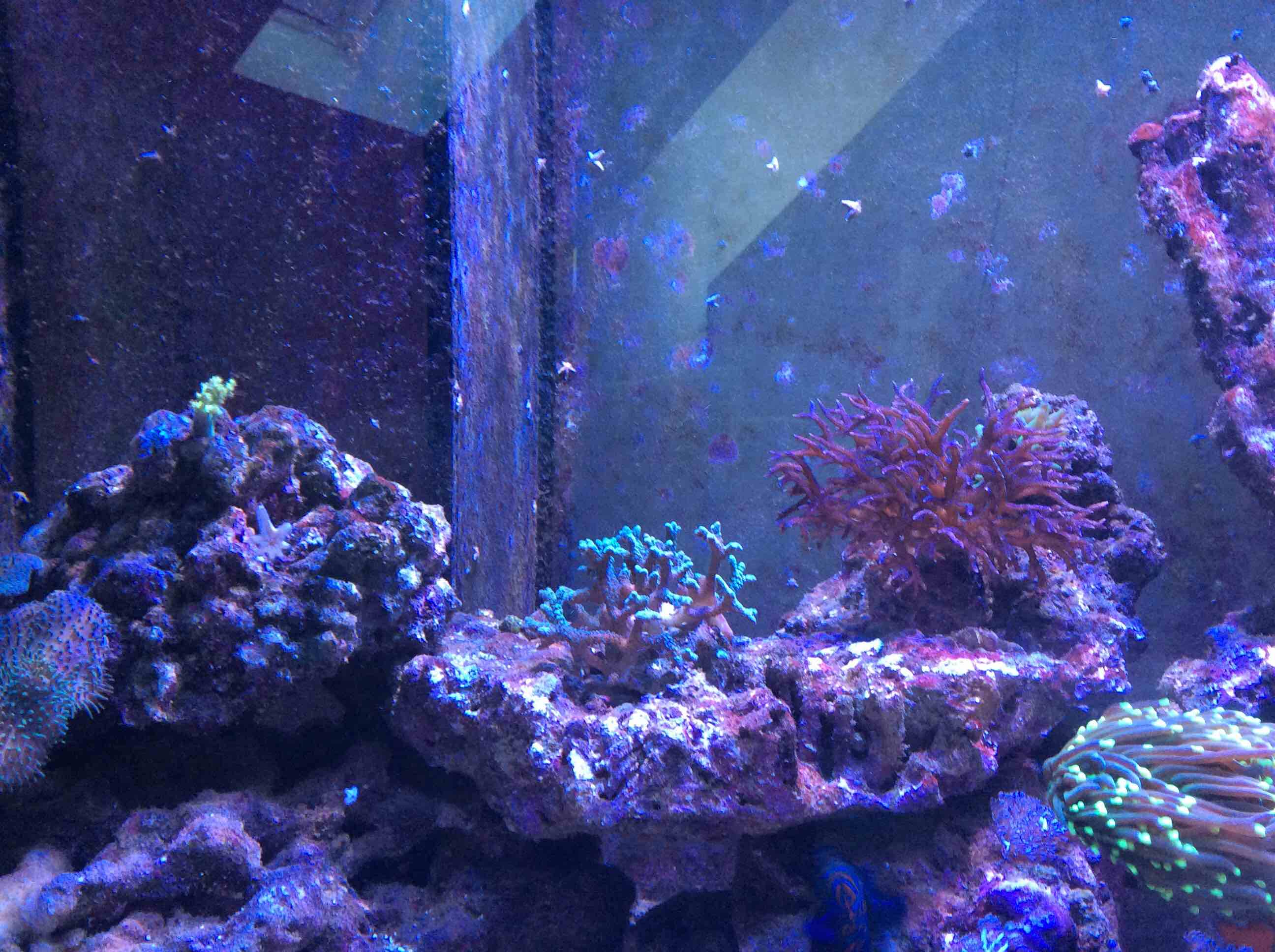

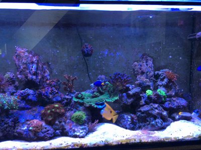

Re: Mein 450l Becken will nicht so recht laufen
Hi Christoph,

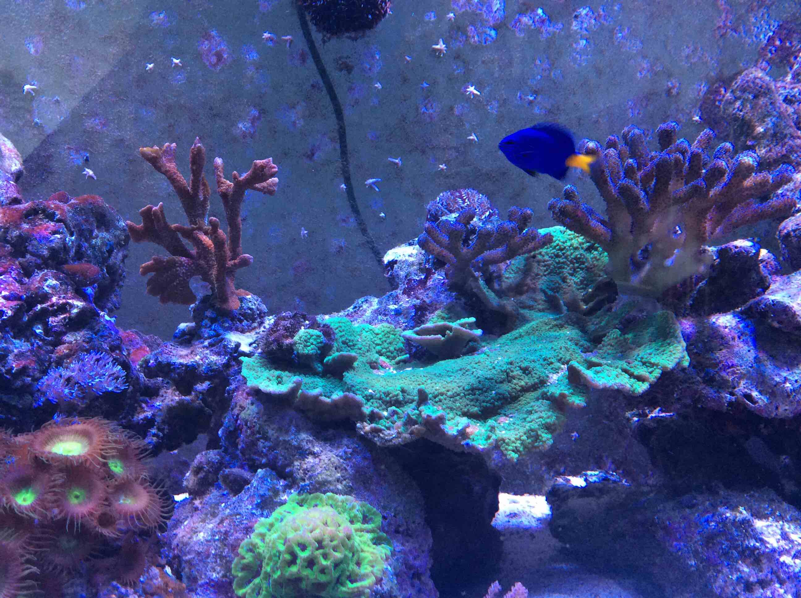

Deine Korallen sehen soweit ja erstmal gesund aus...nur etwas dunkel.
Als erstes muss ich dir sagen das ein Picasso Drückerfisch in keinen Aquarium etwas zu suchen hat!
Bitte tue deinem Becken und dem Fisch den Gefallen und versuche ihn vielleicht an einen Zoo mit einen Großaquarium abzugeben.
Du hast sehr wenig Korallen in deinem Becken welche die Nährstoffe verbrauchen könnten.
Hier solltest du unbedingt noch weiter besetzen.
Dementsprechend passt das Verhältnis Fisch zu Korallen bei dir nicht.
Gerade große Fische produzieren sehr viel kot und kacken dir nur das Becken voll.
Versuch lieber ein paar kleinbleibende Fische welche sich vorrangig in und um Korallen aufhalten zu besetzen.

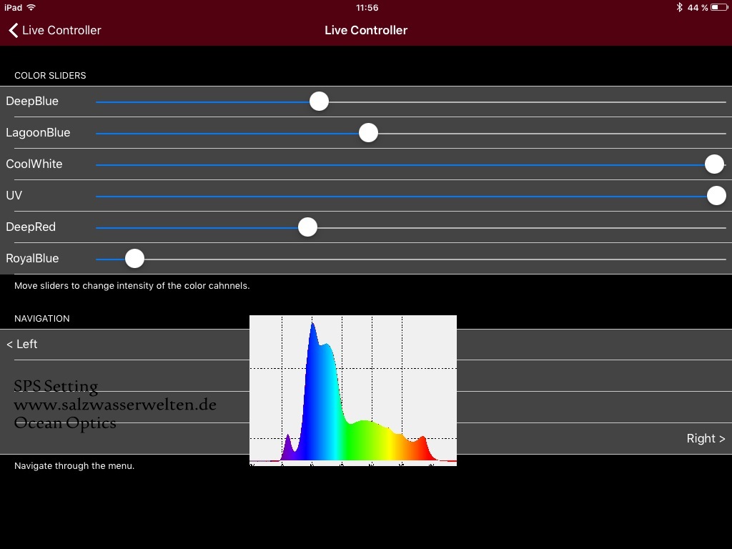

Zur Einstellung der Vervve kann ich dir folgendes Spektrum empfehlen welches damals bei mir gut funktioniert hat... Lediglich Rot und den UV Kanal würde ich am Anfang noch um 50% reduzieren.
Ob die Strömung mit der Gyre ausreichend ist kannst du als der der vor dem Becken sitzt am besten einschätzen.
Da du aber kaum Besatz hast wird das wahrscheinlich erstmal ok sein.
Wenn möglich solltest du noch ein Bild von deinem Technikbecken hochladen.
Wie gesagt...
Wenn du den Korallenbesatz aufstockst und die Großfische entfernst wird sich mit Sicherheit auch dein Nährstoffverhältnis einpendeln...auch das Fuchsgesicht halte ich bei 450l für dauerhaft ungeeignet.
