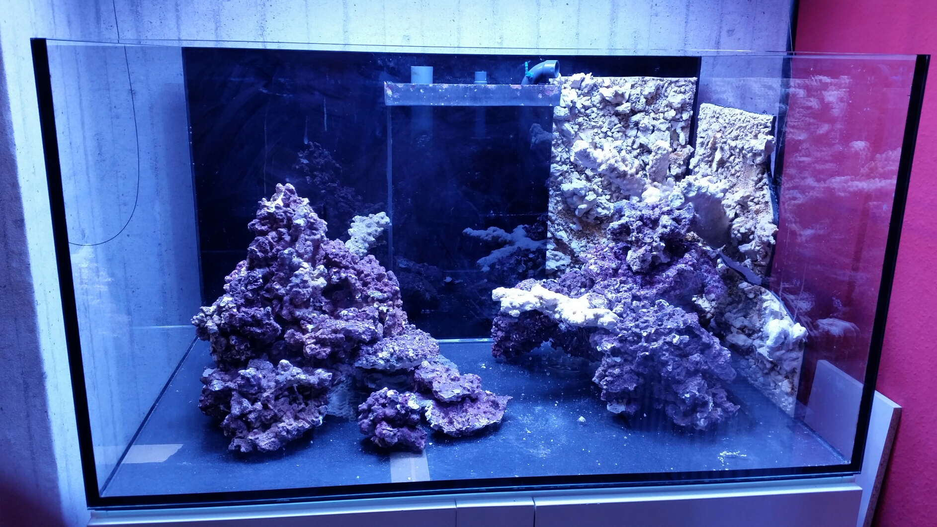

gerade habe ich mit dem Umbau meines Beckens begonnen.
Heute Abend gibt es noch ein paar Bilder vom provisorischen Aufbau.
Gerade eben ist mir der Deckel vom Mischbettharzfilter abgeplatzt. Scheinbar kam der nicht klar mit dem Druck der neuen Osmoseanlage... Zu schade. Ersatz ist aber zum Glück da.
Morgen geht es dann weiter mit Korallen pflücken und Fische fangen. So dass spätestens Samstag wieder alles einziehen kann.
Jetzt läuft erstmal noch Wasser.
Hier noch einmal die Technik:
- ATI Hybrid 4x39 Watt T5 + 2x75 Watt LED
- 2x Tunze 6095 und 1x 6040
- Aqua Medic DC Runner 3.0
- Bubble Magus Curve 5
- Eheim Compact 300 (wird nun eine 600) für Aktivkohle
- Knepo 1,5 l Double Filtergehäuse
- Aqua Medic T-Controller mit 300 Watt Titanheizstab
- 300 GPD Sideflow mit 5 Stufen Osmoseanlage + nachgeschaltetem Mischbettharzfilter MB20 von FM
Das Salz ist von Fauna Marin. Bodengrund ist 0,5 - 2 mm Aragonit ca. 7 kg.
Die Einrichtung besteht aus Real Reef Rocks, South Sea Base Rocks, etwas Keramik zum Unterbau (Altbestand) und einer Teilrückwand von Atoll Riff Deko.

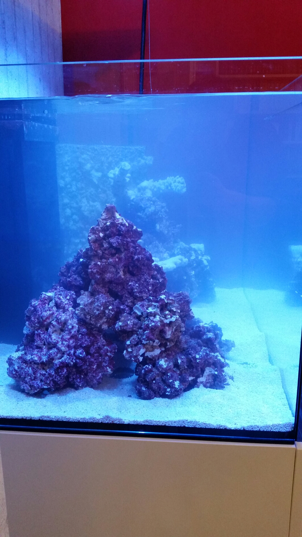

Soooo... Bilder vom Aufbau sind ohne zu verkleben gar nicht einfach, da hab ich doch etwas Angst um mein Laminat :P.
Dann geht es später hier weiter.
Re: Xenia 100 die 2te

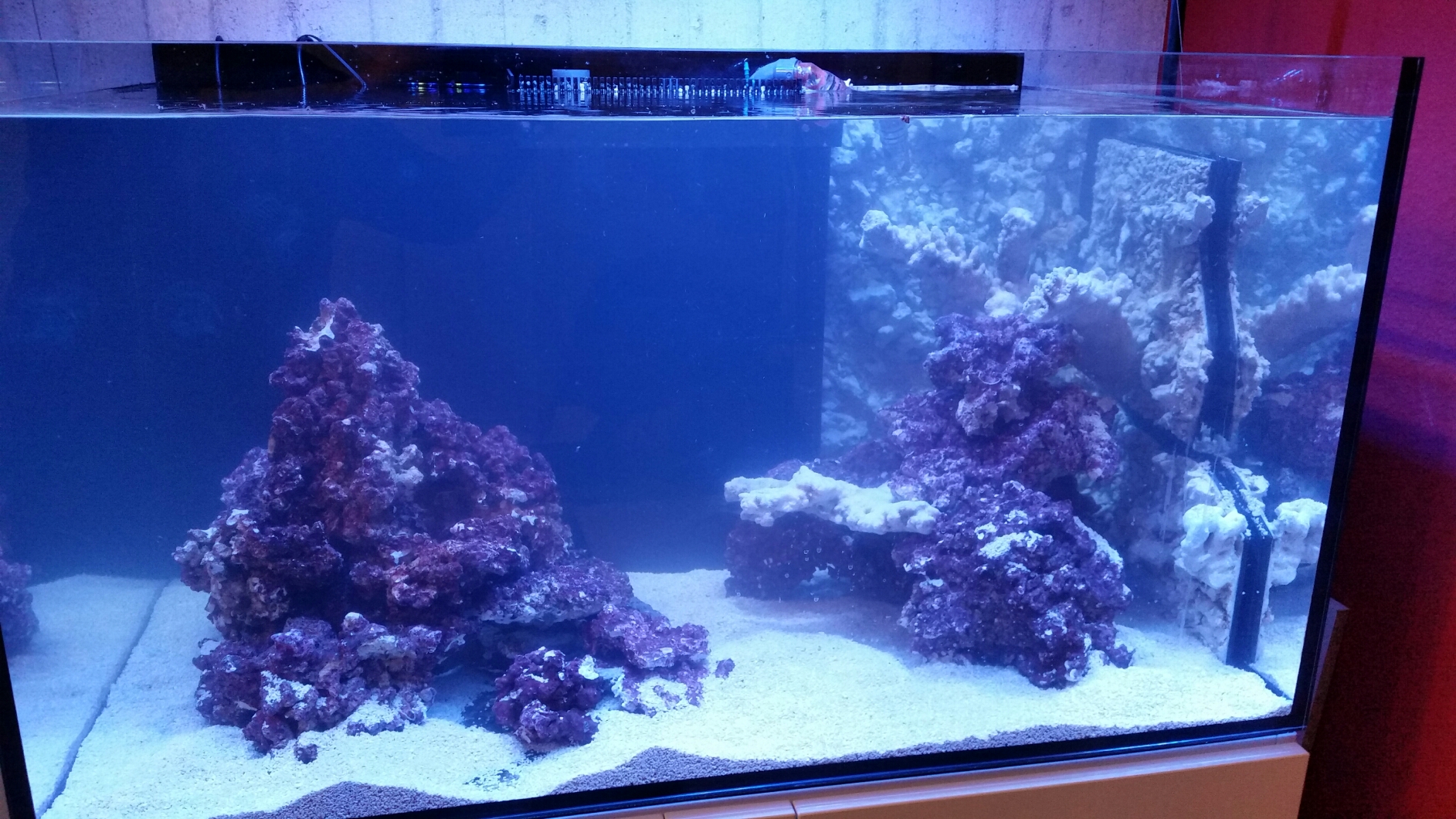

Der Aufbau steht. Jetzt kommt Kies und dann das Wasser :).
Fertig für heute.

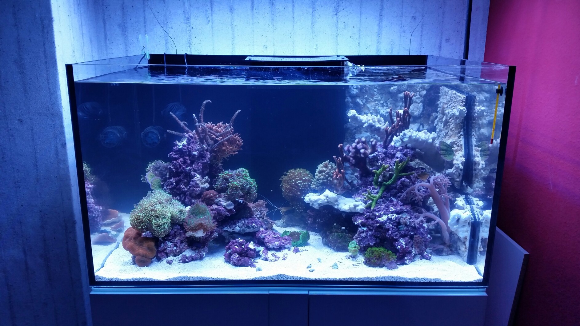

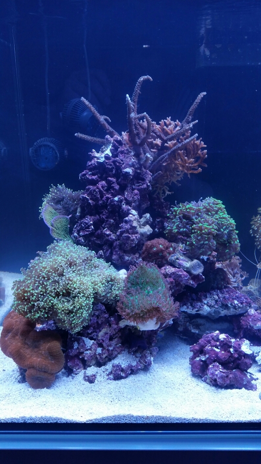

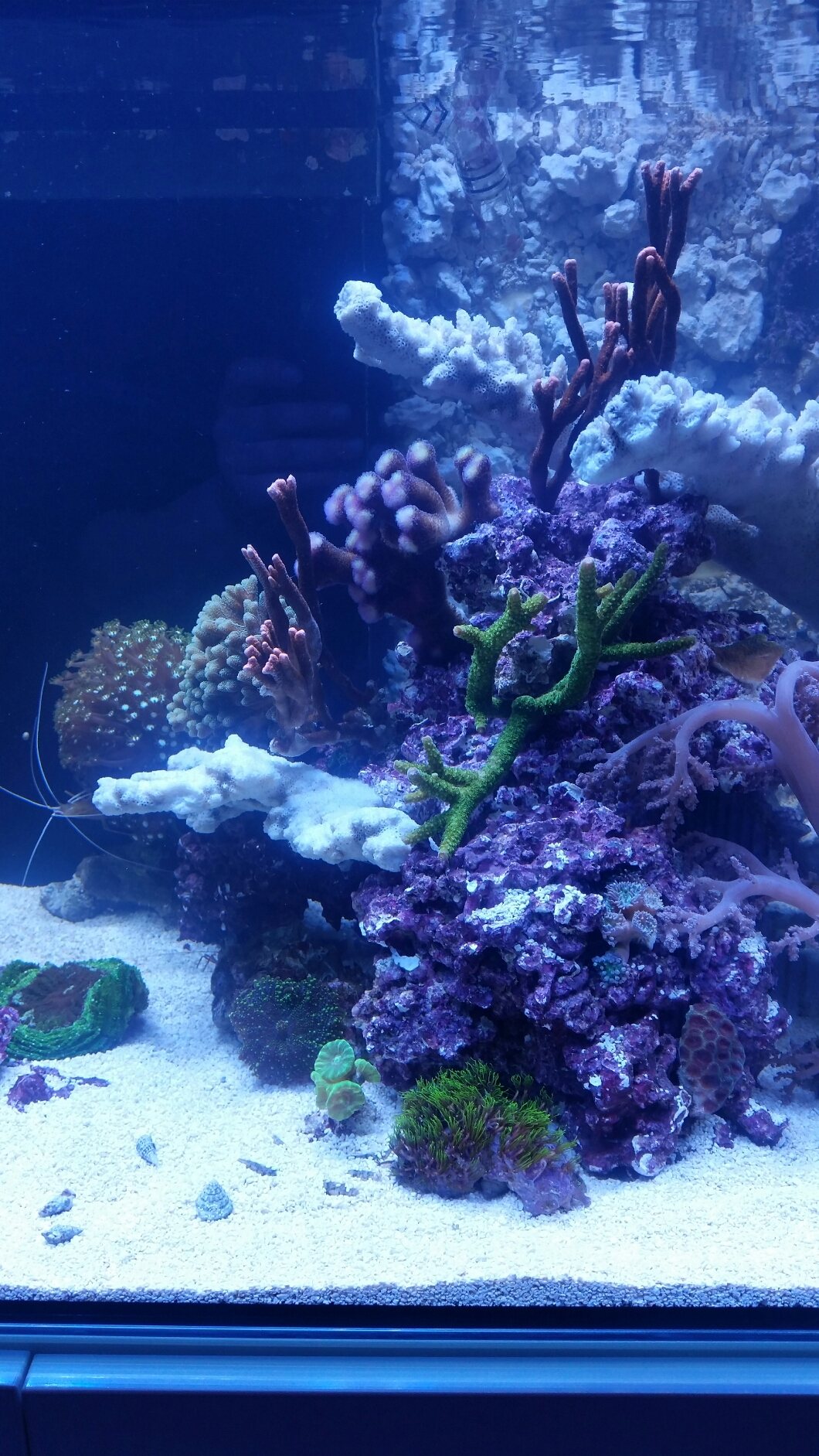

So fertig für heute. Noch ein paar Bilder und morgen kommen dann die Werte.
Euch allen einen guten Rutsch.
Linke Seite
Linke Seite
Linke Seite
Linke Seite
wünsche euch allen ein frohes und gesundes neues Jahr.
Habe heute nur PO4 und NO3 gemessen. PO4 liegt bei 0,1 und NO3 bei 7 :?:. Hab es sowohl mit Redsea als auch mit reefanalytics getestet.
Habe deshalb mit dem Basissystem begonnen. Zudem habe ich heute noch kinkio anio vorbereitet. Das kommt dann morgen in den Wirbelbettfilter. Die Tage geht dann noch eine Analyse raus um Klarheit zu schaffen.
Die Korallen stehen aber soweit gut und machen alle auf, wenn teils auch noch etwas gehemmt.
Den Fischen geht es auch sehr gut.
