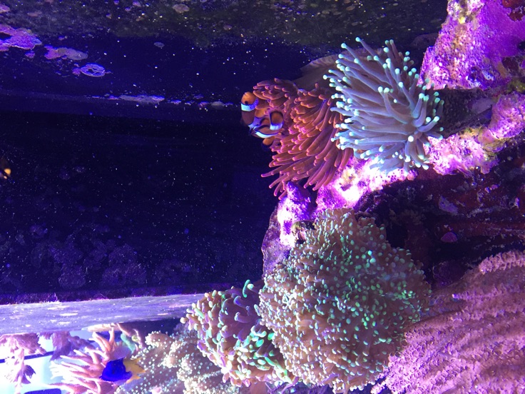

Bin neu hier im Forum und möchte daher kurz mein Becken vorstellen.
Werde im Laufe der nächsten 2 Wochen auf Sangokai
umsteigen.
Das Becken läuft seit Jänner 2016. Betrieben wird es derzeit mit Balling und den Coral Colors von redsea.
Becken läuft grundsätzlich zufriedenstellend nur glaub ich da geht noch was, deshalb der Umstieg. Mit dem neuen Basic System wirds auch übersichtlicher. Da ich Beruflich viel unterwegs bin muss auch meine Frau mit der Dosierung zurecht kommen.
Mein Becken:
80x60x60 aus Optiwhite
Beleuchtung Maxspect Razor 160W 15000 k +2xT5 24W
Abschäumer ATB nano one
RFP Jebao DCT 4000
Strömungspumpe 2x Jebao RW8
Dosieranlage Aqumedic Reef Doser 4
Ozonisator Sanders 50mg
ATB Röhrenfilter mit eheim 1000 Pumpe
Unterschrank Marinesystem
Fotos sind nicht mehr ganz aktuell.

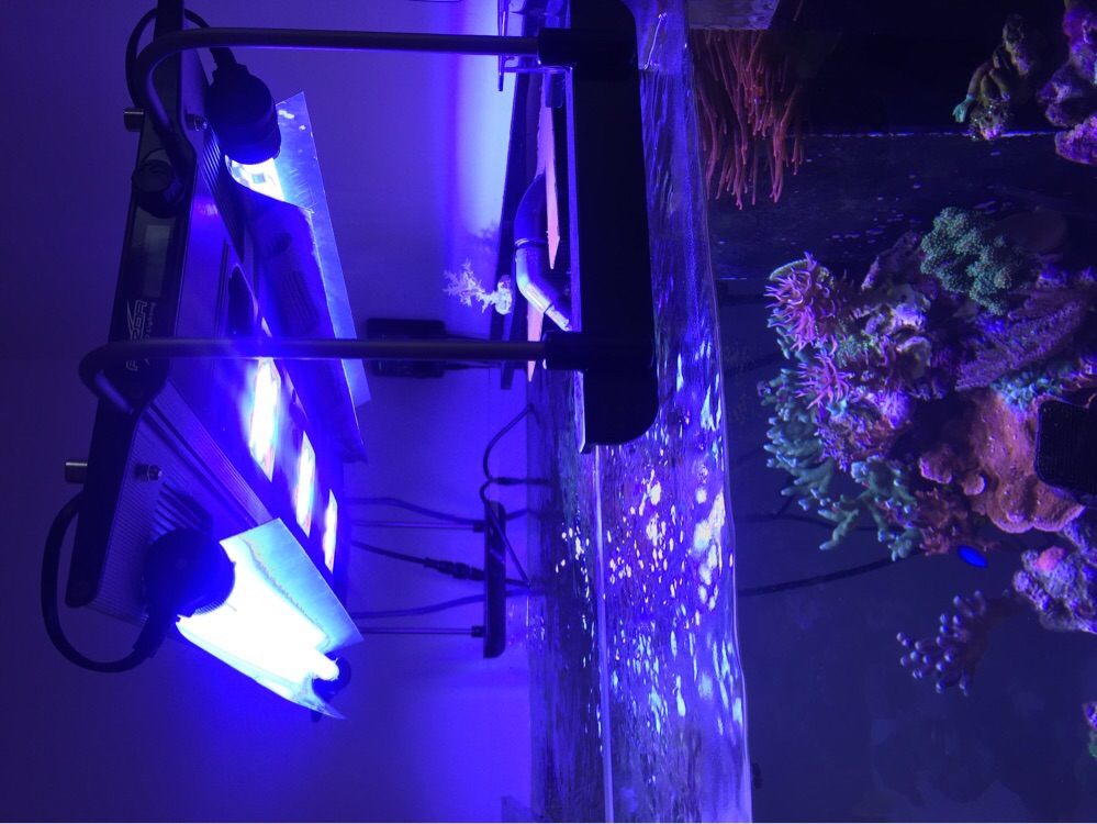

das Becken macht einen schicken Eindruck, gefällt mir.
Bist Du mit der Strömung so zufrieden, ich hätte hier eine Pumpe links und eine rechts angebracht um eine Ringströmung zu bekommen.

Wollt ich auch ändern. Hab mich nur nicht getraut um meine perfekt sitzende Anemone nicht zum wandern zu bewegen. Mittlerweile hat sie sich aber leider geteilt und beide Teile sitzen jetzt wo anders.
Also jetzt könnt ich eine Pumpe auf die rechte Scheibe geben. Überlege aber gerade mir eine Jebao CP40 zu kaufen, welche eine RW8 ersetzen sollte. Bin aber nicht sicher ob die Pumpe was wert ist.

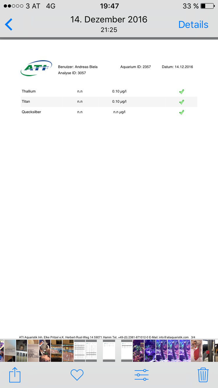

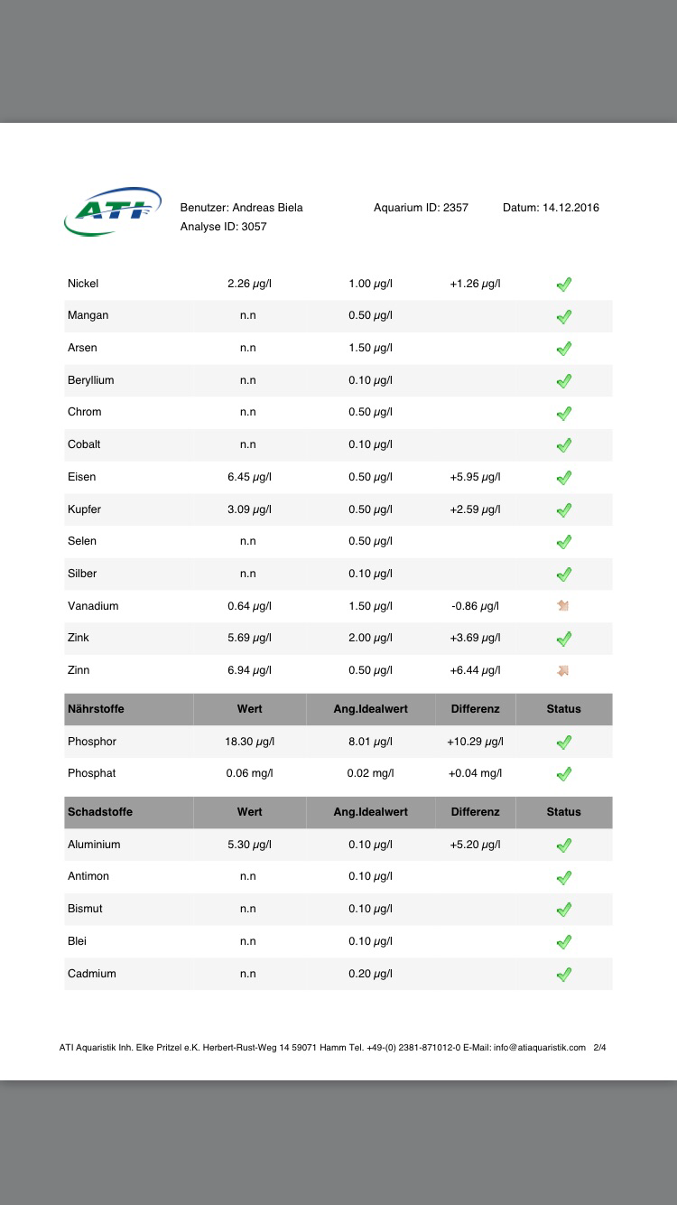

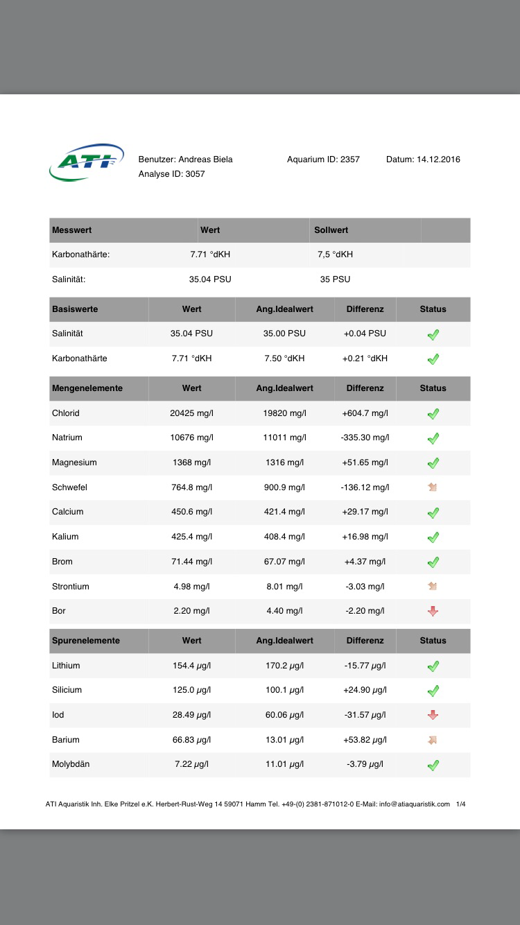

Letzte Analyse
Jod dosiere ich mittlerweile regelmäßig.

Hast Du den Borwert mittlerweile erhöht?
hawk78
Beiträge: 278
Wohnort: AT-3430 Tulln
Re: Beckenvorstellung
Beitrag von hawk78 »
Nein.
Mit was kann man Bor erhöhen?
Hab den Wert eigendlich nur zu Kenntnis genommen.
