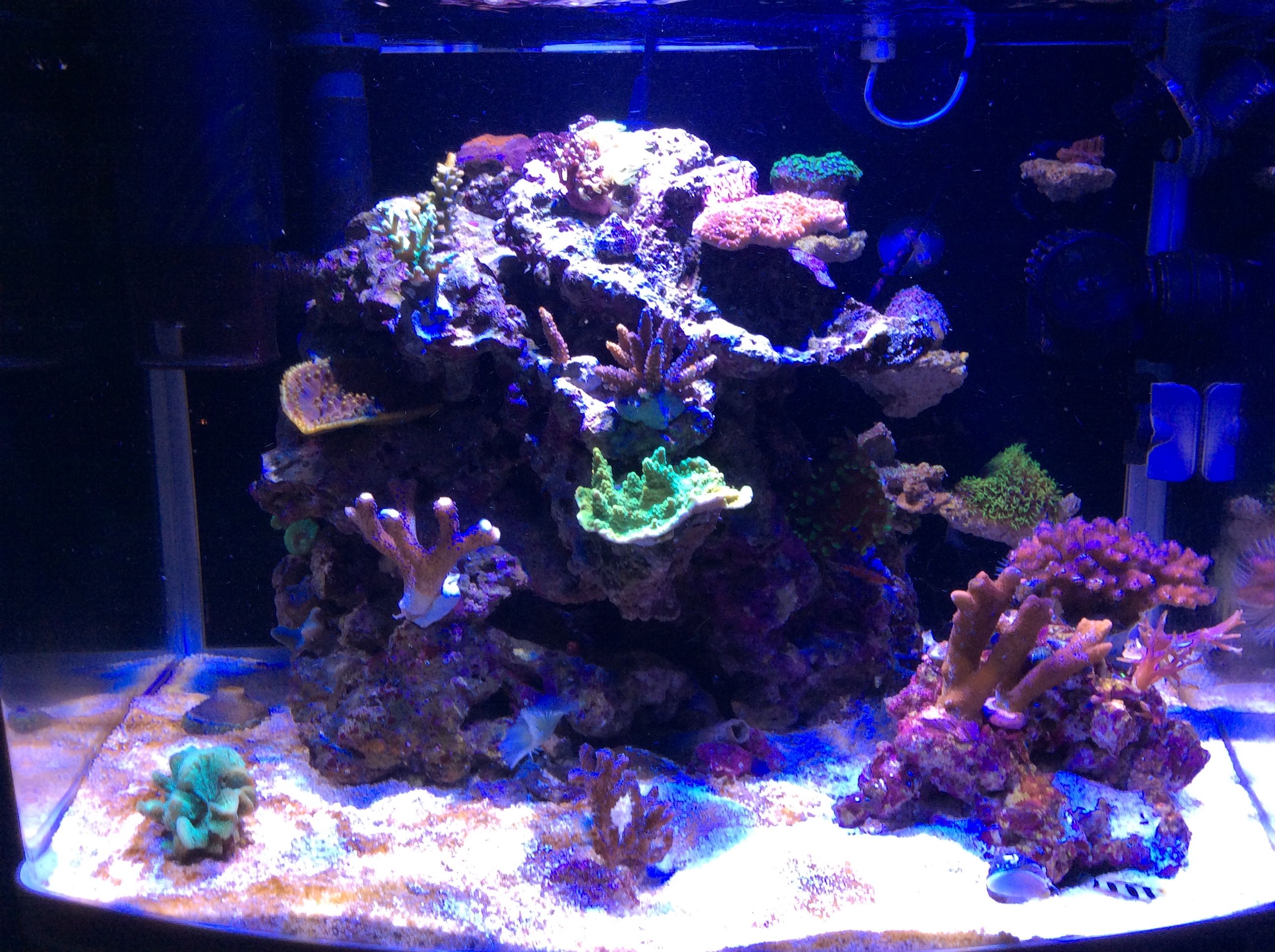

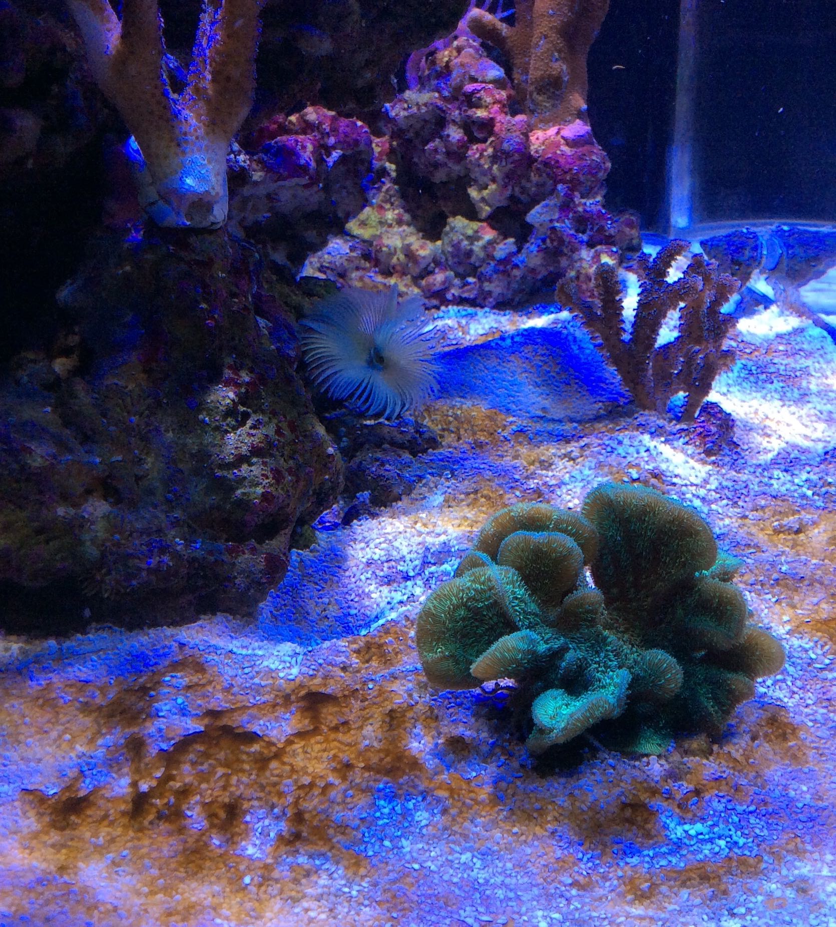

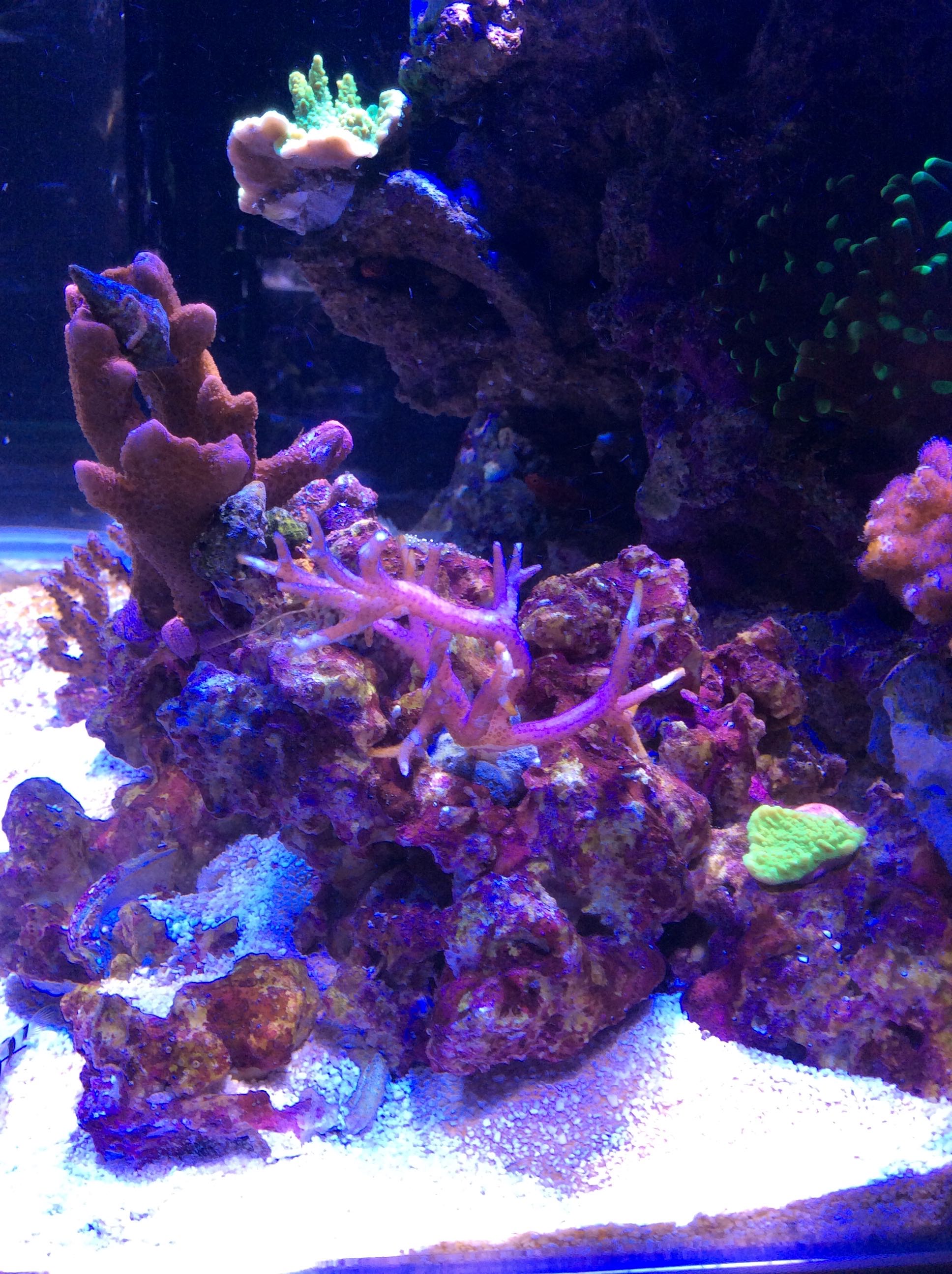

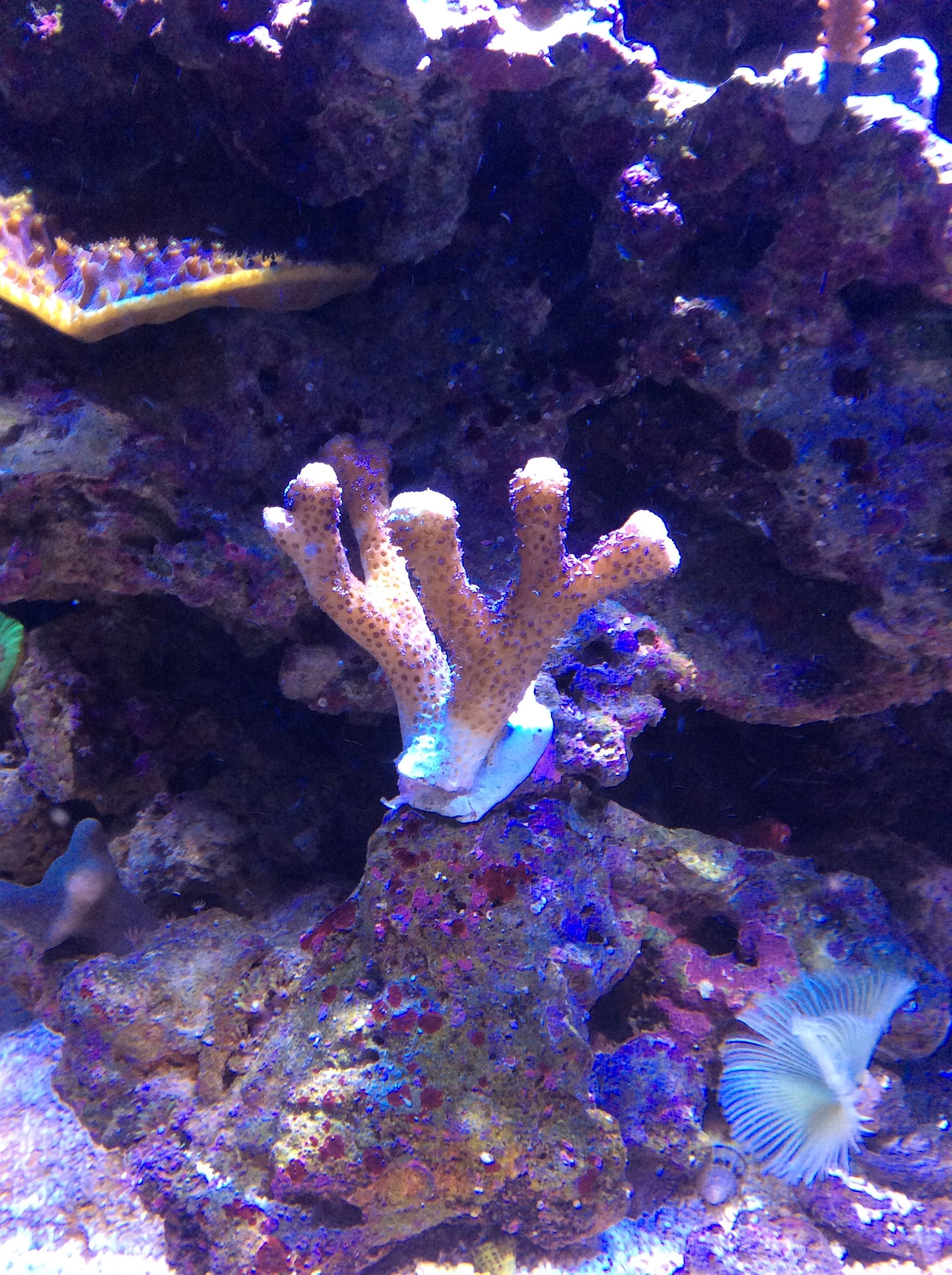

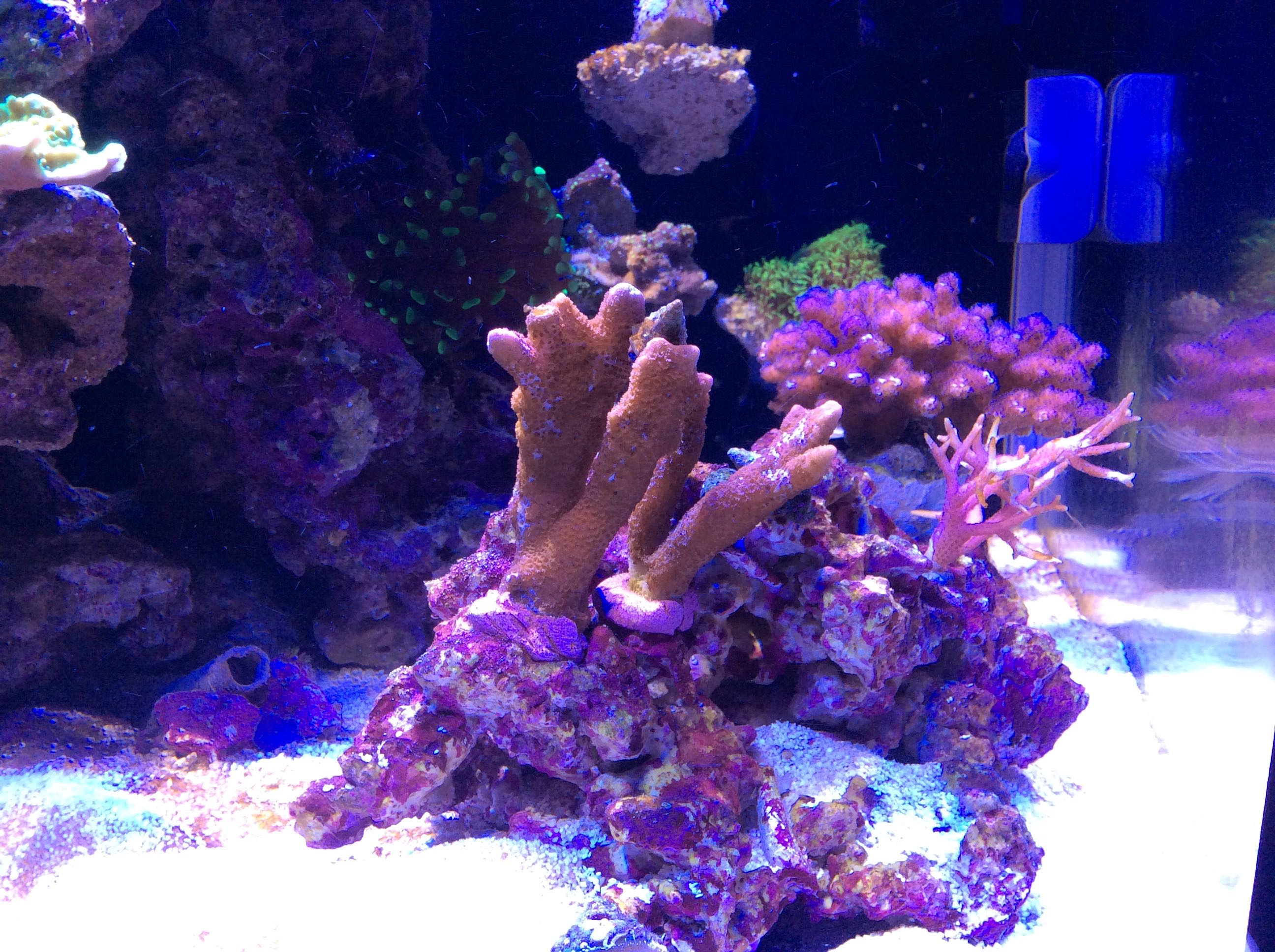

hier möchte ich kurz unser Aquarium vostellen und gleich mit Fragen starten.
Vor noch nicht langer Zeit (2 Monate) haben wir mit dem Meerwasseraquarium gestarte, da wir von einem Händler die Auskuft bekommen haben, das das Meerwasser Aquarium weniger Arbeit macht als das Süßwasser (haben wir auch noch). Das kann ich nach den letzten 2 Monaten aber nicht bestätigen, da wir in der Zwischenzeit schon ein Update von 30 auf 60 Liter durchgeführt um wenigstens ein paar Grundeln halten zu können. Mehr geht leider nicht, aufgrund der örtlichen Gegebenheiten (Küche über dem Eßtisch). Das Aquarium lief nach unserer Vorstellung am Anfang sehr schön, bevor die Schwierigkeiten anfingen. Zur Zeit sehen einige Korallen (Fotos) nicht schön aus, warum wir uns entschlossen haben, mit Sangokai zu starten. Hier nun meine erste Frage, müssen wir uns an den Einlaufplan halten, oder können wir diesen aufgrund der Probleme abkürzen? Wie könnten wir die Korallen noch retten, oder gibt es dafür nicht mehr viel Hoffnung?
Das war es erst einmal und schon vorab, vielen Dank für die Hilfe.
Lichty
Lichty
