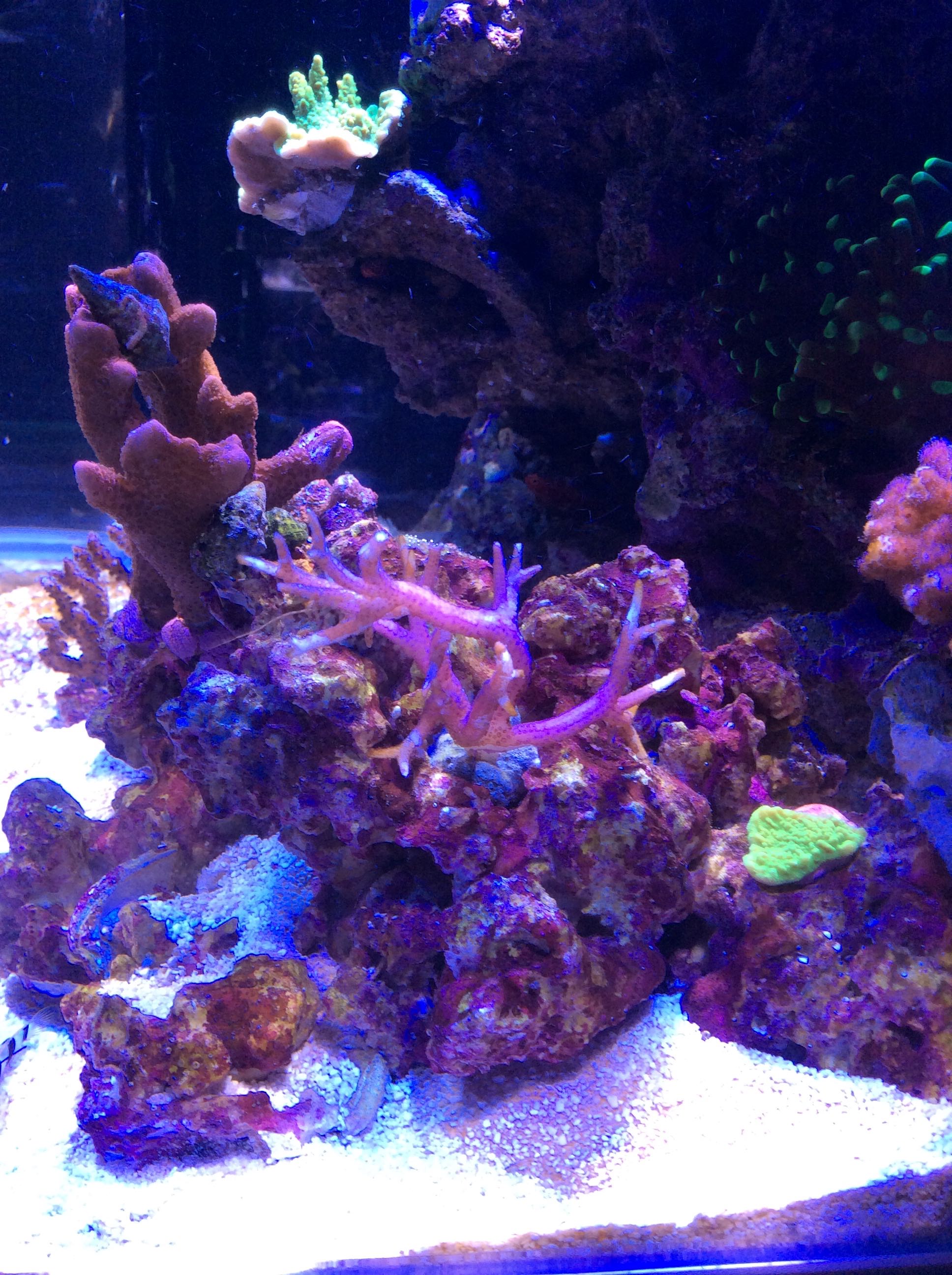

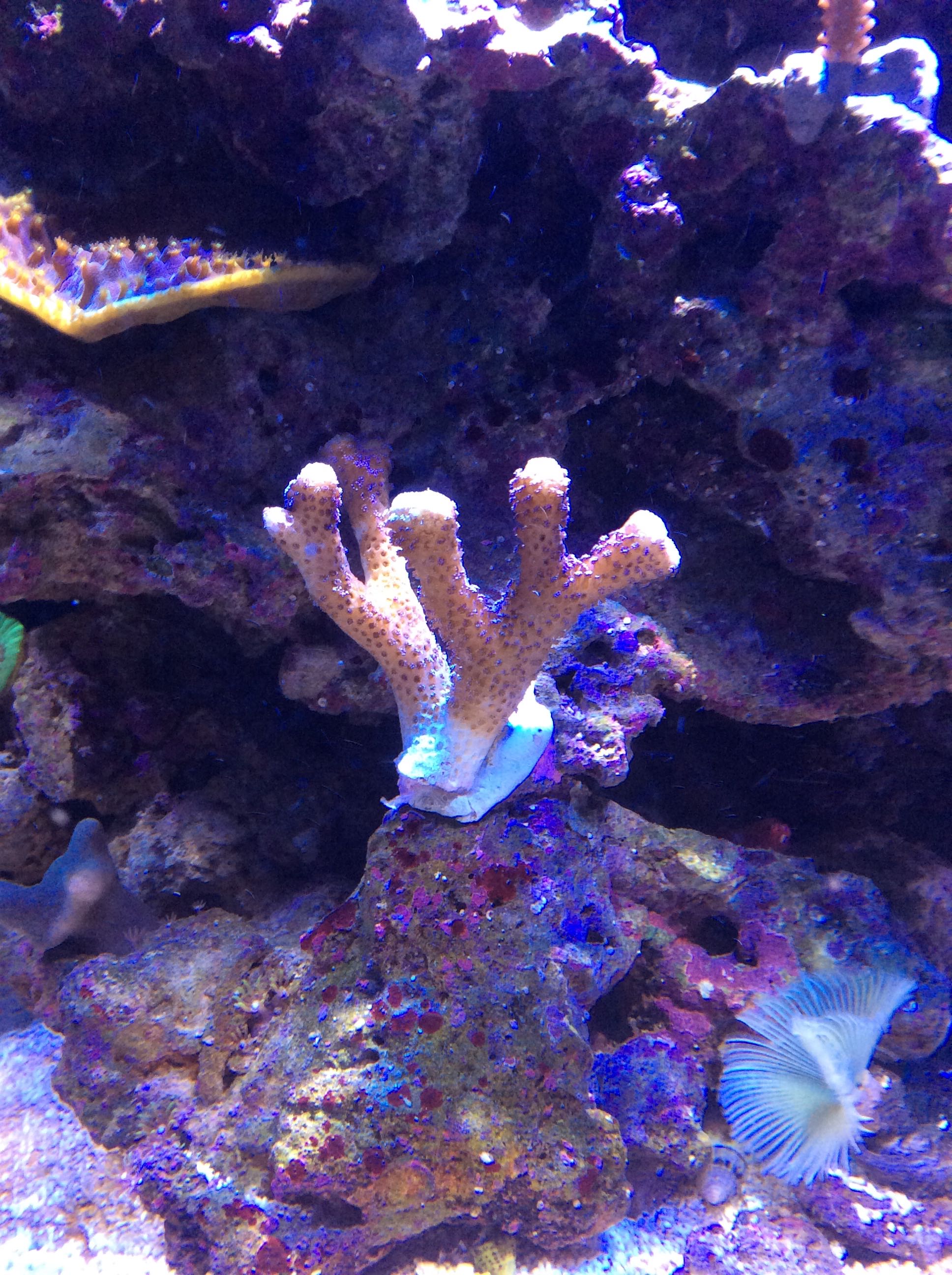

hier möchte ich kurz unser Aquarium vostellen und gleich mit Fragen starten.
Vor noch nicht langer Zeit (2 Monate) haben wir mit dem Meerwasseraquarium gestarte, da wir von einem Händler die Auskuft bekommen haben, das das Meerwasser Aquarium weniger Arbeit macht als das Süßwasser (haben wir auch noch). Das kann ich nach den letzten 2 Monaten aber nicht bestätigen, da wir in der Zwischenzeit schon ein Update von 30 auf 60 Liter durchgeführt um wenigstens ein paar Grundeln halten zu können. Mehr geht leider nicht, aufgrund der örtlichen Gegebenheiten (Küche über dem Eßtisch). Das Aquarium lief nach unserer Vorstellung am Anfang sehr schön, bevor die Schwierigkeiten anfingen. Zur Zeit sehen einige Korallen (Fotos) nicht schön aus, warum wir uns entschlossen haben, mit Sangokai zu starten. Hier nun meine erste Frage, müssen wir uns an den Einlaufplan halten, oder können wir diesen aufgrund der Probleme abkürzen? Wie könnten wir die Korallen noch retten, oder gibt es dafür nicht mehr viel Hoffnung?
Das war es erst einmal und schon vorab, vielen Dank für die Hilfe.
Lichty

Weiter Fotos
Beiträge: 2301
Re: Problembecken!
Hi Jens,
herzlich willkommen hier.
Ich würde die NANOriffe Edition mal nach Dosierplan starten und mal sehen wie sich das auswirkt. Die Tests würde ich alle mal gegen eine Referenz prüfen.
Wie sieht es denn mit CA aus?
Wie ist denn die Sirius derzeit eingestellt?

zur Zeit, oder besser gesagt, ab dem 28.10.2015, halte ich mich an den Dosierplan, um das System auf Sangokai umzustellen. Da ich aber sehe, das den Korallen etwas fehlt, wollte ich diesen abkürzen, damit der Verfall vielleicht gestopt werden kann. Viel mehr Schaden, kann ich den Korallen wohl nicht mehr? Die ATI habe ich nach den Informationen, die ich hier im Forum gefunden habe (Rot 3/ Royalblau 160/ Blau 255 / weiß 230) umgestellt. Die ATI ist aber mehr als 12 Stunden am Tag an. Da wir beide beruflich früh raus müssen, fahre ich von 7.00 Uhr bis 9.00 Uhr die weiße LED auf 2 Prozent, damit wir die Fütterung durchführen können und ab 9.00 Uhr bis 21.00 Uhr läuft die ATI auf 65 Prozent hoch und wieder runter.
CA habe ich noch nicht gemessen, da ich zur Zeit noch größer Wasserwechsel (10 Liter die Woche) gefahren habe.
Beiträge: 2301
Re: Problembecken!
wenn Deine Messwerte stimmen misst Du weder Nitrat noch Phosphat, also hast Du "keine" Nährstoffe im Becken. Mit dem Wasserwechsel den Du jede Woche durchführst werden die geringen Werte wieder vedünnt und wieder verringert. Hast Du dir das nutri- complete mal angesehen?
Ich würde mir auch Gedanken über den Kalkhaushalt machen (BALANCE-System), und den Wasserwechsel weglassen. CA und KH fallen in einer Woche zu sehr ab und größere Schwankungen mögen SPS meist nicht, darum sollten CA und KH stabil gehalten werden und der tägliche Verbrauch angepasst werden. Den CA Gehalt würde ich unbedingt noch messen.
