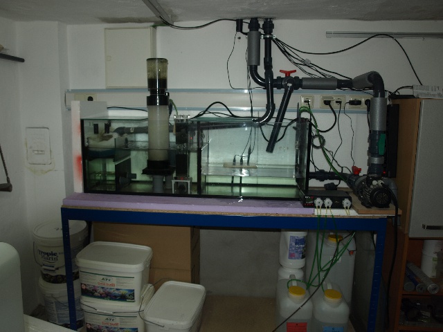

Im Technikbecken läuft ein alter Turboflotor aus dem Aquamedic Riff 1000 System, eine Filtersäule von Bubble Magus und zwei 150W Heizstäbe.
Die Rückförderung zum Hauptbecken erfolgt durch eine ATK 5536, wobei von den 5500 Litern Nennleistung nur noch 700 effektiv umgesetzt werden, was knapp einer einfachen Umwälzung des gesamten Wasservolumens entspricht. Die empfohlene Umwälzung von 2-3 fach erreiche ich momentan nicht. Hier bin ich noch auf der Suche nach einer Lösung um künftig etwas Luft nach oben zu haben.
Ausgelitert habe ich mit einem Gardena Durchflussmesser mit selbstgebautem Adapter. Die Förderstrecke ist rund 3m bei einer Förderhöhe von 2,6m.

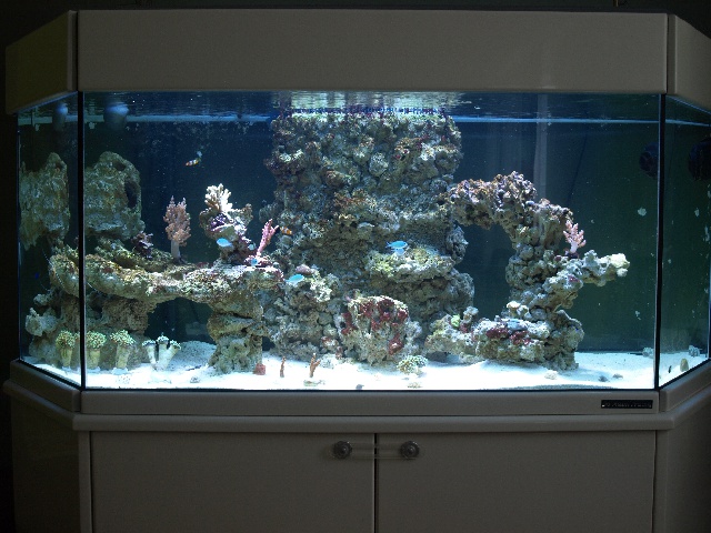

Gesamtansicht Becken 23.02.2016
Technikbecken
